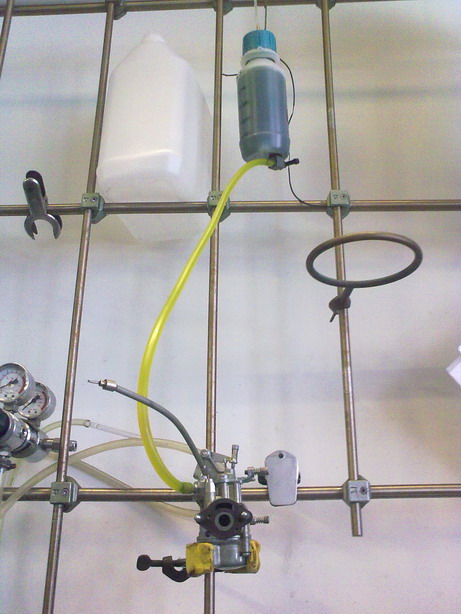

Grazie per le vostre risposte, il carburo era perfettamente attaccato, come da foto l'ho staccato e ho simulato il collegamento al serbatoio così per vedere se lo spillo non teneva vedevo la fuoriuscita, non esce nienete ma per precauzione ho comprato nuovo spillo con cono rosso per le nuove benzine, montato ma e non perde.
Ho notato che tutto l'olio-miscela proveniva da dentro al filtro dell'olio, il carburo non necessita di guarnizioni nuove, e neppure il tubo benzina perde.
cosa può essere?
Grazie a tutti
84,41 KB

Inserito il - 01/09/2011 : 13:35:57  Mostra Profilo Invia a sanrem un Messaggio Privato
Ma che hai fatto..... hai montato il carburatore in sala operatoria collegato ad una flebo con tanto di ossigeno... ????
Questa si che si puó chiamare "voler bene alla propria vespa" !!!
