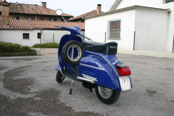

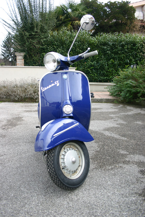

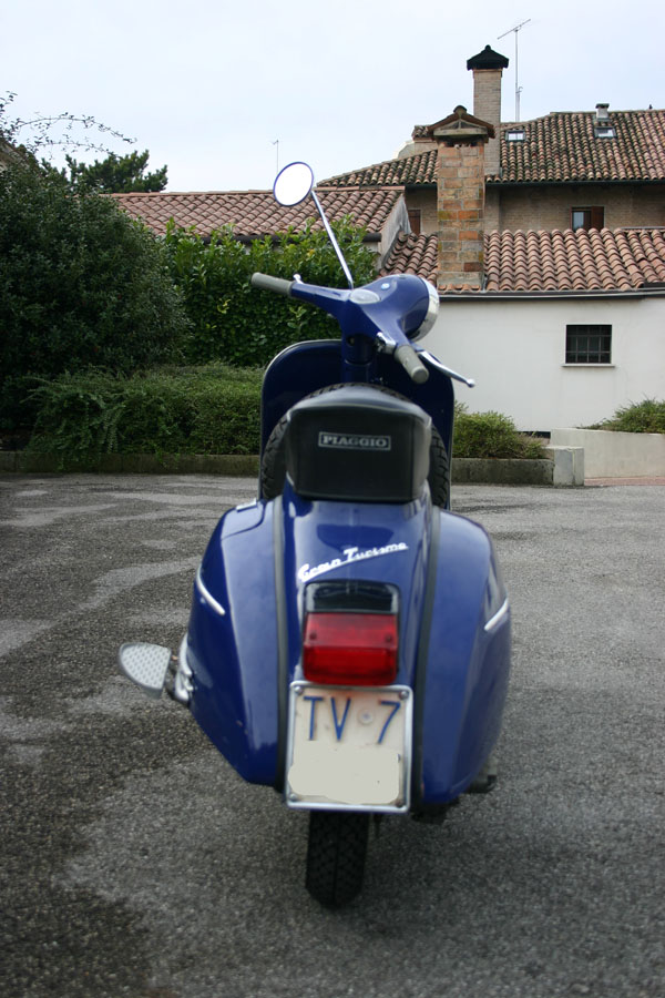

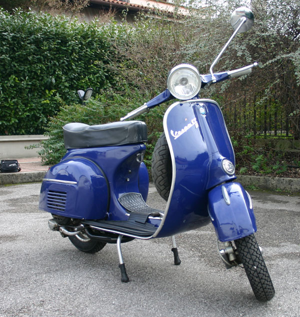

Ecco la mia, vi avevo promesso le foto!

bella bella, me piasce... ma una domanda.... cos'? quella ribaltina a lato sinistro?? perch? c'? anke sulla sprint di un mio amico, solo che non si alza pi?....

Quello era il poggiapiedi laterale per il passeggero e ce ne era solo uno perch? una volta le donne non si sedevano centralmente sulla vespa ma di lato. Ovviamente lo lascio su perch? ? un pezzo di storia.... Per? lo chiudo in genere quando vado via.

per? il lato destro ? ammaccato.... successo qualcosa?

Purtroppo ? arrivata cos?.... Penso di restaurarla e di farla grigio polaris come colore. Per ora la tengo cos?, ma appena posso la faccio tornare a nuovo. Di meccanica ? tutta nuova comunque

Inserito il - 11/02/2007 : 19:21:08  Mostra Profilo  Visita l'Homepage di poeta  Clicca per vedere l'indirizzo MSN di poeta Invia a poeta un Messaggio Privato
Ottima base per restauro, ora ala luce del giorno sembra che il Bleu sia molto simile a quello della GTR che poi ? comune alla 180SS, la pedanina stona, e parecchio, difatti negli anni 70 non si adoperava...
"erano gli anni della rivoluzione sessuale e studentesca del referendum sul divorzio e altro..."
Di certo nessuna ragazza ci sarebbe andata seduta di traverso, nemmeno in minigonna!
V? tolta a mio dire subito e i fori saldati e spianati, di certo l'ha montata il precedente proprietario per renderla VINTAGE, ma ? fuori luogo e fuori tempo!
Il tetto del fanale post se la fai GRIGIO POLARIS deve essere in tinta o megklio ( ma non in questo caso), in plastica grigia in originale non verniciato.
Le manopole ricorda ci vanno quelle tipo PX fino al 1984 di plastica nera e logo esagonale, non confonderle con quelle della special che sono identice, ma di 0,8mm pi? corte e non vanno a battuta bene sul manubrio! Il coprivolanio ? grigio alluminio, la marma devi prendere la SITO sul catalogo ordinandola da un ben fornito ricambista ed ? diversa, ha una forma curiosamente trapezoidale e costa dai ?60 ai ? 75 in fiera altrimenti....
IN GENERALE ? una vespa STUPENDA!
mancanio piccoli dettagli facilmente ripristionabili certo, qualche crepa e qualche ammaccatura certo.... ma non s? perch? "quei vesponi" a TRE TRAVASI veloci affidabili e spaziosi sono i miei preferiti, certo con riserva, ma in genere i migliori di tutta la produzione in genere!
UN CONSIGLIO...
Il POLARIS max Meyer ? un lucido diretto, nel senso che ? colore da evitare, bello, bellissimo, ma difficile amico come nemmeno immagini!
Lavora sulla base della carriozzeria che hai senza sabbiare, e rifalla BLEU originale per GTR!
E' bella e ti risparmi un lavoro della miseria, difatti se scegli il POLARIS devi sabbiare certo tutto!
I MIEI COMPLIMENTI WILDWOLF!
Devo riconoscere per?....
Che il POLARIS e il CHIARO LUNA, son colori che hanno un fascino ben speciale!

Io la vespa volevo tenerla il pi? originale possibile, lo scarico non avevo intenzione di cambiarlo e vi dico la verit?, quel colore ? splendido ma maledettamente non originale.... Ho un'indecisione tremenda nel segliere se riverniciarla! Purtroppo DEVO sabbiarla perch? la vernice salta via sempre di pi?. Dopo la colorer? a forno, prometto in nome della Vespa di non essere pidocchioso e di fare un lavoro fatto bene! Ho lavorato due anni per averla e voglio che faccia invidia (come la fa gi? adesso!) a chi mi ha sconsogliato la Vespa perch? ? vecchia e lenta (???)! Tientelo te il tuo mucchio di plastica, IO DOMANI VADO DOVE VOGLIO! (ON THE ROAD!). Sul colore devo pensarci, la pedana penso di levarla.... Poeta sei schifosamente convincente!
Il coprivolano grigio in alluminio era originale? (capisci come sono tarato per l'originalit?!)
Dimenticavo.... Grazie dei consigli!

Il cerchione anteriore pero stona un po:ha qualche segno di ruggine ma la vespa ? STUPENDA.

Tranquillo, diventer? color alluminio lucido a fine estate!

Inserito il - 12/02/2007 : 10:19:21  Mostra Profilo  Visita l'Homepage di poeta  Clicca per vedere l'indirizzo MSN di poeta Invia a poeta un Messaggio Privato
Il bleu originale...guarda che ? solo di poco pi? scuro e mantiene quella tonalit? di azzurro, difficile decifrare un colore dalle foto, ma il bleu originale in realt? ? una specie di azzurro simile al COBALTO delle vecchie PXE arcobaleno dal 1985 al 1987, ora capisco che non ci avrai capito nulla e poco importa....
Difatti la devi smontare tutta, compresi cavi e treccia elettrica, fallo ovviamente da te, poi la porti a sabbiare, il fondo ricorda ? in grigio molto chiaro e diverso da quello consigliato su VESPATECNICA che ? praticamente sbagliato!
La vernice poi...niente bi-componenti, la trovi in nitro della Max Meyer o della LEACHE, un paio di chili ne servono per la GTR, se grigio Polaris ? lucido diretto, serve una buona mano per darlo bene, il carrozziere sapr?...
In GRIGIO POLARIS la GTr...
? una meraviglia!
A quel punto...la marma...ma ne riparleremo...
