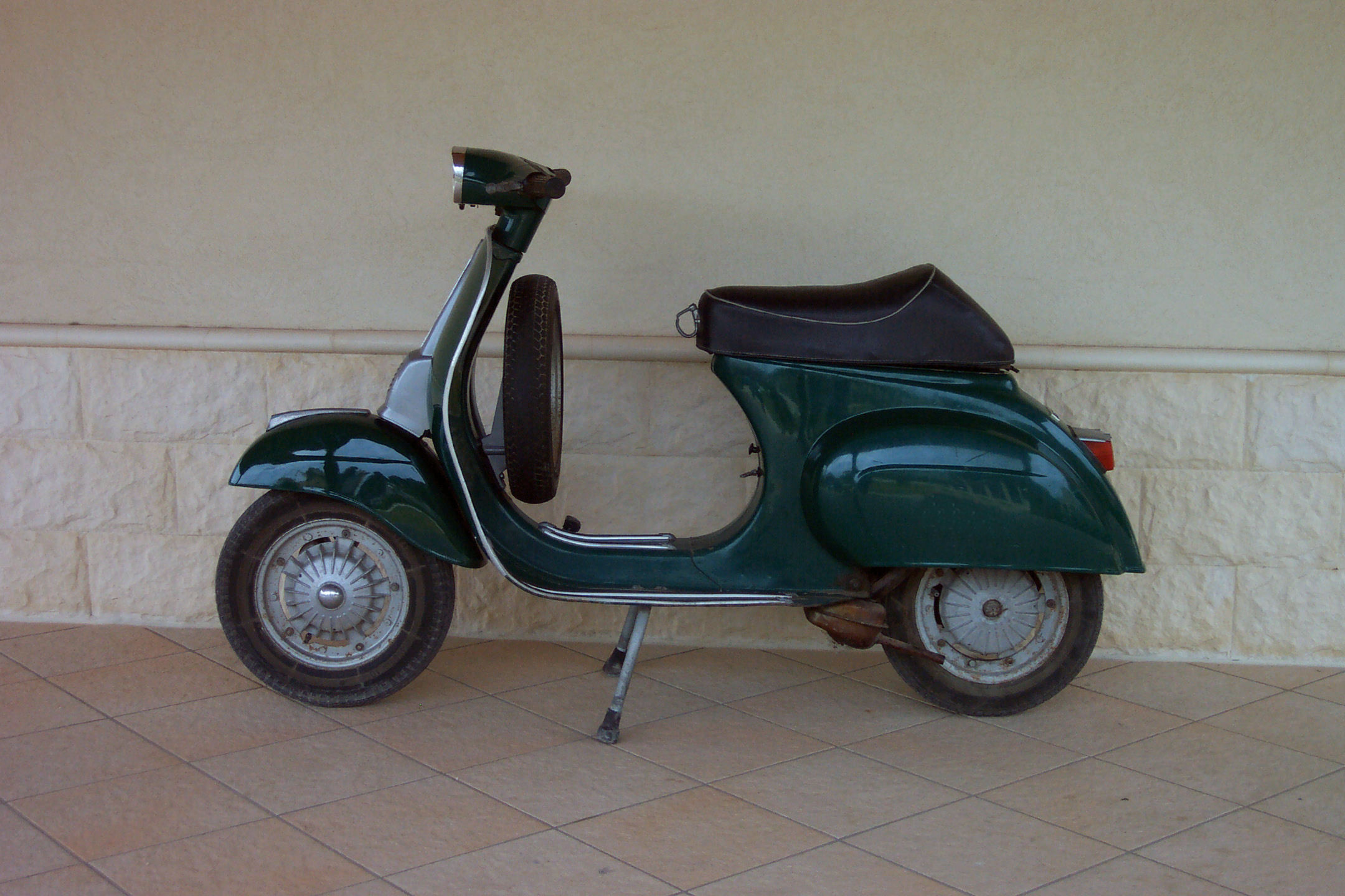

Scusate AMICI, ma la migliore risposta l'ha data poeta , probabilmente hanno fatto qualche macello alla Piaggio. Da ragazzino, ricordo benissimo che cambiai le solite cose: sella ET3, fanalone ET3, (testata, pistone, cilindro, marmitta Pinasco), carburatore, campana frizione ET3, che successivamente ho ripristinato con i pezzi originali che avevo da parte, ma mai i Carter. Grazie per la gentile attenzione, ciao amici Vespisti, troverò la soluzione. Questo è il mio GIOIELLINO !!!!!

| Certo...ci sarebbe un po' di cose da aggiustare... |

cavolo è un conservato della madonna!!!!!!!!!!!!!!!! anche la marmitta    !!! perfetta!!!!! |

| qualcosina andrebbe aggiustata per il resto è un buon conservato |

| ragazzi...secondo la faq di poeta il verde nel 1980 non c'era, era solo nel '78 e non è lo stesso verde. Di questo sono sicuro perchè io ho una special del '78 conservata verde vallombrosa e il verde è più chiaro. |

un buon conservato!!?!?! ti sfido a trovare un conservato migliore di questo!! io sinceramente non la toccherei... se proprio vogliamo essere pignoli..................... è un po' sporca ....... per il resto mi sembra che questa vespotta sia ancora "vergine" ... sono sicuro che il nostro amico non ci abbia fatto assolutamente nessuna modifica dal 1978 fino ad ora (ad esclusione dei piedini del cavalletto ), dico bene ? |

no no, il colore è giusto... il vallombrosa è così...

forse ti confondi con l'ascot dello sprint veloce che è più chiaro... |
