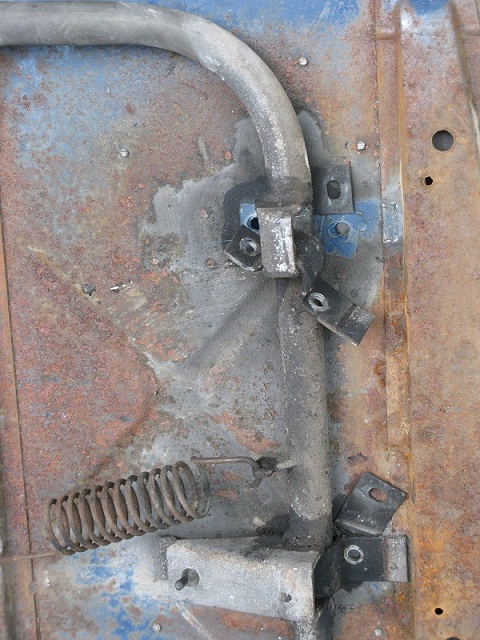

Cavalletto:
anche dopo aver inserito queste staffe, leggermente piegate per proteggere la pedana dal cavalletto...non ritorna...ovvero la molla, quando lo levo, non riesce a tirarlo e lo devo accompagnare...si può fare qualcosa...tipo mettendo qualche spessore?
167,33 KB
x le staffette indicate dal punto 16 dello schema, se ne metto altre due dalla parte opposta, potrei risolvere e sbloccarlo?

Fra, riguardo il cavalletto, hai provato a mettre un pò di svitol tra l'asse dello stesso ed i supporti?
A volte fa attrito quindi il cavalletto non ritorna.
Potrebbe comunque anche essere che hai montato le staffe al contrario.
Ti posto una foto del mio smontaggio per capire come devono essere montate:
162,78 KB

Per il cavalletto se con lo svitol non torna, le piastrine sono nel giusto verso e la molla è buona forse i bulloni sono serrati troppo stretti e lo impiccano al telaio....oppure prova a cambiare foro della linguetta dove si attacca la molla sulla traversina del telaio vicino alla marmitta, dovrebbero esserci 3 fori....

cavalletto: è ancora inchiodato e proverò a cambiare la posizione della molla
