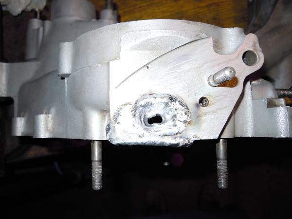

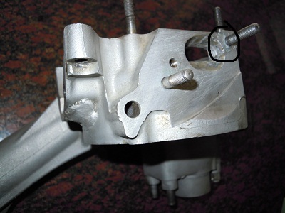

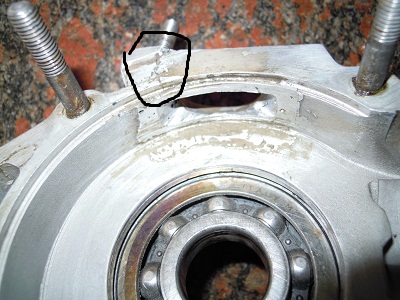

nel fissare il carburatore,notavo perdita di beza lungo ai carter,controllo lo spillo un paio di volte,ma niente allora tiro via il carburo,mi chiedo se era la guarnizione rotta ma niente,tiro via la scatola filtro,per poco mi colpiva uninfarto,il prigioniero del carburo mi ha lacerato il carter,la crepa prosegue nel venturi fino alla valvola,mi sono armato di bestemmie,e riapro,domani posto delle foto.

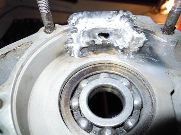

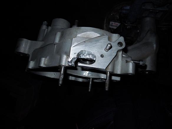

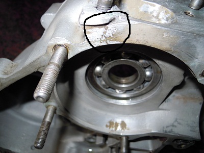

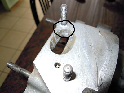

Inserito il - 18/02/2011 : 21:21:11  Mostra Profilo Invia a 150 un Messaggio Privato
questo e quello che mi e successo.

150 mi sa che dovrai mettere in programma una bella visita Lourdes.
Posso capire una sfortuna per grippaggio ,ma per aver conciato i carter in quel modo è sfiga totale!!!!
cmq il blocco ha avuto vibirazioni eccessive ed è normale che la parte più debole si sia crepata pecccato che ti sia capitato proprio lì
l'unica soluzione possibile per come la vedo io è di buttare nell'immondizia i carter non c' è saldatura che ti possa sistemare un carter in quelle condizioni e anche se ci fosse avrai sempre la probabilità che si rompa nuovamente.

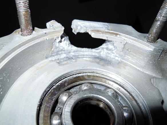

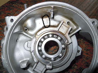

Inserito il - 19/02/2011 : 15:08:39  Mostra Profilo Invia a 150 un Messaggio Privato
Questo e la preparazione del carter alla saldatura

giuro che riportero,questi carter in strada,e forse ci incontreremo a qualche raduno.

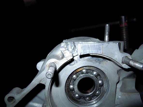

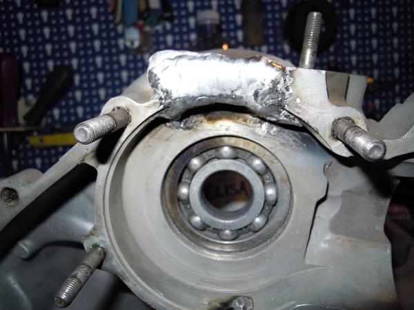

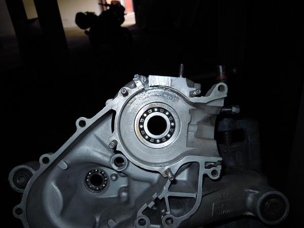

Inserito il - 23/02/2011 : 22:28:07  Mostra Profilo Invia a 150 un Messaggio Privato
ragazzi i carter sono stati saldati.
eccoli

Inserito il - 23/02/2011 : 22:32:02  Mostra Profilo  Clicca per vedere l'indirizzo MSN di vespafrank Invia a vespafrank un Messaggio Privato
c'è parecchio lavoro da fare!!! io opterei per un lamellare!!
