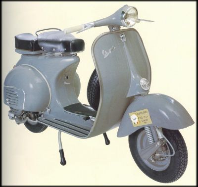

si confermo, i codici sono esatti.. cerchi, tamburo e forcella in tinta con la carrozzeria.. poi facci vedere le foto.. tienici aggiornato

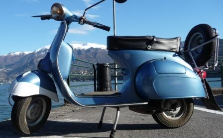

ti posto una foto della mia vnb3..
 buona continuazione di restauro
vespino |

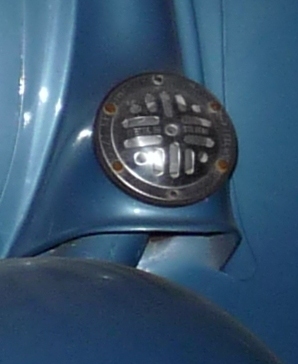

Ma la griglietta a centro scudo e' dorata sulla tua? La mia no... Guarda l'allegato
 64,67 KB
ah dimenticavo che il clacson sulla mia vnb è l'unica cosa di non originale.. va nero sulla vnb3, ma a me piaceva dorato..appena ne trovo uno originale lo sostituisco!! ciao |

| sulla vnb3t clacson nero. |

il clacson nero salvo sulle ultimissime schiapputer, quella "ghieretta al centro dello scudo" che è il clacson non è originale e la vespa che hai postato mica è una vnb3!comunque posta qualche foto!!! x vespino: ma la tua vnb3 ha il parafango di una vba?? e metti il "tettuccio" al fato posteriore! |
si hai ragione, il tettuccio poi l'ho messo, l'avevo dimenticato. e pure il parafango l'ho sostituito,(scusate mi sono dimenticato di dirlo) al momento avevo solo quello e dovevo fare le foto per l'FMI..quelle foto risalgono a più di un anno fa.. ciao |

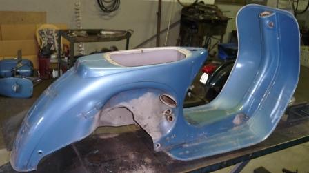

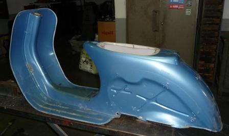

azz che figura di m....  Sono appassionato ma non competente...  Comunque grazie per l'aiuto...almeno faccio le cose come si deve.
Per la foto della mia definitiva porta pazienza... Il precedente proprietario l'aveva taroccata parecchio... Ora il motore e' smontato dal meccanico e il telaio dal carrozziere, e comunque era in ottime condizioni, senzo un filo di ruggine. Se non era per il nostro Governatore che non fara' piu' circolare le euro zero 2 tempi in Lombardia dal 15 ottobre me la tenevo azzurra... Cosi'...
