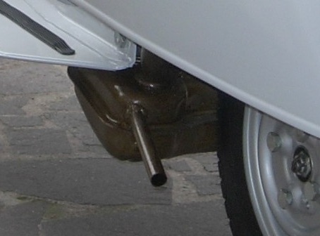

svuotata bomboletta trasparente alta temperatura,
mischiato con oro antico e una punta di nero..
questo il risultato con tre mani date a pennello...

si esatto..in diluzione mettete una punta di nero..verrà perfetta.. ma il trasparente rigorosamente opaco e non ad alte temperature!!

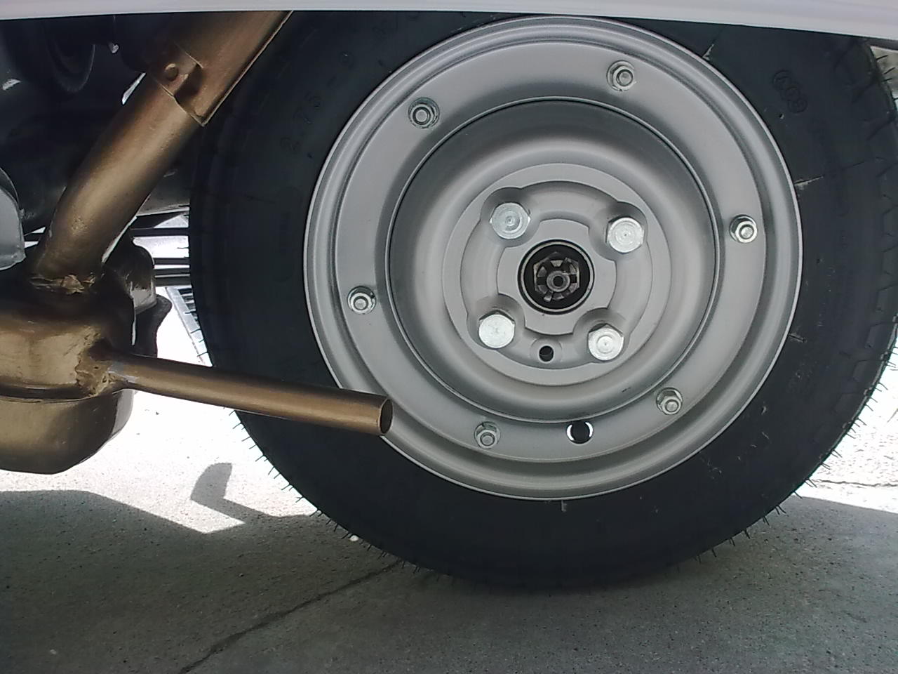

Ragazzi ribadisco com in altri post(ce ne sono decine uguali a questo).....i modi per fare il virato oro ce ne sono svariati....questa è la variante con gommalacca.
42,8 KB
TRE travasi
