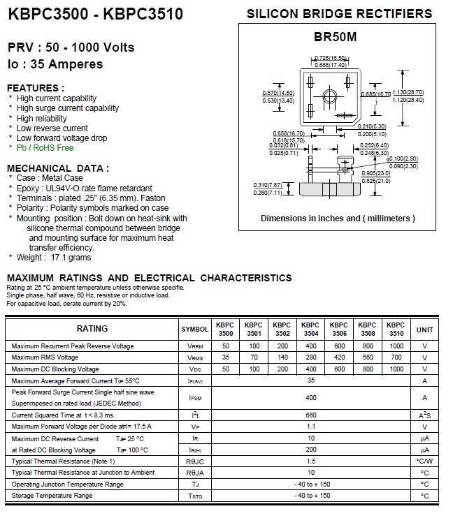

ora vi state chiedendo che diavolo sia questo ordigno, niente di eccezionale, è un banale PONTE RADDRIZZATORE al silicio, moderno,affidabile e perfettamente compatibile col vecchio ponte installato sulla vostra vespa. Costa meno di 3 euro ed è comunemente reperibile da qualsiasi ricambista di elettronica. Io propongo il KBPC3506, sembra fatto apposta per le nostre vespe, ma se il ricambista ne fosse sprovvisto saprà sicuramente consigliarvi un perfetto ecquivalente. Per i perfezionisti allego il "data sheet"
data sheet:

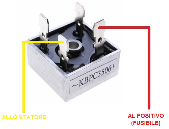

Ora a seconda del modello di vespa dovremo cablare il ponte:
Caso 1 la vespa usa un raddrizzatore vero e proprio a due semionde (ad esempio i GS) ed è facilmente riconoscibile in quanto dal volano arrivano 2 fili
Caso 2 la vespa ha solo un diodo per raddrizzare la tensione per la batta (arriva un solo filo dallo statore), in questo caso collegheremo uno solo dei 4 diodi presenti nel ponte (e si, ce ne sono 4 ) così:
Quindi: 1) apriamo la scatolina in metallo che contiene il raddrizzatore 2) togliamo il vecchio raddrizzatore svitando il dado 3) montiamo dei faston sui fili 4) avvitiamo il nuovo ponte al posto del vecchio(ha un buco, sembra fatto apposta) 5) colleghiamo i faston secondo lo schema adatto 6) chiudiamo lo scatolino
NB i piedini del ponte sono identificati: + è il positivo - è il negativo gli altri due sono identificati con una "ondina" e sono gli ingressi in alternata

Inserito il - 02/12/2010 : 00:23:15
Ottimo me ne sono gia procurato uno.. ma credo che nello schema numero due manca il filo della massa giusto?? |
Città: Sorrento
8665 Messaggi |
Inserito il - 02/12/2010 : 08:00:10
affatto! |
