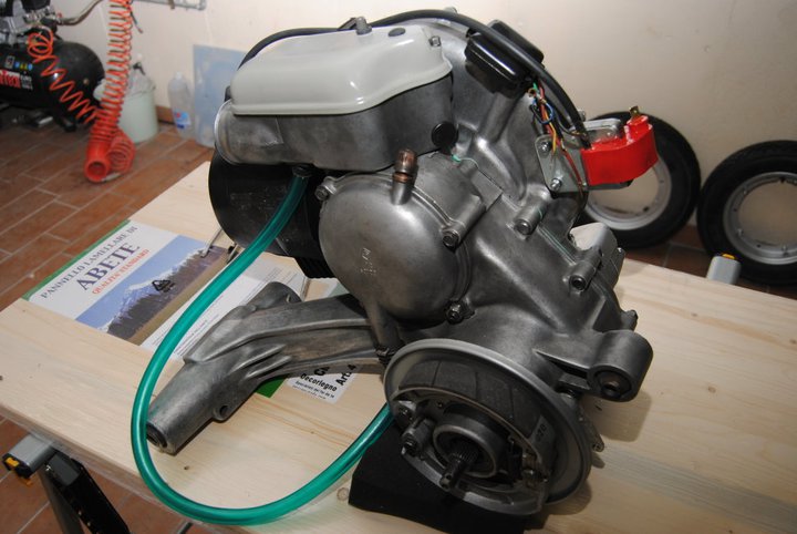

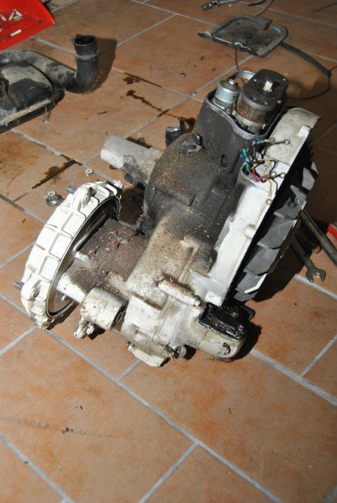

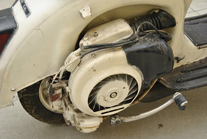

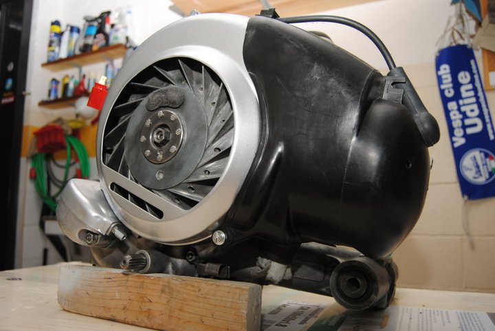

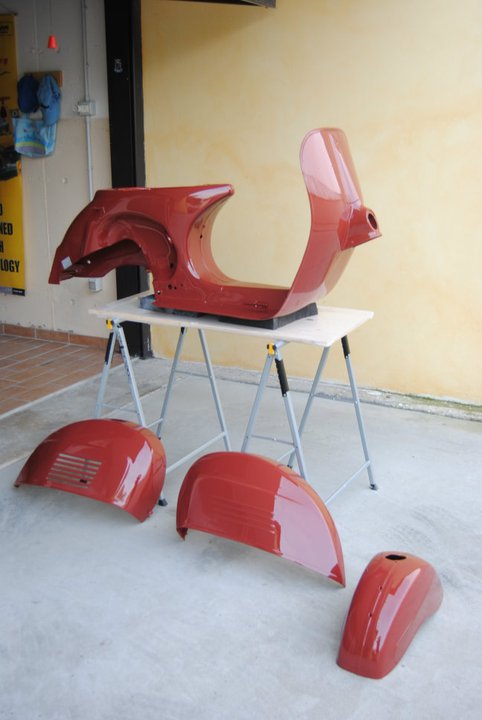

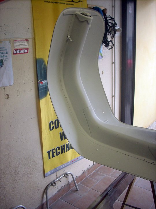

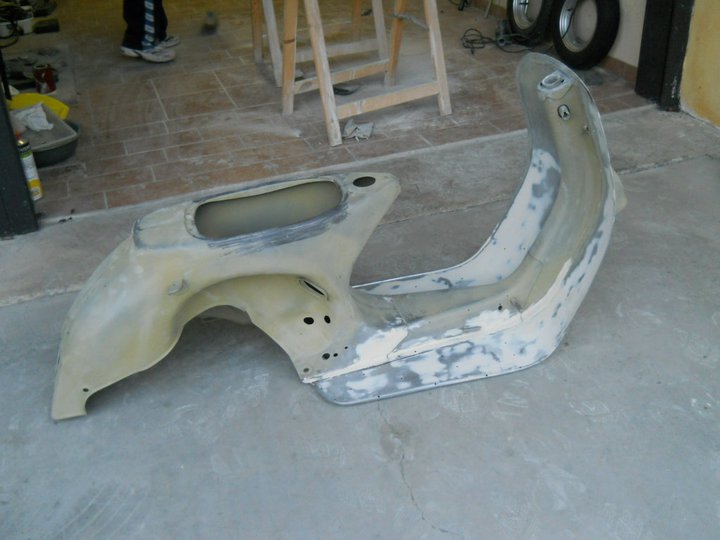

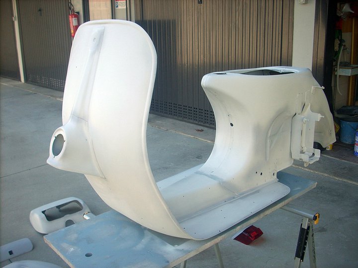

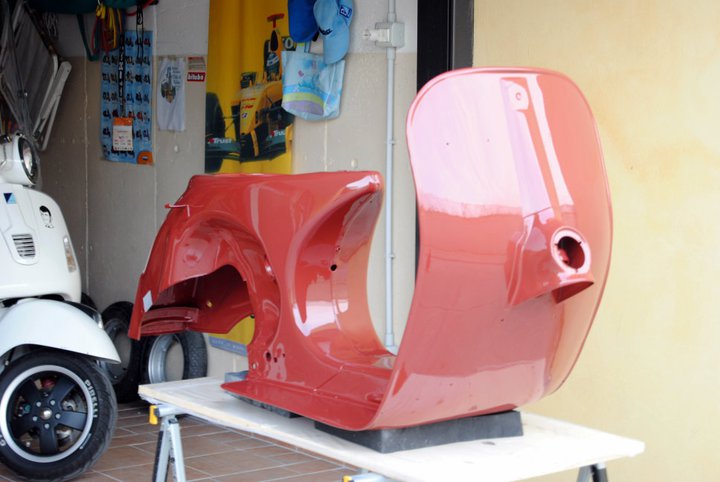

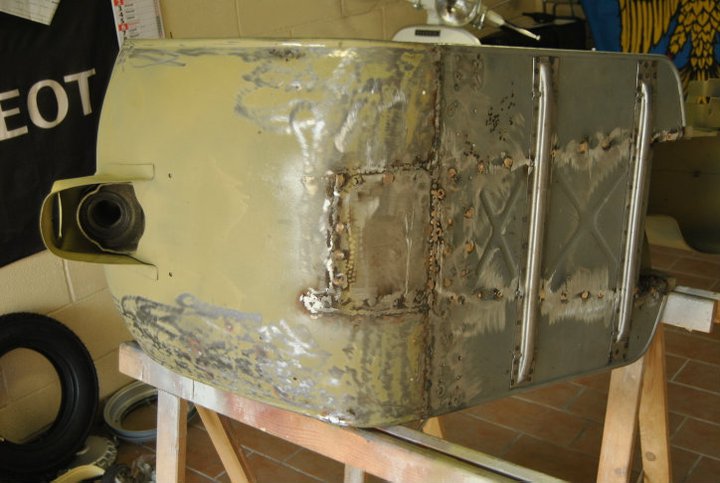

Vi ricordate la mia TS, quella dei vigili notturni?? eccola nelle varie fasi di lavorazione fino alla pittura e d il motore.

L'allestimento del motore lascia un pò perplessi...
il coperchio scatola carburo và nero così come il parapolvere ganasce
quella cuffia cilindro è un INSULTO su una TS, che fine ha fatta la sua bellissima?
Idem la bobina marca CEv proposta in rosso che è azzeccatissima ma la FEMSA originale non funzionava?
TELAIO stupendo, in KATMANDù solo 1975 prima serie TS ammo ant fodero tutto in ferro.

La sua cuffia era danneggiata e rotta( non so' come siano riusciti a romperla!)oltrechè dipinta di quel odiosissimo bianco..
Per la sospensione anteriore, ho gia' avuto varie discussioni nell'ambito del mio Club, io ho montato una uguale a quella originale che era con la meta' superiore in plastica.
Il colore del coperchio carburatore anche io pensavo fosse nero ma mi sono rifatto ad un precedente post di Poeta che affermava che era corretta di colore grigio e "spulciando" il Web ne ho viste proprio di quel colore...cmq sono cose che si possono rimediare facilmente.
La sua bobina, sempre dipinta in bianco, aveva il filo "spellato" della candela e non mi sono fidato a rimontarla e l'ho trovata rossa mi pare presso l'Emporio dello Scooter di Cornuda (TV) ma non sono sicuro.
Per il parapolvere sinceramente che fosse nero non lo sapevo..
