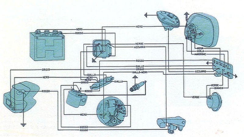

Buon giorno a tutti, sono il fortunato possessore di una gl 150 VLA1T, sono in fase di restauro, e mi sono deciso a modificare l'impianto elettrico della mia belva eliminando batteria e raddrizzatore. C'è qualcuno che l'ha già fatto? Qualcuno mi sa dire i pezzi da sostituire (statore, bobina...)

Inserito il - 21/10/2010 : 15:37:52  Mostra Profilo Invia a john master un Messaggio Privato
scusatemi ancora, lo schema l'avrei trovato ma mi ritrovo ad avere uno statore con 4 fili mentre l'impianto prevede uno statore con 5 fili...avete souzioni o sono obbligato a cambiare statore??

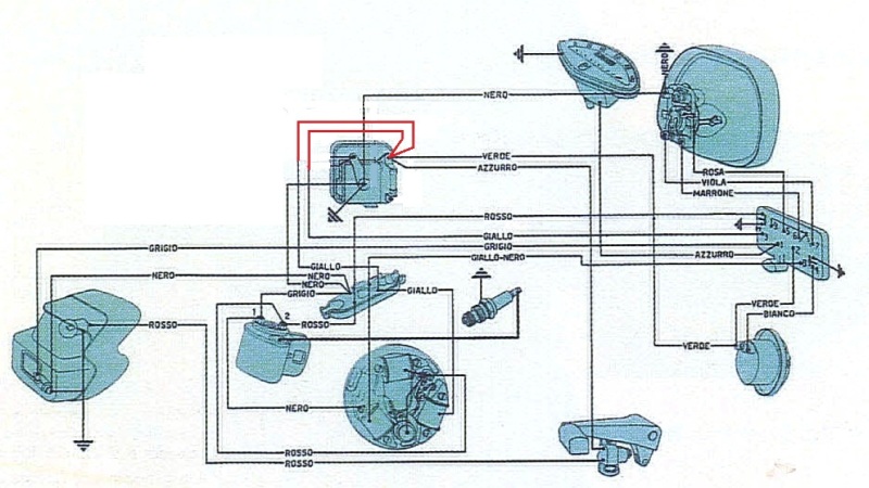

Nella scatolina del raddizzatore sposta i due fili gialli sul morsetto dove stanno i due fili verde e azzurro e togli il fusibile: modifica eseguita
l'unico problema è il clacson, che diventa gracchiante e dovresti sostituirlo con uno in corrente alternata.
E' tutto chiaro o devo mettere uno schemino?

grazie 1000!!! però il problema è leggermente più complesso: la moto fino a 30 anni fa viaggiava senza batteria e senza raddrizzatore...dei quali ovviamente non c'è traccia alcuna!!! ora ho acquistato i cavi elettrici nuovi e lo schema elettrico (che nn prevede raddrizzatore) ce l'ho.
Il problema nasce dal fatto che dallo statore (originale) escono solamente 4 fili mentre il nuovo impianto ne prevederebbe 5 in uscita
sai darmi qualche ulteriore cosiglio?

Cablaggio Originale:
Elinazione batta:
Nel tuo caso:
le modifiche sono segnate in rosso.
Unisci insieme i fili nel punto segnato dalla freccia, se i fili sono sufficientemete lunghi puoi collegarli tutti nella cassetta BT e tra l'altro viene un bel lavoro pulito.
