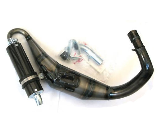

ora dato che devo ri-saldarla avevo pensato di trasformarla a silent, ecco piu o meno cosi:
che ne pensate??

si luca hai ragione pero questa volta la saldo in stile silent, cosi guarda:

| Perfetto in quel modo non varai più problemi di rotture per farlo però ti dovrai ricostruire il cono finale per metterci la curva e la staffetta di sostegno per il silenziatore.oppure se hai una marma di un plastofrullo puoi sempre tagliare dei pezzi da quella. |
