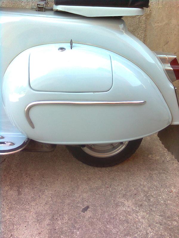

Eccola!

Ciao e Benvenuto... Innanzitutto complimenti per l'ottima vespa, a mio dire la migliore visto che la tengo pure io
Cominciamo con le note dolenti... La VNB6 monta un tipo di fregi ai cofani specifici solo per lei, infatti sono più corti di quelli classici per VNB4, 5 e VBB2... Come se non bastasse sono introvabili... Io una l'ho trovata per culo perchè ce l'aveva un mio cliente e me l'ha regalata, ma l'altra la sto ancora cercando... Poi, il colore è l'azzurro 400, i cerchi, la forcella, il mozzo e il coprivolano vanno in alluminio 983... Il clacson è cromato e la scritta non ha ribattini, non è adesiva ed è in alluminio... Ma cmq se non vedo male quella che hai mi sembra proprio la sua, fai foto da tutti i 4 lati così la vediamo meglio...
Ti allego una foto per farti un idea dei fregi http://www.vespaforever.net/Public/data/djgonz/2010716104159_Immag0452.jpg |
Ok! Però Vespa Vintage segna che la scritta nera adesiva arriva fino al telaio 3349... E' sbagliato? Un altro mega quesito a cui non trovo risposta: le strisce della pedana sono strette o la VNB6 montava già quelle più larghe?
Comunque appena ho tempo ti faccio le foto da tutti e quattro i lati! |
