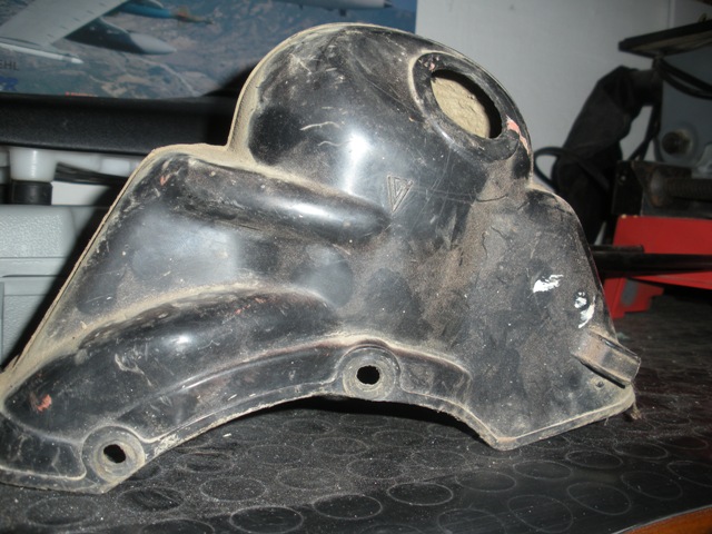

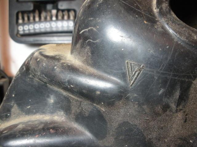

ho scoperto che altri come me hanno trovato sul motore di una vespa 50 del 65 scocca piccola una cuffia in plastica con un logo non conosciuto(almeno io nn lo conosco).
la maggior parte degli utenti e dei moderatori affermano che questa vespa monta la cuffia in ferro;
è una coincidenza che questo tipo di cuffia(in plastica)è stata trovata solo sulla 50 del 65?
qualcuno ha un conservato con la cuffia in ferro?

Inserito il - 01/04/2010 : 19:16:43  Mostra Profilo Invia a vespa_90 un Messaggio Privato
non è la sua, ci va quella di ferro

la mia probabilmente era una giacenza del 64'visto gli attacchi dello sportellino ad uncino...
inizialmente sopra c'era quella in plastica con fregio ligure stampigliato
poi consultando altri post e il vt mi sono convinto che andava quella in ferro e con anima in pace ho sborsato 130 euro piu' altri 10 euro(sverniciatore piu' vernice nera opaca ad alta temperatura)e ho risolto

ci sarà qualcuno che ha trovato la cufia in ferro sul modello del 65?

sul vt c'e'.......ed e'un conservato...

Inserito il - 02/04/2010 : 16:50:52  Mostra Profilo  Visita l'Homepage di poeta  Clicca per vedere l'indirizzo MSN di poeta Invia a poeta un Messaggio Privato
La cuffia in foto è un RICAMBIO degli anni 60, monta perfettamente quindi sui carter e sul coprivolano stretto della serie corta carter stretti che in ORIGINE però aveva dalla casa madre la cuffia IN FERRO.
La ditta se non erro era VIGANò.

anche io ho una verpa 50 del 65
e per varie vicissitudini ho smarrito il motore, ma la cuffia mi è rimasta ed è esattamente come quella in foto.
comunque il nuovo motore che ho preso ha la cuffia in ferro.
