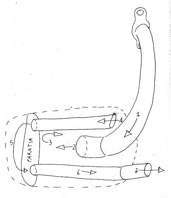

Avevo una vecchia sito plus per pk ed ho deciso di aprirla, scoprendo che internamente è fatta così
34,38 KB
le frecce con i numeri indicano il percorso che devono compiere i gas per poter uscire; notando che il tubo in cui entra la freccia n.4 era molto schiacciato mi sono domandato cosa succedesse se lo aprissi per bene rendendolo cilindrico e quindi aumentandone considerevolmente la portata...detto fatto! purtroppo non ho saldatrici e penso non sarei nemmeno molto bravo ad usarle, perciò ho portato la marmitta a saldare per richiuderla da un ex carozziere che a tempo perso fa di questi lavoretti prendendosi poco, fra l'altro per l'operazione che ho compiuto era necessario aprire solo una piccola finestrella, ma non avendo idea di come fosse fatta la marmitta dentro l'ho praticamente sventrata e c'è parecchio da saldare. Che ne pensate della modifica fatta? Idee? suggerimenti?

Inserito il - 17/03/2010 : 15:42:28  Mostra Profilo Invia a 150 un Messaggio Privato
secondo me hai fatto la cosa che un qualunque curioso avrebbe fatto,ed questo e il perche ai aperto troppo, ti dirò di piu l'avrei fatto alla mia se 2 ore prima non mi arrivò il corriere ad consegnarmi la nuova marmitta,tutto al più potrai essere piu preparato se ti pongono una domanda su quella marmitta
Riguardo alla modifica c'è chi dice che meglio scarica e più rende,quindi avrai fatto un buon lavoro

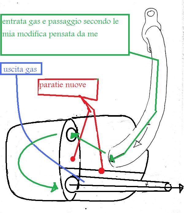

io avrei intenzione di modoficare la mia sito plus vecchia in questo modo
60,2 KB
Che cosa ne pensate?

Ciao Luca, il tuo progetto potrebbe essere interessante ma temo ponga dei problemi: la posizione della paratia e l'ampiezza e posizione del foro penso andrebbero stabiliti a ragion veduta secondo criteri ben precisi, perché facendo a caso mi sa sia molto più probabile peggiorare che migliorare. Se vuoi provare fai pure e facci sapere ma io eviterei, a naso, di spostare troppo la paratia rispetto alla sua posizione originale, magari sbaglio...

Inserito il - 20/03/2010 : 19:34:29  Mostra Profilo  Clicca per vedere l'indirizzo MSN di luca-76 Invia a luca-76 un Messaggio Privato
certo che potrei fare degli errori infatti nel post avevo detto che pensavo di farla in quel modo però se qualcuno lo hà già fatto e meglio di me ben venga così posso valutare tutte le opzioni possibili e trarre le mie conclusioni
Inserito il - 20/03/2010 : 20:52:03  Mostra Profilo  Visita l'Homepage di poeta  Clicca per vedere l'indirizzo MSN di poeta Invia a poeta un Messaggio Privato
Il problema a mio dire stà non solo nella paratia interna, ma sopratutto nel condotto principale che parte dal collettore è troppo dritto e non permette ai gas di decomprimersi mAI!
Servirebbe un pò conico verso la BOTTE, la paratia poi serve a nulla, in generale il gas deve uscire dal cilindro trovare modo e spazio per decomprimersi, raffreddarsi un pochino e poi fuoriuscire dal canenllo di scarico in modo fluido e senza ostruzioni, sono difatti dell'avviso che ristagni di gas in volumetrie tanto ridotte siano causa della "muratura" sui regimi alti, in quanto i gas che più copiosamente vengono emessi all'aumentare dei regimi trovano a fargli da tappo quelli precedenti! Quindi serve a mio dire... un condotto collettore che imbocchi la botte allargandosi a cono, una botte praticamente VUOTA, ed un cannello di scarico non solo leggermente maggiorato nel diametro ma anch'esso o conico o in qualche modo rivisto.
Vero che una padella vuota fà casino però.... ci stò studiando e proprio dalle marmitte originali Piaggio imparo che della buona LANA di ROCCIA evita il rimbombo sopratutto della lamiera di cui è costituita la marmitta (avendo aperto padelle Special originali), anche vero che aumentare la capacità di scarico equivale a perdere coppia, ma il problema per un 130 rapporto Primavera, non è certo la coppia, semmai il raggiungimento degli 8.200 giri /min di cui è capace il buon POLINI 7 travasi, è risaputo che una PADELLA mura oltre i 7000, se si riuscisse a fargli digerire i quasi 8000 G/min sarebbe già un successone!
Perchè il Polini che voglio fare non deve superare i 100km/h, magari fare solo i 90, ma deve essere un OROLOGIO, fluido e non rischiare il troppo surriscaldamento che una marma originale inevitabilmente creerebbe a quel cilindro non proprio STANDART.

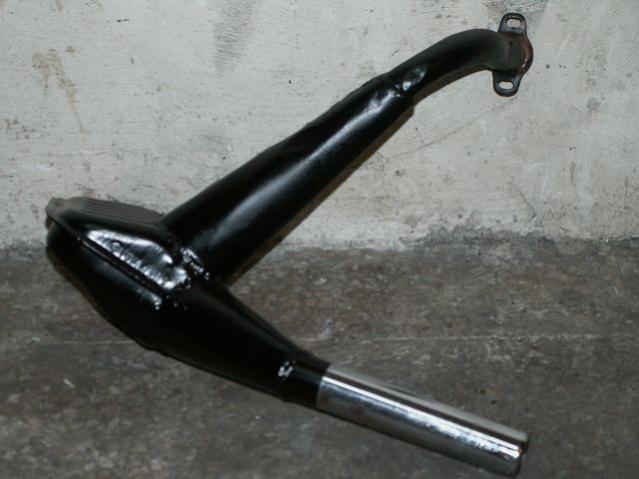

un tempo questi lavori sulle padelle delle small li facevo pure io,spinto dalla curiosità e dalla necessità,
si modificavano le padelle special svuotantole e creando dei coni, uno in entrata e l'altro in uscità con il finale tubo cromato delle auto Wolkswageen,,Immagine:
39,33 KB
ma oggi questo sbattimento non occore più,si possono comprare espanse già studiate per tutte le esigenze.
Quando in una che non va più per causa della padella intasata,e praticando dei fori vediamo che il motore si riprende,subito andiamo a pensare che svuotanto tutto l'interno della padella si possono ottenere delle ottime prestazioni,magari con poche decine di euro di saldatura e il gioco e fatto,forse per un motore normale!!ma per un elaborato che vogliamo che ci dia il massimo ci vuole la sua marmitta.

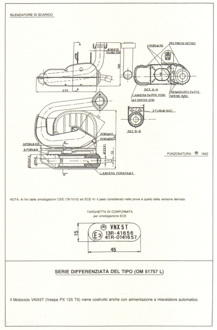

Cmq sperare di rendere una padella simile ad una espansa e un impresa ardua,gia sperimentata dalla nella superlativa T5,e ti faccio vedere pure la foto:
128,89 KB
forse la famosa polidella si è ispirata a quella del T5 ??
