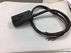

Ciao ho un px 125 dell'81 ed ha i selettori sia delle frecce che delle luci sul manubrio con la levetta sotto che a mio avviso è molto antiestetico. Si potrebbero mettere quelli del nuovo tipo? Quale dovrei cercare? Quelli del pk o px arcobaleno?

| quelli dell arcobaleno ti costringerebbero a tagliare i connettori visto che hanno questa terminazione (è cmq possibile metterli), la tua ha direttamente faston e c è la scatoletta per i collegamenti, credo tu possa mettere quelli dei pxe degli anni 82/83, , se trono una foto te la posto |

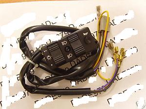

a te occorre questo:

Perfetto, esattamente quello che cercavo. Questo per che Vespa è? Px arcobaleno? Te lo chiedo così vado dal negoziante senza farlo impazzire e gli chiedo direttamente quello che occorre a me. Grazie. |
Hasta la Vespa...siempre!!! VBB1 anno 1961 (La vecchia chiappona) |
Inserito il - 26/01/2010 : 09:37:32
| Per tutte le PXE sia Arcobaleno che serie precedente, dal 1982 su tutte le versioni ad accensione elettronica. |

Inserito il - 27/01/2010 : 09:04:43
| No, se chiedi arcobaleno, troverai quel devioluci ma avrà come terminali i connettori e così ti toccherà tagliarli, questi sono stati montati sui pxe dall 82 in poi, ma non arcobaleno se vuoi ti posto foto dei connettori arcobaleno, ma a te non servono |

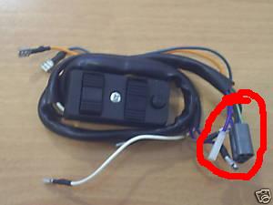

ecco la foto del devioluci per arcobaleno, quel connettore però andrebbe tagliato e messi morsetti, sugli ultimi px e primi pxe che montavano ancora la scatoletta nera sotto il nasello erano stati montati questi devioluci e quindi teoricamente puoi reperirli anche come occorrono a te, è altrettanto vero che la modifica non è difficile, cmq fai un giro su ebay, da molto tempo li vedo in vendita riproposti + volte quelli che occorrono a te, usati e a prezzo ottimo, se non li trovi fammi sapere ti invio link in pvt

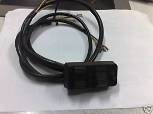

A te servono questi:
 9,18 KB
 8,8 KB Questi sono uguali a quelli che montava in origine il mio PX (ma è un '83) e hanno gia' i faston attaccati. Spero di esserti stato utile. Ciao    |

| Giusto, i codici colore comunque sono uguali... vedi tu cosa trovi, il dettaglio del connettore delle arcobaleno mi era sfuggito... ad essere pignoli il DEVIO per PX NON arcobaleno è privo di serigrafie bianche, come in FOTO si vede bene... lo confermo. |

| il mio arcobaleno non ha le serigrafie... però c'è una cosa che non mi quadra... nell'immagine di quello postato l'anabbagliante è attivo quando il pulsante è pigiato verso il basso e l'abbagliante è attivo verso l'alto... a me funziona al contrario, possibile!? |
