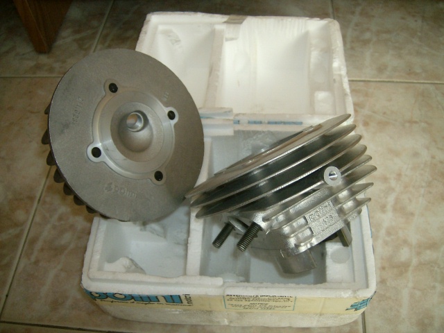

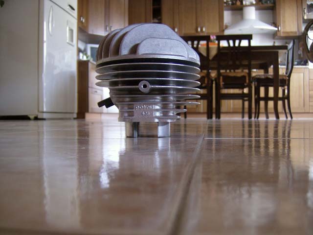

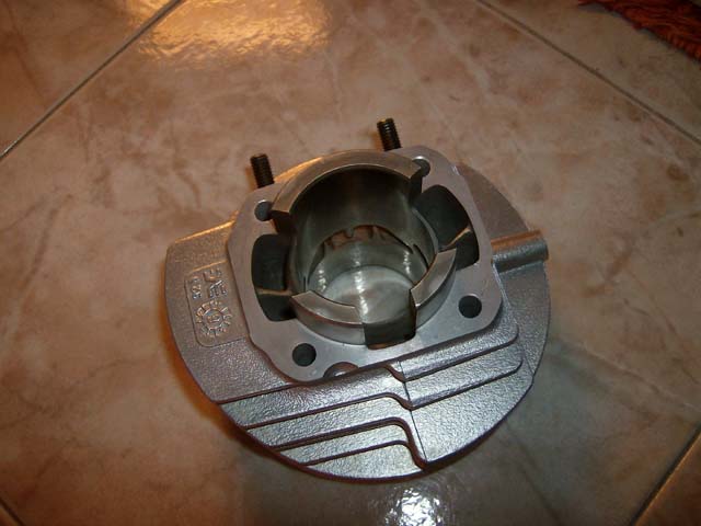

cilindro:
135,96 KB
150,11 KB

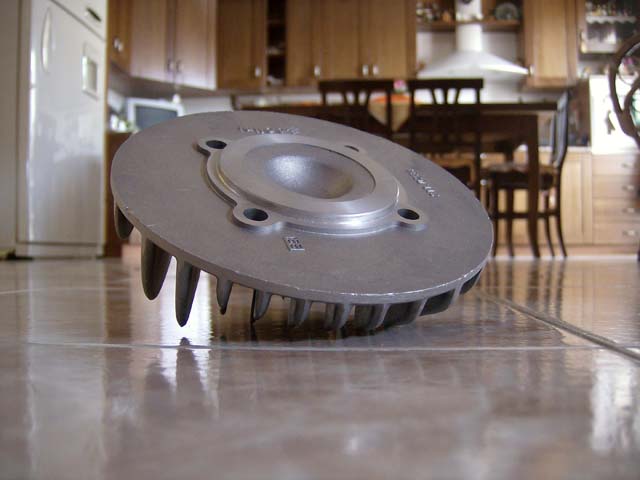

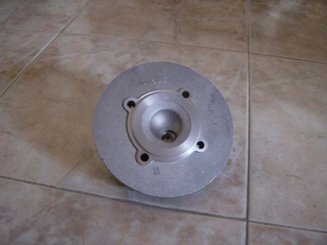

cuffia hp:
128,16 KB

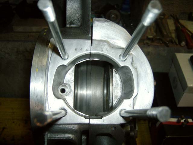

travasi e carter:
67,98 KB
74,06 KB
98,48 KB
93,62 KB
95,73 KB

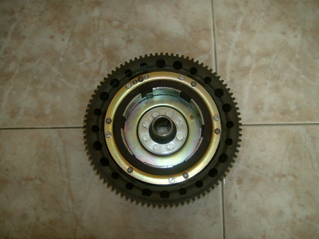

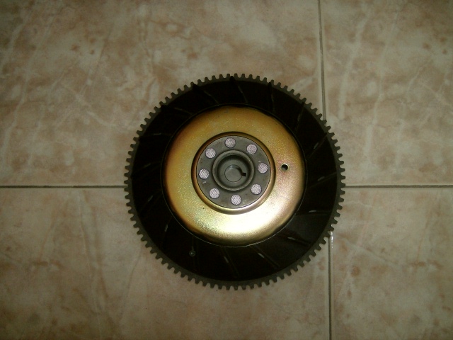

volano:
125,6 KB
136,22 KB

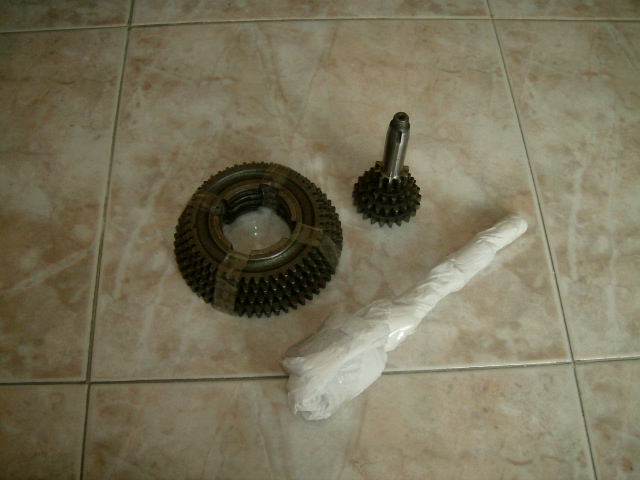

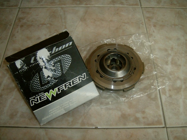

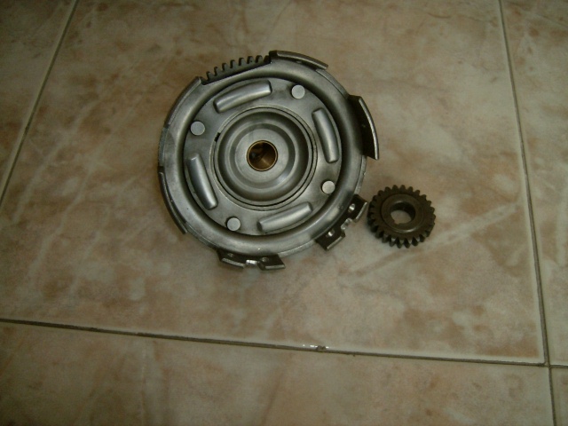

frizione e campana:
148,95 KB
127,3 KB
cambio 4 marce:
126,18 KB

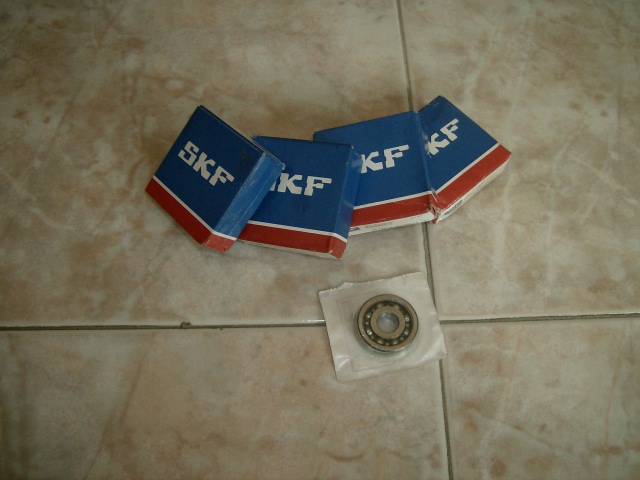

e tutti i cuscinetti:
125,94 KB

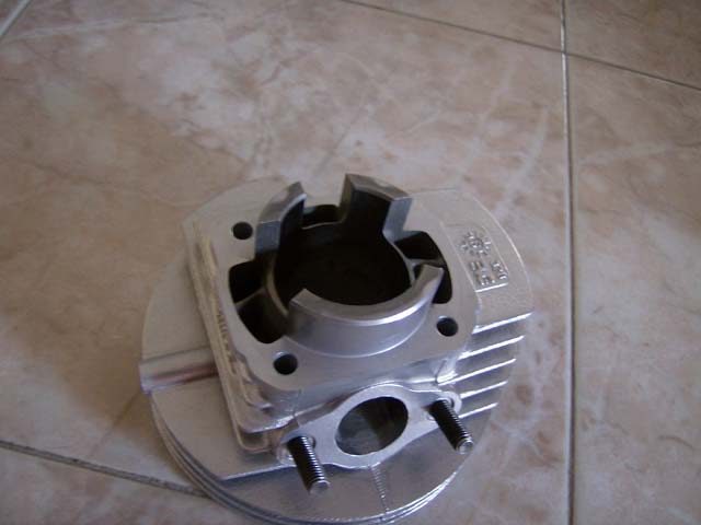

che marmitta monterai?
metti qualche altra foto del cilindro che se ne vede solo una.

ciao, gran bel gt, è il mio preferito e va benissimo col 24. ma la 24/72 è lunga per lui, a me tirava a stento la 22drt/72, ora ho la 18/67 ed è fantastica. tieni conto che è un gt che ama girare alto e nonostante le sue caratteristiche molto sprintose non avrà mai la coppia in basso del più fetente 102 quindi con una rapportatura lunga lo ammazzi. per raggiungere certe velocità devi puntare sui giri più che sulla rapportatura lunga... io ti consiglierei 19drt/67 ed una espansione pura, là sì che ti diverti e raggiungi i 90km/h (con campane più lunghe non credere di fare automaticamente di più...)

Mi sa che devi montare la 18/67 perchè la frizione HP non ci sta con il parastrappi, da quello che si dice, io non ho mai provato, magari è una ca**ata boh...

be' di norma si adegua la frizione alla campana scelta, non il contrario! nel suo caso potrebbe mettere il pacco frizione monomolla, che fra l'altro è anche meglio. comunque Mario se proprio vuoi tenere la 72dd compra il pignone z21 drt.

stefano94
Zadra ant
Città: Valle Seriana
341 Messaggi
Inserito il - 01/01/2010 : 13:16:06  Mostra Profilo Invia a stefano94 un Messaggio Privato
Ho visto nella foto le sei molle della frizione e ho pensato subito che fosse quella di una HP, poi non so, probabilmente mi sbaglio dato che di quelle da 6 non ne ho mai vista una dal vivo.

Si la frizione che si vede in foto è a sei molle...occorre verificare l'installazione nella campana con parastrappi, a volte ci sta a pelo, a volte no...
Per il resto concordo anch'io con quello che ti hanno detto, la cfg è molto interessante (ottimo il lavoro di raccordo travasi), ma la rapportatura è lunga. Quello è un cilindro da far girare alto, deve raggiungere i suoi 9000 giri anche in 4a marcia, la cui cosa è ovviamente impossibile con la 24/72.
Secondo me per il riscorso della rapportatura hai 3 strade:
1)Se vuoi tenere la 24/72 (frizione a 6 molle permettendo...) ti conviene montare da subito il pignone da 21, quindi z21/72= 3.43. Velocità in 4a: 10,5kmh ogni 1000 giri, a 9000 giri 95kmh (secondo me ancora un pò lunga se userai una marmitta ad espansione)
2)Altrimenti puoi montare una 18/67 senza parastrappi (così risolvi anche il problema della frizione) con pignone da 19 DRT. z19/67=3.52. Velocità in 4a: 10,3kmh per 1000 giri, a 9000 giri 92kmh (questa è quella secondo me ottimale per quel motore).
3)..oppure puoi montare una 21/76 sempre senza parastrappi. z21/76= 3.62. Velocità in 4a: 10kmh ogni 1000 giri, a 9000 giri 90kmh.
Ci sarebbero anche altre alternative, ad esempio una 22/72 con 4a DRT...lunghezza complessiva come la 21/72 ma minor salto tra 3a e 4a, utile per non far sedere il motore dopo il cambio marcia. Oppure varie altre alternative sempre con le rapportature by DRT (ah quanto mi piacciono queste nuove rapportature!!), ma i costi salgono..

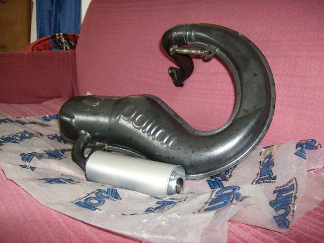

Allora come marmitta una polini a banana.

come campana lascio la 24,(come si vede in foto) la campana e stata bilanciata e alleggerita dal lato piu pesante.(grandeveget,carlo, in effetti e un po lunga, ma giochero con i pignoni drt...)
x stefano: non credere alle cretinate che dicono in giro tutte le frizioni ( 3 dischi 6 molle o monomolla e 4 dischi 6 molle o monomolla) sono compatibili con tutte le campane, con o senza parastrappi.

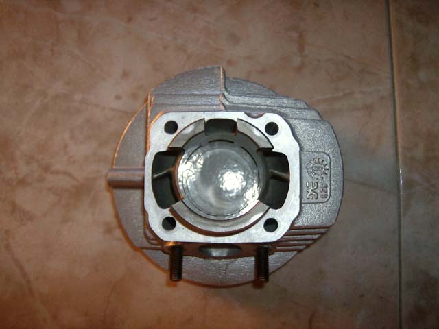

Intanto posto nuove foto del cilindro dato che le altre non si vedono:
56,35 KB
52,66 KB
63,75 KB
66,13 KB
62,25 KB
67,33 KB
la marmitta e questa:
76,36 KB

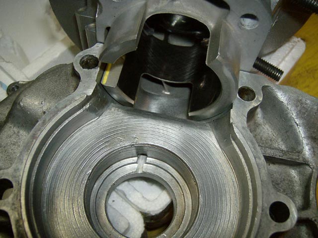

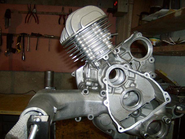

Inserito il - 10/01/2010 : 01:14:02  Mostra Profilo Invia a Mariovespa94 un Messaggio Privato
adesso ho portato i carter dal tornitore per tornire una parte della fascia del volano,poiche il volano hp interferisce con essa.
sto facendo anche il foro x poter montare la pedivella sul motore v.
quando saranno pronti posto le foto.
