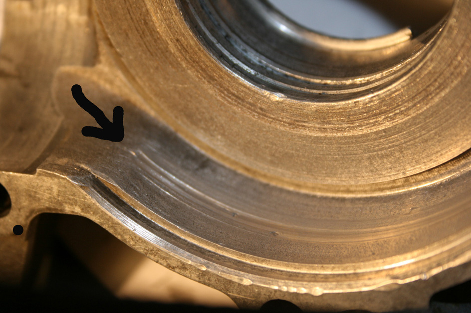

ragazzi guardando bene dove gira la spalla dell'albero di fronte alla valvola il carter ha una leggera riga dovuta al fatto che l'albero girando vorticosamente deve aver sfregato leggermente sul carter , ....che faccio spiano anche lì non è che poi lo spessore tra carte e albero diventa troppo grosso ???
antospecial
1007 Messaggi
Inserito il - 03/10/2009 : 08:41:00  Mostra Profilo  Clicca per vedere l'indirizzo MSN di antospecial Invia a antospecial un Messaggio Privato
sno è un problema se lo spazio tra camera di manovella e albero aumenta, anzi avai ancora piu spazio utile per la miscela aria/benzina.
PS a vederla cosi quella riga nera intacca perfettamente la valvola, non sara profonda come il solco piu in basso ma non è da sottovalutare.

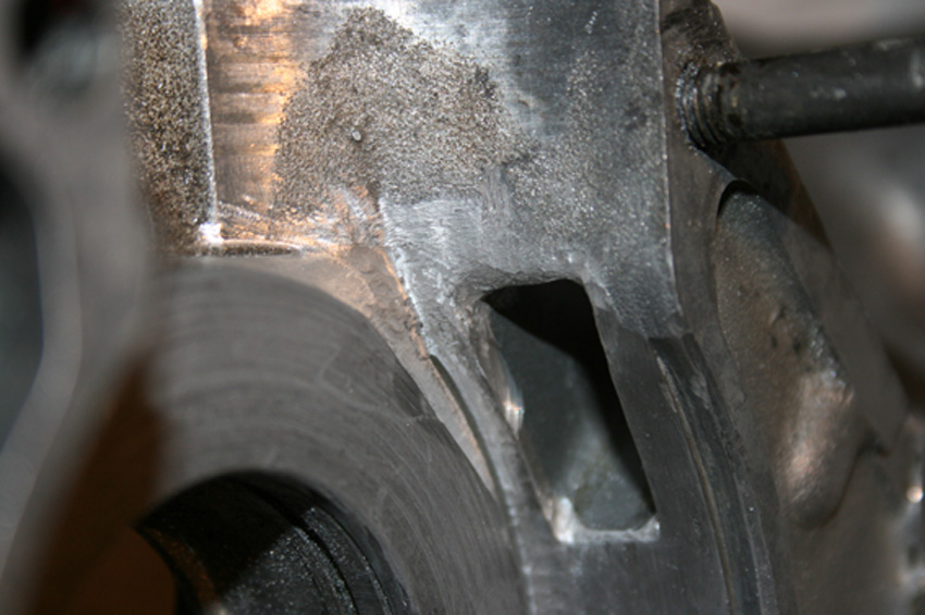

Eccovi le foto:
Questa era la mia valvola e non mi aveva mai dato problemi.
Un piccolo colpo di martello sul cilindretto, si schiaccia l'alluminio e mi chiude le righe, Poi ho fatto una riga obliqua sulla spalla dell'albero in maniera che passando mi rettifica la valvola e mi toglie lo sbavo creatosi. Una riga sottile eh. Ecco come ho riparato la mia valvola, problemi zero, costo zero. Confronto a questa in foto, la tua è perfetta.

Ma lo sai che non è malvagia come idea
Anzi la trovo una buona idea ma non ho comunque capito molto bene il metodo per togliere la bava formatasi dopo aver ribattuto lo spigolo della valvola.

hai presente la spalla dell'albero che chiude e apre la valvola?
Su quella spalla, nel punto che ti pare, fai una riga obliqua con una punta dura. La riga che fai sarà sottile ma quando passi, con gli sbavi di questa riga sulla spalla che ripeto sottile) rettifichi la valvola e togli le bave che hai formato schiacciando l'allumnio...

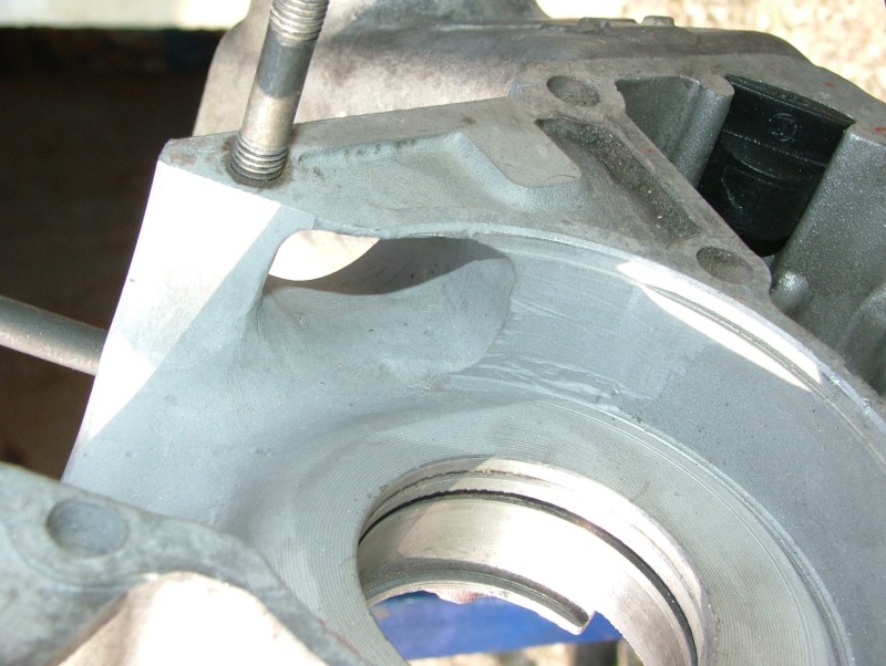

adesso che ho asportato la valvola ho visto in alcune discussioni che bisogna asportare materiale sopra , sotto e sull'attacco al collettore lamellare . Sapete dirmi esattamente quanto devo togliere e dove esattamente , è la prima volta che lo faccio .
allego foto della valvola spianata e lavorata leggermente sopra

la allargo tipo questa ? magari un pò meno ? ma in alto e in basso quanto ?
