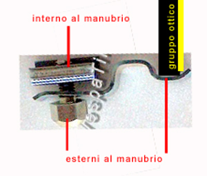

ragazzi ho rotto il cavo della frizione quindi stavo smontando il faro tolto la cornice cromata tolto il dado sotto il faro.
il problema è il seguente ora non riesco più a rimettere il dado con la sua staffa che sorregge ulteriormente il faro alla carrozzeria, per il momento l'ho fissato con la cornice...
come faccio a rimettere la staffa e il dado
mmm... mi vergogno un po' ma nn mi ricordo neanche il verso giusto in cui va
confido nel vostro aiuto

La piastrina di regolazione devi assemblarla prima di inserirla nella sede del manubrio.
72,93 KB
La parte con il "cucchiaio" va verso l'esterno e il faro va dentro li.
La staffa, la tiri in avanti e va ad inserirsi sotto nell'apposita sede così puoi inserire il gruppo ottico.
Sopra il gruppo ottico hai due linguette che vanno a incastrarsi sopra dentro il manubrio negli appositi "fori".
Quella staffa serve per regolare l'altezza della luce, le due linguine sopra il faro servono per bloccare il movimento sopra..
