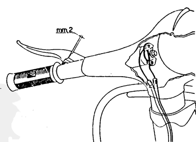

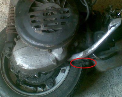

50n 1989 ha scritto:
conviene tirare di più il filo???
Regolatore tensione
138,93 KB
lasco leva frizione
66,79 KB
Chiave da 8 e svita fino a che hai i 2 millimetri di lasco sulla leva...

devo girare quella cerkiata il rosso???
Fabrizio Cantosi
BART2
Prov.: Trapani
Città: trapani
112 Messaggi
Inserito il - 30/08/2009 : 01:41:07  Mostra Profilo Invia a n/a un Messaggio Privato
in*

oppure tiri il cavo, ovvero smolli il fermo che c'è sul cavo della frizione, tiri il cavo e riavviti il fermo.
