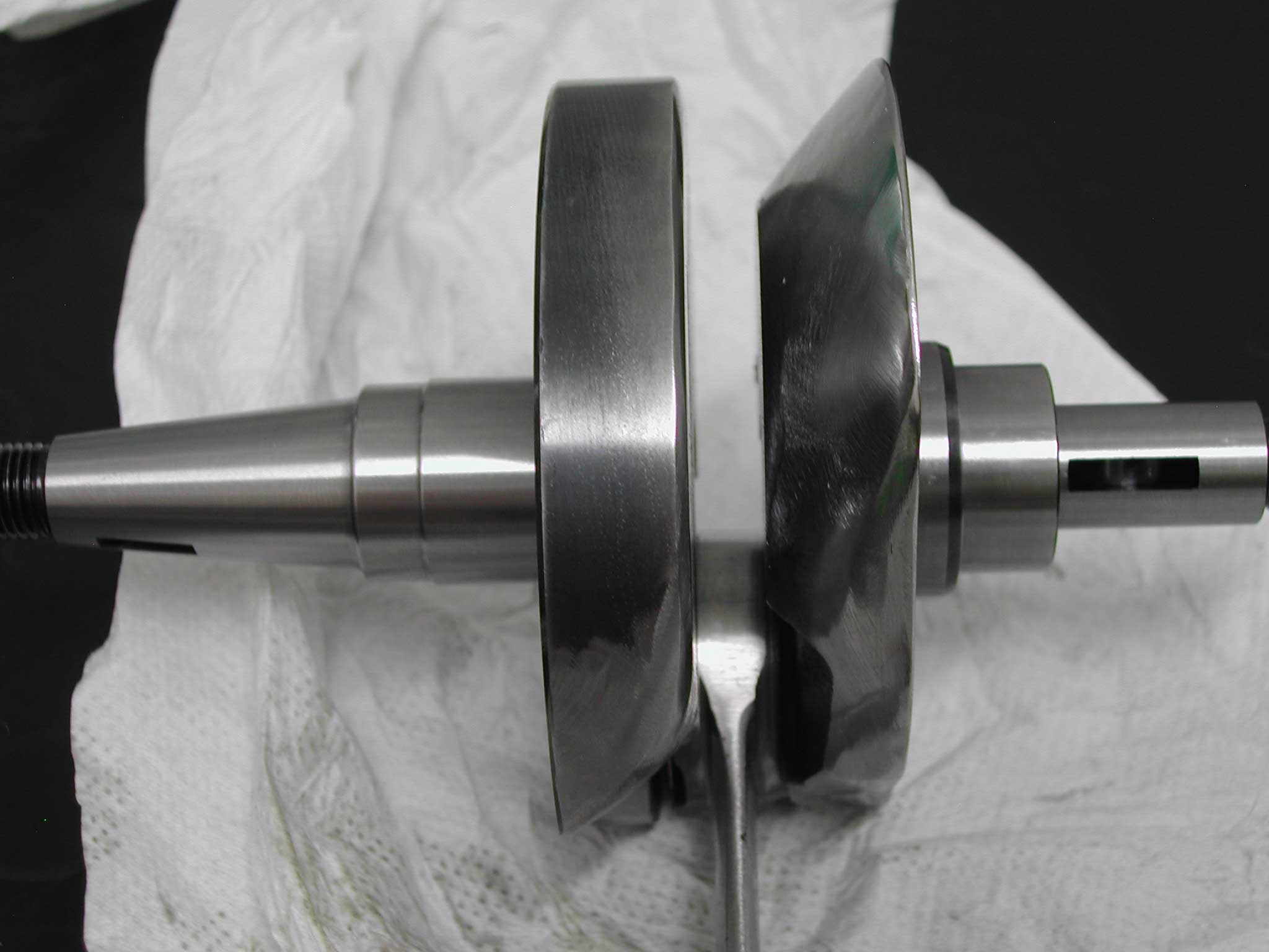

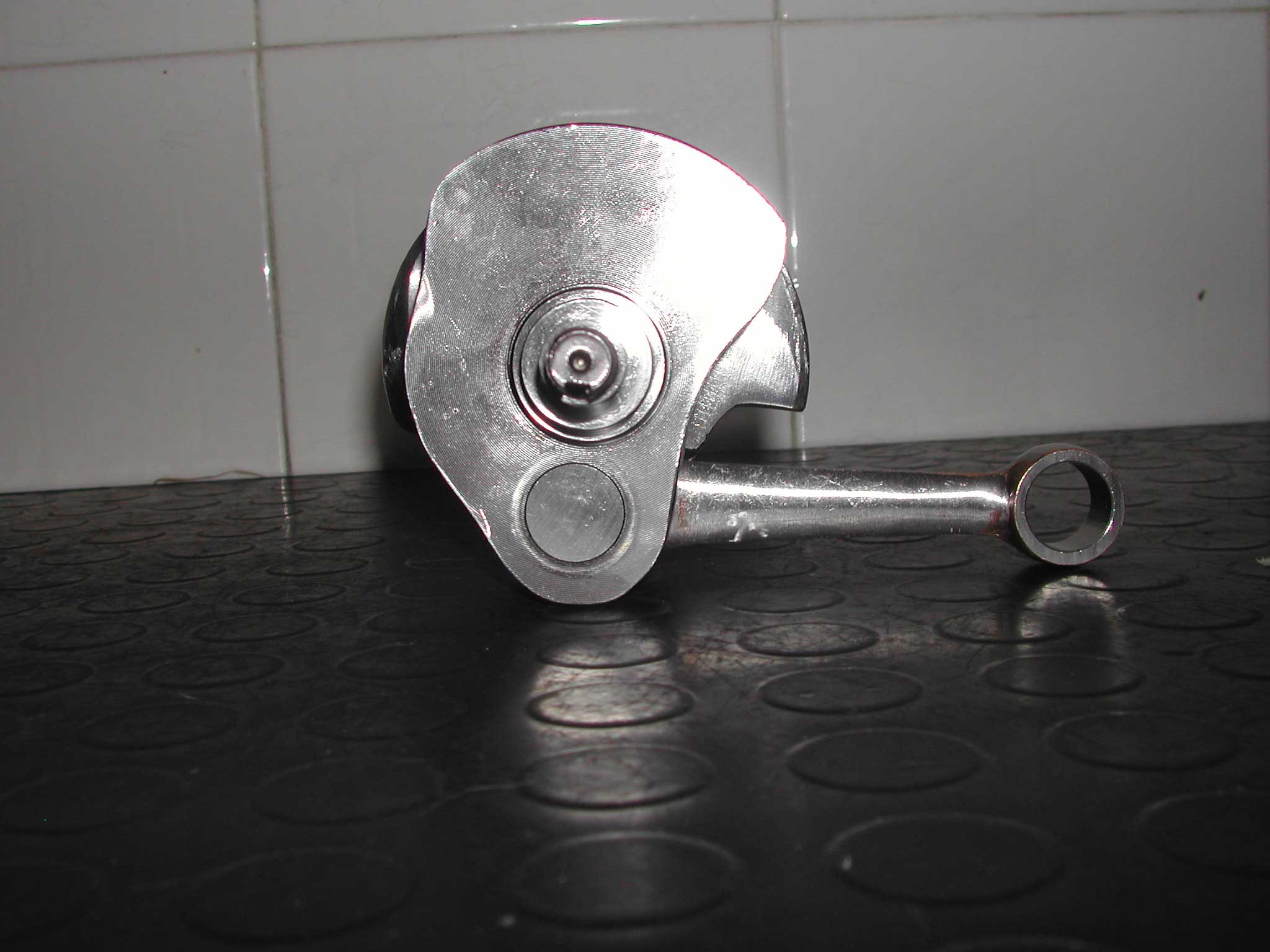

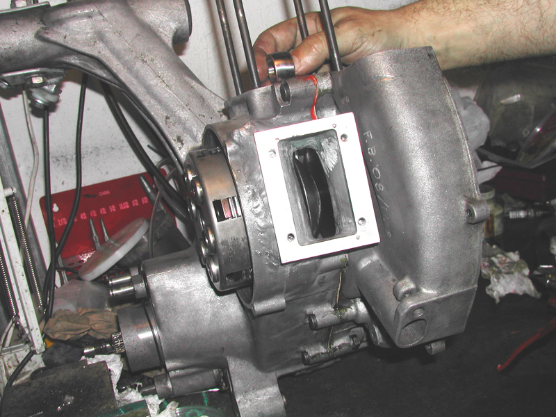

Con aria indifferente sono passato in officina da un amico di un amico e ho rubato queste foto: secondo me appena mette in moto, con tutti sti buchi, sfracassa tutto .........
Che ne dite ?????
Mi sà che vuole fare un M1X lamellare al carter, albero special slurp... pacco 4 petali un bel pò più grosso del VForce

Ma guarda un pò dove si è incastrato un PHBE 36.....
[URL=http://img30.vespaforever.net?/my.php?image=dscn3511e.jpg][/URL]
Ma lo scopo finale del buco è quello di portasigarette !!!!

ma non conveniva mettere un albero a spalle piene?

povero carter Speriamo ke non ceda!!!

con l'albero spalle piene poi si verifica il problema che le spalle dell'albero ostacolano il flusso....e inoltre con lo special lip si guandagna volume in camera di manovella...

se era meglio uno spalle piene non perdevo tre ore a smannaiare l'albero motore per ridurlo così, lo spalle piene è un tappo incredibile, la miscela prima di entrare in camera di manovella trova un muro.
uno spalle piene solo in caso di lamellare al cilindro e anche li la resa è da verificare, probabile che vibri di meno, ma che vada più forte non è detto.

tutto è stato fatto per dare il minimo ostacolo possibile.
ecco cosa incontra la miscela entrando

eh già speriamo propio non si sfracassi nulla, con tutte le ore che ci abbiamo perso su stò motore sarebbe una disdetta, o una scusa per cimentarsi in un motore px a disco rotante, dipende
comunque non è stato tolto materiale nei punti critici, è stato solo asportato il superfluo anche se la prova della verita sarà solo quando andrà in moto.

guardate che il lamellare con lo spalle piene va bene....solo che nella vespa trova due problemi
1 è che il pacco e difficele centrarlo tra le 2 spalle dell'albero come negli scooter
2 è che nella vespa la camera di manovella è piccola...e quindi conviene l'anticipato per il volume

ragazzi torno ora dalla prima prova in strada, MAMMA MIA SE VIAGGIA!!!!
in prima con la 22/68 si impenna qualsiasi sia l'apertura del gas, anche con un filino appena entra in coppia bamm!!! su una ruota di cattiveria, la seconda è una figata, un tiro bello rabbioso da strappabraccia accompagnato da un rumore cupo di aspirazione che intimorisce quasi, viene su di potenza anche in seconda e un fuorigiri che non avevo mai sentito su un px soprattutto in corsa 60, risultato oltre 80 all'ora di 2°, la terza l'ho appena appoggiata perchè in mezzo alle macchine e alle curve diventa difficile da gestire ma appena butti dentro la terza il contachilometri schizza a 100 senza passare per i 90
vibrazioni un pelino in più di un normale anticipato ma mi aspettavo decisamente di più, soprattutto a bassi regimi è tale e quale a un mazzuchelli standard, poi aumentano con l'aumentare dei giri, ma niente di che, tutto nella norma.
ora ci sarà da giocare con squish, r.d.c. e carburazione perchè stà valvola gas da 30 alle piccole aperutre non va propio bene.
bene bene, secondo lamellare, seconda soddisfazione, questo rispetto ad un malossone 220 ha una erogazione più spalmata, cioè ha sempre un picco di violenza ai bassi ma riesce a girare più alto mantenendo sempre una bella coppia, che al malossi sembra esaurirsi prima.
comunque si vede subito che i lamellari sono meno rognosi con la carburarione rispetto ai valvola, prima con il 30 a valvola ci abbiamo messo un pò pre trovare il setting giusto, ora con un phbe 36 l'abbiamo preso usato mi sembra da una mito e l'abbiamo montato stop, com'era è rimasto e va subito bene.
anche taxi è sceso felice e contento, meno male la vespa è sua.......
