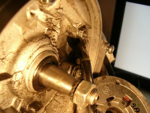

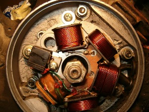

Allora controlla bene che il feltrino ci sia perchè comunque aiuta la tenuta del carburatore, altrimenti compralo. Per quanto riguarda il paraolio ti spiego passo passo la procedura. Una prima avvertenza: sostituire il paraolio con i carter chiusi non è prorpio semplice, devi avere molta pazienza e una mano ferma, altrimenti lascia perdere che combini guai grossi. Ti serve innanzitutto l'estrattore per il volano che ovviamente va rimosso. Poi devi smontare anche lo statore (ovvero quel pezzo con le 6 bobine) prima di smontarlo prendi nota di come è allineato con le tacche: ti servirà al rimontaggio per non variare l'anticipo. Inoltre visto che ci sei controlla lo stato dei cavi dello statore che potrebbero essere da sostituire (vedi a proposito la relativa Faq). Se i cavi stanno bene non serve staccare completamente lo statore ma basta farlo a lato per avere il paraolio a vista e abbastanza spazio per operare. Lo statore:
 Nota: Non fare caso al bullone che vedi sull'albero l'ho rimesso dopo aver tolto il volano.
Adesso viene la parte dura. Il paraolio in questione non è altro che un anello di gomma con dentro un'anima di metallo, ed è infilato a pressione nella relativa sede. Non ti venga in mente di prendere un cacciavite e ficcarlo alla bruta nel paraolio: rachieresti l'albero e addio tenuta.
Il paraolio:

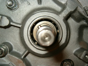

Quello che devi fare è distruggere l'anima in metallo interna al paraolio. Come? Con una punta per metallo da 2 millimetri montata su dremel. Sconsiglio il trapano perchè troppo pesante e poco maneggevole. Devi fare tanti fori uno vicino all'altro al centro del paraolio: attenzione considera che subito dietro il paraolio c'è il cuscinetto di banco quindi non devi andare giu pesante ma semplicemente buca il lamierino sottile all'interno del paraolio: non premere troppo sul dremel che altrimenti vai a toccare il cuscinetto. Attento anche ad essere il più possibile perpendicolare con la punta altrimenti puoi fresare l'anello esterno di tenuta del paraolio ovvero l'asse del volano e addio tenuta. Dopo aver indebolito l'anima metallica del paraolio estrai quello che rimane con un uncino, guarda che farà ancora parecchia resistenza a vernir via perciò mano ferma e pazienza. Dopo averlo tolto ecco cosa avrai davanti:
 39,5 KB Da notare il cuscinetto di banco.
Con dell'aria compressa soffia via accuratamente la limatura lavando con del gasolio, controlla bene che non ci sia limatura all'interno delle sferette del cuscinetto di banco. Quindi ingrassa il nuovo paraolio e appoggialo sulla sede. Attento a non rovinare il labbro interno dello stesso. Come marca qui consigliano i corteco di colore blu. Cerca di inserire il paraolio aiutandoti con una bussola della misura del paraolio. Il paraolio deve entrare dritto altrimenti si rovina. Non deve essere inserito tutto dentro fino a battuta ma deve rimanere allineato al piano esterno della sede. Messo il paraolio, rimonta lo statore, quindi il volano e buona fortuna! |
