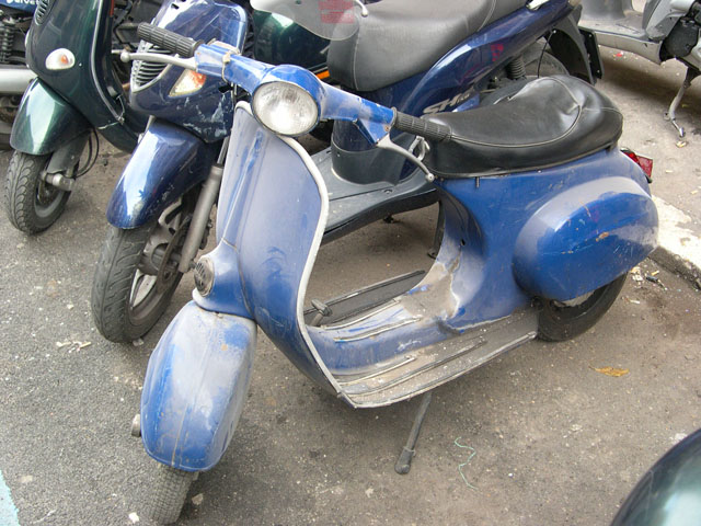

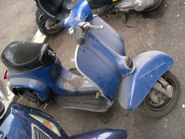

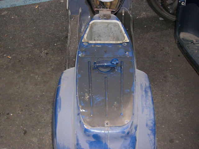

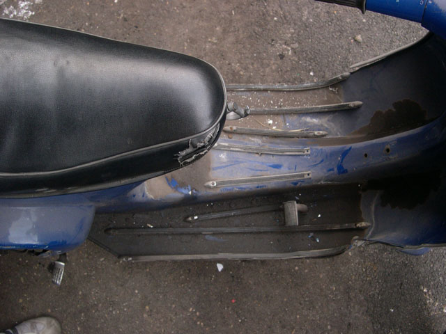

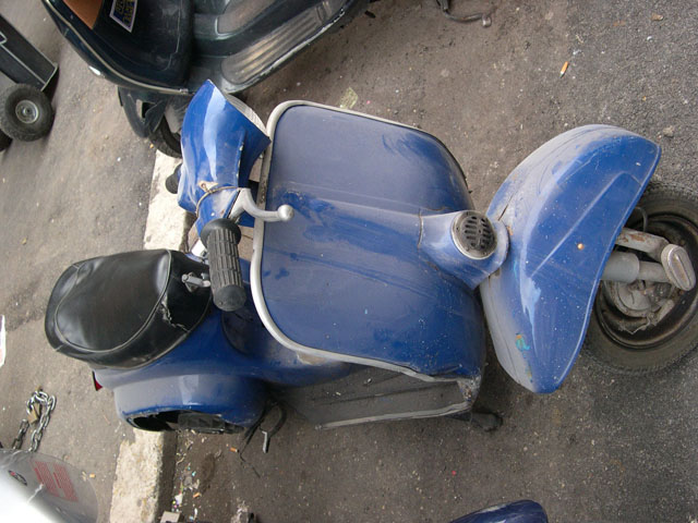

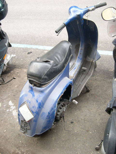

Buongiorno a tutti, questa mattina sono andato a vedere una 50. Premetto che non riesco ad identificare, come da titolo, il modello e per questo chiedo aiuto a voi. La al momento non ho montato il suo motore ma il proprietario sta provvedendo a montare il suo V5A1M marciante. La Vespa ha telaio V5A1T 567xxx (anche se non si legge bene e devo verificare dal libretto)che in teoria dalle schede dovrebbe coincidere ad una L (correggetemi se sbaglio) ma il manubrio non ha la ghiera cromata della cornice del faro. Per il resto le pedane sembrano integre, però lo scudo ha un bel colpo da raddrizzare in basso a sx e il parafango bascula parecchio.Inoltre il fanale posteriore non mi semrba il suo, dovrebbe essere di special. adesso, il proprietario mi ha chiesto 600 euro ma a me sembra un po' tantino, la vespa però ha documenti originali. A voi l'ardua sentenza, che ne dite? metto alcune foto.

Servono i primi tre numeri e il loro tortale che sò...545XXX (sei numeri), o 545Xx 8cinque numeri) e sigla prima dei numeri V5A1T*545XXX*, giudicando dalel foto con fare investigativo...
-base rilievo stemma scudo ant di tipo esagonale quindi modello successivo 1967, certo è un modello detto "allungata"...
-fori sulla coda 4 non allineati, li aveva solo la 50L (lusso)
- liste pedana in metallo, potrebebro essere state aggiunte, così come i fori per le scritte a simulare una 50L, difatti solo la 50L le aveva in origine tra i vari modelli L-N-R 50 3M faro tondo
-colorazione, tracce di TURCHESE sotto l'azzurro, la faccenda si fà complicata, la 50L non è mai stata TURCHESE ma solo ultimi esemplari di N "allungata" e 50R, entrambe però non avevano fori sulla coda, non avevano liste in metallo ma in gomma e in particolare la 50N non aveva nemmeno i fori scritta sullo scudo!
Potrebbe quindi essere di tutto, servono i numeri telaio per come sopra detto.

E' una 50l se inizia per 5 ed ha sei cifre!
Già potrebbe essere il VERDE PARAGGI tipico delle 50L "allungate".....
Sono andato a fiuto, ma direi che ci ho azzeccato!
Non era casuale difatti la richiesta del nuemro ed iniziali delle cifre!
545..., 567... ci ero quasi!
bella la LUSSO, il motore è il suo a bobina interna sigla V5A2M? Certo che è il suo....
450direi...se ha il suo libretto originale dagliene 550, li vale, fanale in vetro SIEM?

ciao , controlla per bene la pedana.... questa è una "l" e montava le striscie di gomma con i tasselli di fusione insieme alla gomma. quindi sulla pedana dovrebbe avere moltissimi fori , proprio per il fissaggio delle strisce stesse!!, invece qua vedo che non ha fori!!!, o li hanno riempiti a stucco o li hanno tappati con dei punti di saldatura!!! controlla bene!!! cmq 600 euro sn troppi!! io max gli dare 450 euro!!!
Inserito il - 13/02/2009 : 12:59:00  Mostra Profilo  Visita l'Homepage di poeta  Clicca per vedere l'indirizzo MSN di poeta Invia a poeta un Messaggio Privato
X special 71...
la 50L (LUSSO) fu la prima Vespa a montare le liste in alluminio, che poi verranno utilizzate in seguito sulla Special, ergo, la SPECIAL adotta le liste pedana della 50L che non sono affato in sola gomma.

Per il MOTORE ho detto una MINCHIATA, scusa è un errore banale ma non trascurabile, non è per come da me detto il V5A2M l'originale, che corrisponde in verità al motore adottato dalla Special 3M (dal 1969 al 1974, 1^ e 2^ serie V5A2T e V5B1T), ma bensì il V5A1m adottato da tutte le serie n-l-R fino al 1970, ergo il MOTORE NON è di Special ma di 50L!!!
Appunto il suo originale, prima avevo solo fatto confusione nella fretta di darti info utili.
