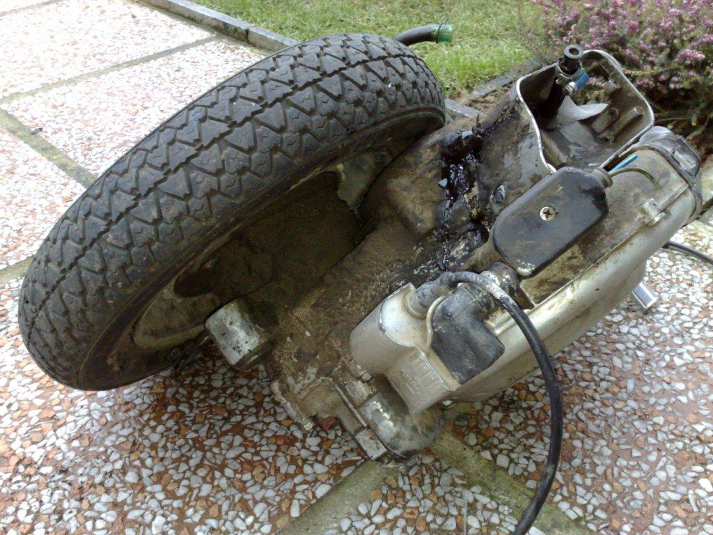

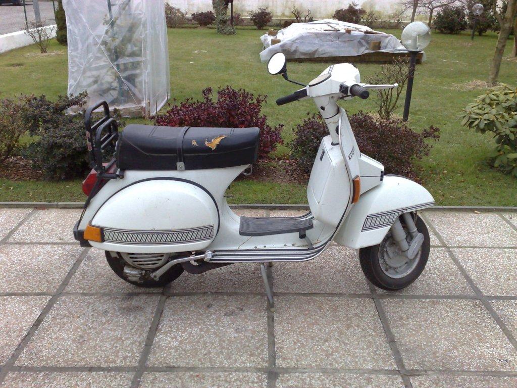

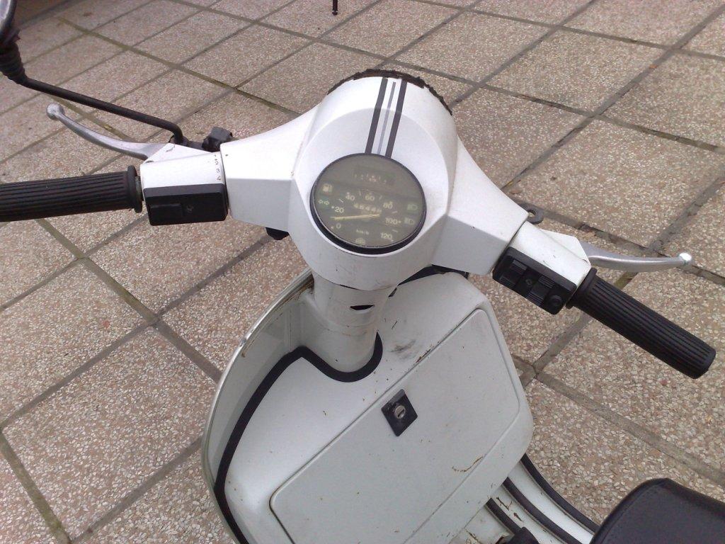

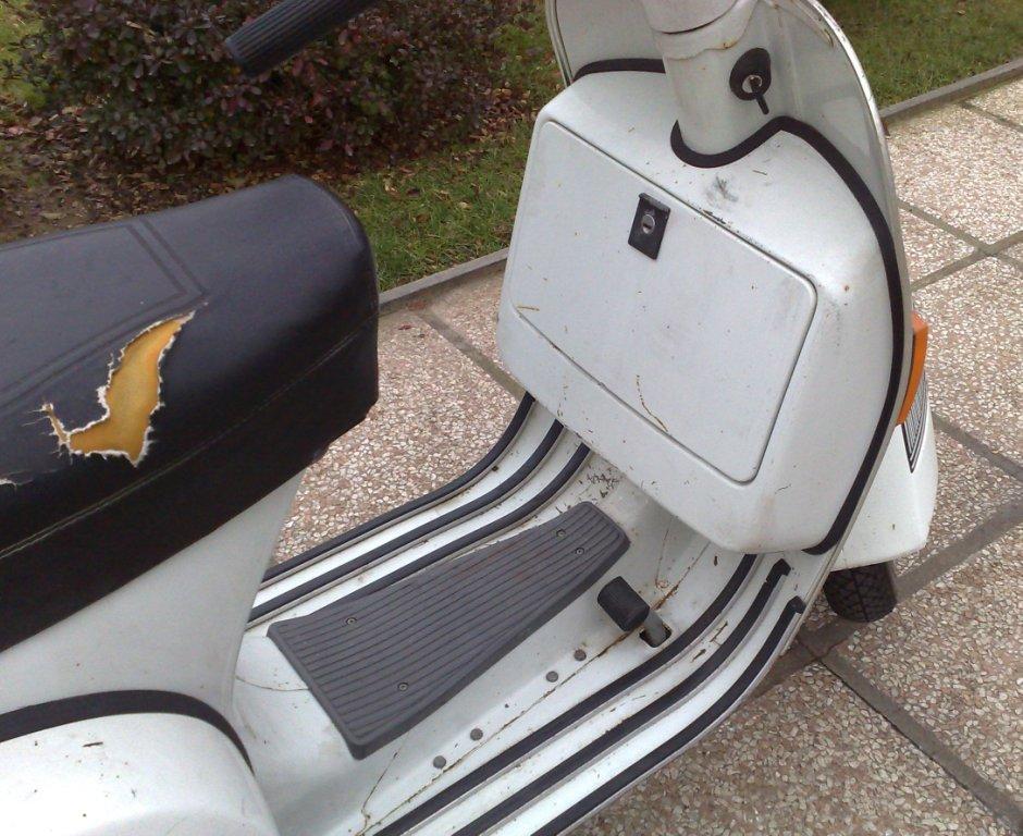

           	| Buongiorno a tutti, volevo rendervi partecipi del restauro del mio "mulo" iniziato durante le vacanza di natale.
 Il Px è stato acquistato nel (1983) da mio padre...ora, dopo anni di onorato servizio è giunto il momento di una bella rinfrescata.
 ecco come si presentava prima della cura:
  183,56 KB
  158,86 KB
  161,01 KB
  137,29 KB

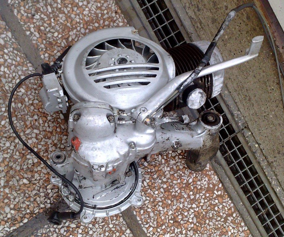

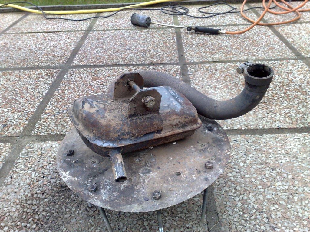

                      | qualche foto dello smontaggio:
  180,71 KB
 marmitta scaldata bene con il "cannello"
  217,85 KB[/size=1
 motore smontato e pronto per rettifica e sabbiatura
  191,48 KB
  176,22 KB

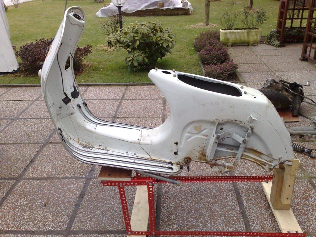

 ed infine il telaio completamente nudo
  [size=1] 177,82 KB
 i prossimi passi saranno:
 -sabbiatura completa scocche
 -rinfrescata al motore

                      | ALT!!!!! FERMO!!!! il motore non va sabbiato!!! va solo pulito con diluente o sgrassatore, la sabbiatura toglie la patina dei carter ed escono una cagata, dai retta a me sabbia solo il telaio e le parti estetiche ma il motore no... una bella pulita e tornerà come nuovo... |
 ma il carter sono in alluminio...che patina hanno su?
 con lo sgassatore l'ho già pulito ma è una ciofeca.
 inoltre sabbio non con "sabbia" ma con le sfere di vetro (che non usurano)

                      | per esperienza i carter non vanno sabbiati sfido a trovare qualcuno che ha sabbiato i carter
  per pulire la parte esterna del motore esistono milioni di modi...con tanta tanta pasienza ritorna nuovo

                      | Bè si puo' provare ad esempio con una miscela di benzina,gasolio,diluente nitro. Successivamente munirsi di spazzolino da denti con le setole tagliete, in modo tale che siano piu' rigide e....
 SPAZZOLARE !!! ALTRO CHE SABBbBbBIARE

                      | dite?? vi spiego perchè volevo sabbiare...mio papà anni fà ha dato una spruzzata al motore con vernice spray (l'avesse mai fatto)...si vede bene nelle foto.
 l'intenzione di sabbiare (con vetro) era quella appunto di togliere quei residui di vernice e far ritornare in primo piano l'alluminio

                      | Prova a toglierla con del diluente nitro |

                      | diluente leva tutto fidati |

                      | ok!!! domani provo a fare un test.
 Però sentendo il mio sabbiatore di fiducia mi ha detto che se pò fà.
 domani le foto del motore "pulito" (speriamo...
