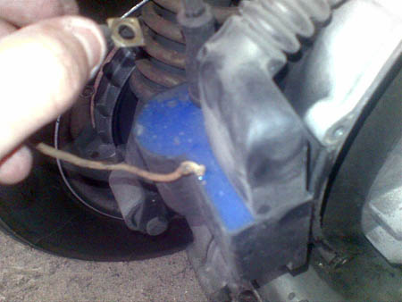

Ciao, oggi mi sono accorto di avere una massa che è attaccata solo per la guaina...eppure la vespa funziona.
ho fatto la foto.
Siccome ho visto che è affogata dentro quella che mi sembra una resina, come faccio a sostituire il filo? Devo cambiare tutto il pezzo? Che cosa devo comprare?
Ciao grazie

a prescindere dal fatto che la vespa va bene ugualmente anche senza quella massa prima di sostituire il filo prova a collegarlo perchè potrebbe non andare più...... in tal caso lo tagli e basta, se invece lo vuoi sostituire devi tagliarlo un paio di cm fuori della resina e saldare un filo nuovo.....

no, forse non si vede dalla foto, il capocorda che ho in mano lo ho svitato io, era avvitato assieme al copriventola; il cavo che è rotto sta alla base della resina, esattamente al centro della foto.

si, k ho visto, è lo stesso cavo, da una parte ha l occhiello fissato al copriventola e dall altra entra nella resina al centro della foto e ribadisco quabto ho scritto prima, perchè di quuello parlavo quindi la vespava bene anche senza quello, se lo vuoi riattaccare devi saldarlo utilizzando quel minimo rimato, se è poco devi cercare di infilarci qualche milimetro di filo rigido (di piccola sezione) stagnarlo ed usare questo per giuntare, c è una vecchia discussione dove lo avevo spiegato dettagliatamente, il post era di et3jeans......

anche a me è rovinato quel filo... comunque quella che tu chiami resina è la bobina

ciao, anche senza quel filo di massa funziona tutto perfettamente.
Chiaramente il nostro occhio estetico però ne soffre....
Fra l'altro i sapientoni elettricisti della Piaggio hanno previsto questa bobina con tutti i fili morsettati tranne quello della massa che è "stampato"
e si rompe sempre alla base della bobina per cui sono caxi a saldarlo.
per aggiustarlo, i casi sono due:
1) bobina nuova (ne vale la pena?);
2) con un cutter incidi la bobina fino a fare uscire una buona porzione del filo; fai una bella saldatura su un nuovo filo ricoperto da isolante bianco, richiudi la parte della bobina con del silicone.
