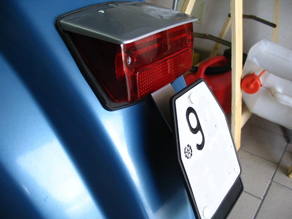

Un sistema veloce ed economico per mettere la targa in una bella posizione senza forare niente!!!

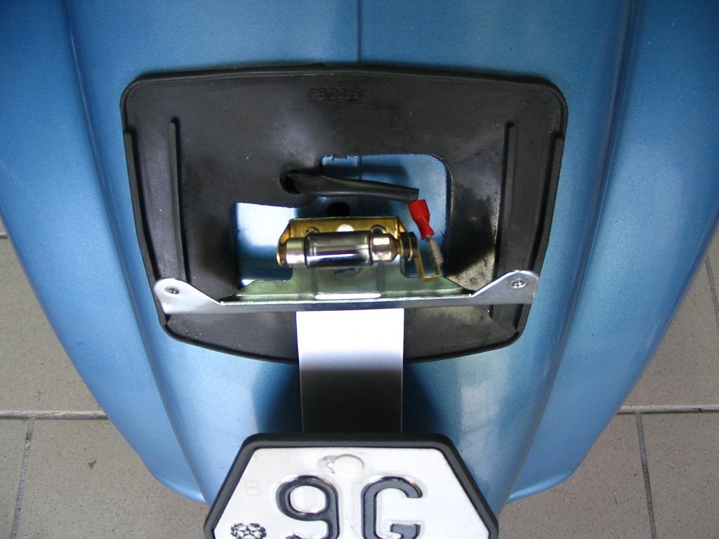

Una lametta di alluminio che entra nel portatarga in plastica e fissata con due rivetti, si fissa alla esistente vite interna che regge il faro. Immagine:

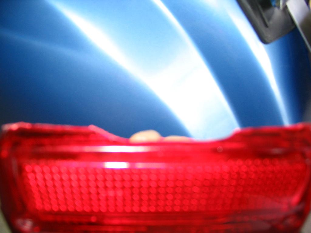

Martorizzato un pochino la plastica di un fanalino di concorrenza.

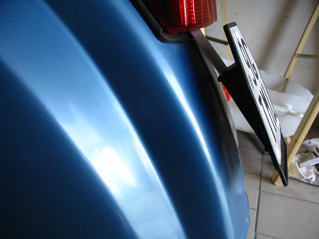

Ed ecco il risultato... ha un bel look sportivo...

bravo yuri gran bella pensata!... peccato solo per la plastica del fanale tagliata  |

| Yuri, complimenti, sei un mostro di idee! |

Lo sò Wyatt, ma è di concorrenza... e piuttosto di forare la lamiera...  |

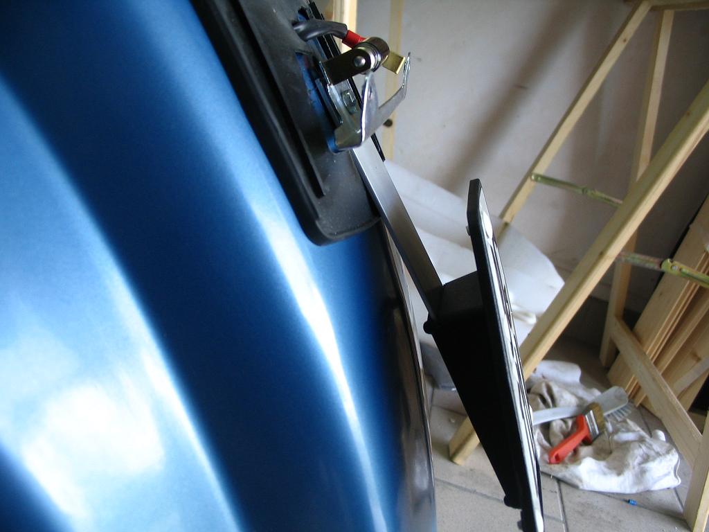

| se no si potrebbe mettere una staffa da dentro il passaruota? |

Secondo me sarebbe meglio l'idea di ROBERT16FJ, bisognerebbe fare un po di prove Poi mangiare l' angolo al fanalino non è bello, anche perchè mi sa che se per sbaglio prendi un acquazzone entra l'acqua nooooo E all'impianto elettrico

Cmq andando a fissarsi da dentro il parafango, la staffa diventa troppo lunga e bisogna utilizzare sezioni assurde per evitare vibrazioni.
E poi secondo me, l'effetto di questo metodo è migliore... La targa ha una bella inclinazione e devo dire che stà proprio bene... |

l'idea della targa è bella e inclinata cosi' da un look molto sportiveggiante, chissene per il fanalino tagliato!
