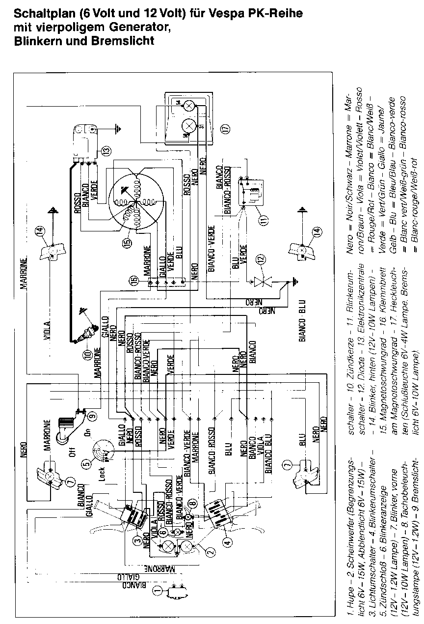

Ciao a tutti ho bisogno di aiuto disperatamente!!!!!
Cerco schema elettrico PK50 telaio V5X2T - doppio voltaggio frecce 12V - luci 6V.
Non riesco a scaricarlo!!!
Grazie a chiunque mi aiuti...............

nooooo ..... Pk doppio voltaggio telaio N.0069763!!!! SI trova nel sito "schemie lettrici" ma non sono capace di vederlo . Grazzzzzzie .

I primi PK,circa 1000 ,sono nati con le luci a 6 volts e le frecce a 12 volts .Cosi' mi hanno detto !!!!!!!! Difatti la mia é la conferma .Sul sito si trova lo schema dedicato ...... ma io non riesco a vederlo. Se qualche Amico mi AAAAiuta..... Grazie.

Nessuno mi riesce ad aiutare..........Sono senza luci e non posso girare la sera.Con lo schema penso di riuscire a fare funzionare le luci.Queta è la mia PK non ancora finita.
Inserito il - 02/07/2008 : 08:44:43  Mostra Profilo Invia a et3jeans1976 un Messaggio Privato
eccolo qua. ciao
44,91 KB

Grazie "et3" mi sei stato di grande aiuto.Voglio modificare l'imp.per farlo tutto a 12 v.usando anche il "regolatore salvalampade "che si trova nel "vespa fai da te".Cosa ne pensi? Si puo' fare? GRAZIE
