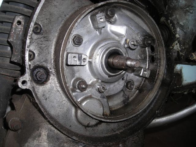

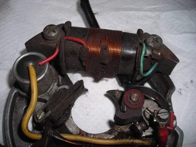

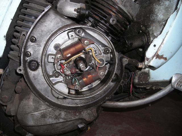

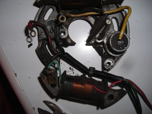

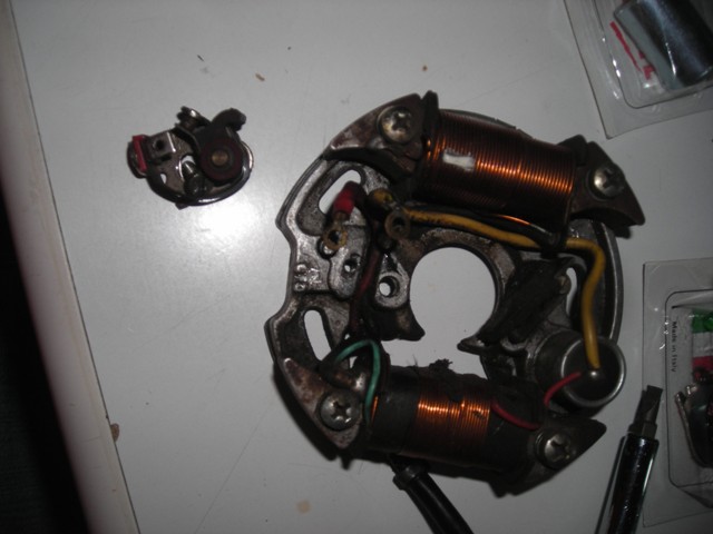

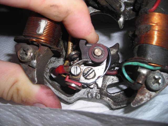

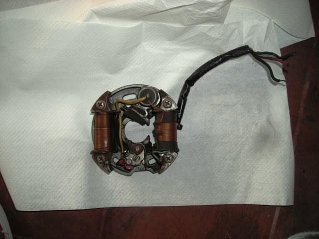

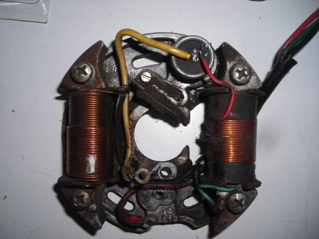

salve amici, stamattina mi son alzato presto perche ho deciso di lavorare sulla mia vespa. ho ritenuto piu economico aggiustare da se la vespa e soprattutto avrei imparato qualcosa in piu facendolo da solo.
come ben sapete la mia vespa non faceva corrente e la candela nn faceva scintille. ho smontato il tutto e ora voglio mettermi al opera.
poeta mi aveva detto di vedere la guida sul cambiamento dei fili dello statore, cosa che voglio fare, ma voglio prima sentire il vostro parere su tutte le sostituzioni e soprattutto su cosa puo essere rotto.
ricordate inoltre che quando pioveva dopo alcune centinaio di metri sull acqua la vespa moriva, per ripartire quando si asciugava.
ecco le foto

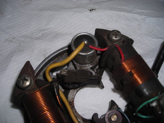

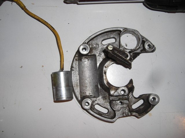

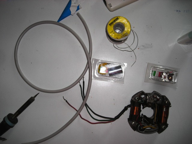

ragazzi mi dite dove posso comprare i cavi da sostituire e dove prendere il condensatore?
e come capire se le bobine sono buone?
e come togliere il condensatore? devo battere dal lato alto dove ce la saldatura?

mah,le bobine se non presentano danni visibili all'isolante vanno ancora bene....
le puntine mi sembrano cotte...
i cavi prendili da qualche parte...non hai in giro 3 fili uno rosso uno verde e uno nero??sennò comprali in ferramenta ma non so se ti vendono dei pezzi sciolti...
il condensatore lo trovi da qualsiasi meccnico di moto e lo togli dallo sttore battendolo da dietro,dalla parte "in ferro"...

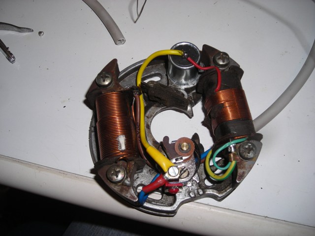

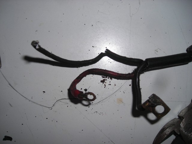

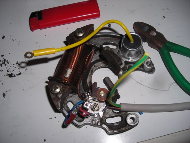

ci sono riuscito. ho cambiato fili che ormai erano marci (presto mettero le foto sul forum) ho cambiato il condensatore e anche le puntine. ho rimontato tutto et voilà....
e scintilla fu.....
sì, ma non nel posto giusto!
AIUTATEMI ALTRIMENTI DIVENTO PAZZO
le scintille scoccano all interno del vlano, me ne accorgo perche dal buco dove escono i fili si vede il bagliore del fulmine.
Vi chiedo: puo mai essere dovuto dal fatto che il volano non è stretto all albero motore dal bullone?
Il cavo della corrente che viene presa e mandata nella bobina per la candela, va mesa sul rosso?

se fa scintilla dentro al volano vuol dire che il rosso o il verde delle bobine fanno massa con il piatto statore...

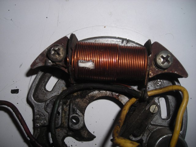

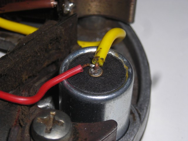

cos'è quella cosa sulla bobina che resta sopra le puntine??
una saldata a stagno?perchè è stata fatta?
GLI SPECIALISTI
Città: nola
55 Messaggi
Inserito il - 25/06/2008 : 12:37:10  Mostra Profilo Invia a n/a un Messaggio Privato
no è una colla siliconica un residuo.

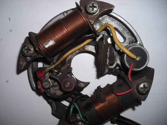

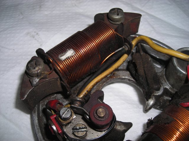

Ragazzi niente da fare la situazione non cambia oltretutto non so nemmeno cosa io debba fare. ho messo della colla qua e la per evistare che ci potessero essere dei ponti....
ma niente.
HELP ME !!!
sta " Vespa " di scintilla nn la poteva fare la candela?

raga cercate attraverso queste foto di capire dove sta l inghippo...
devo dissaldare tutto e risaldare?

se il tuo blu o marrone non fanno massa da qiualche parte non capisco come possa fare corrente dentro...
