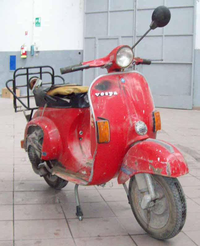

Incredibile che un carrozziere cheda aiuto vero? Ebbene si, mi presento: sono nuovo di questo mondo, mi chiamo Federico ed ho 27 anni, abito a Prato (una città piena di cinesi) e faccio il carrozziere da 11 anni poco più. Nella carrozzeria in cui lavoro di tanto in tanto ci capita di dare una lavata di faccia a qualche vespa e un bel giorno mi sono detto perchè non me ne prendo una tutta per me e me la rifaccio come si deve??? E così è stato, tramite clienti di carrozzeria che guarda caso sono vespisti sono venuto in possesso di una vespa V5A1T, 50 cc 3 marce del 1967 versione L come potete benissimo vedere qua sotto. Il mezzo non era messo male male, che c'entra non era perfetto ma ne ho visti molti di peggio!!! la "bega" è che l'avevano trasformato un po in ET3, px e chi più ce n'ha più ce ne metta!!! gli avevano messo le frecce, il portapacchi, il portaoggetti, cerchi da 10", cilindro 75cc su carburatore 19\19, insomma avevano fatto un mezzo macello...
73,09 KB
Mi dovrei vergognare di me stesso perchè durante lo smontaggio ho buttato via alcuni pezzi che io pensavo fossero da cambiare ad esempio la guarnizione del clacson che era cotta e il pedale del freno che era bloccato ma girellando nel sito ho visto che delle vespine non si getta niente ma va rimontato il più possibile...
Sono qui per chiedervi un po di consigli dal momento che non ho mai visto una vespa restaurata originale... Sono circa 15 giorni che ci lavoro, ad avanza tempo naturelmente, e per il momento l'ho smontata tutta, lavata e portata quasi tutta a lamiera(lo adesso mi vorrete infamare dal momento che non l'ho fatta sabbiare ma mi hanno chesto 300 euro ed onestamente mi scocciava un po visto i tempi che corrono) con delle spazzoline che tolgono soltanto la vernice senza aggredire il telaio. La fase di battitura l'ho ormai quasi terminata è solo che volevo sapare se in origine le vespe come la mia sotto la pedana avevano 1 solo rinforzo sulla sinistra (come è per adesso) oppure avevano i rinforzi in ambo i lati perchè c'è chi mi dice in un modo e chi mi dice nell'altro, io nel frattempo ho acquistato il pezzo ma prima di saldarlo, siccome non vorrei fare un errore, chiedo consiglio .

oddio ha le frecce!

Ciao Pino, benvenuto!
mammma mia come è stata ridotta quella vespozza!
spero che tu nello smontaggio abbia ben catalogato tutti i pezzi in sacchettini, altrimenti sarà un bel casino rimontarla!
devi assolutamente chiudere i fori fatti per le frecce
rimettere i tamburi/cerchi del giusto diametro, fra l'altro così non potrebbe neppure circolare.
per i rinforzi sotto la pedana, a mia memoria ce ne andavano due, ma attendi il consiglio di Poeta!
ciao e buon lavoro!

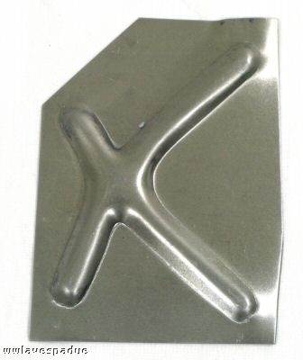

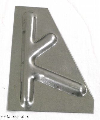

Domanda: Qualcuno sa dirmi se sotto la pedana della vespa 50 cc 3 marce (V5A1T per capirsi)ci sono uno o due rinforzi?

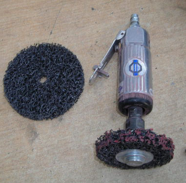

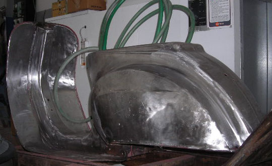

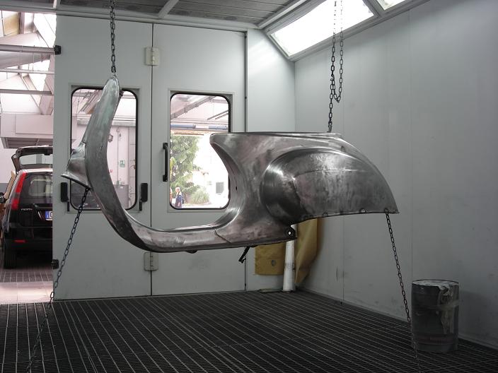

Per poco non dimenticavo di farvi vedere colui che mi ha aiutato a protare la vespa a lamiera senza il bisogno di sabbiarla, sono delle spazzole che non aggradiscono la lamiera, mi ci è voluto un po di tempo ma che ne pensate del risultato? Domani gli daro il fondo epossidico e poi inizierò con lo stucco. Ciao a tutti e buona serata
76,44 KB
75,12 KB
...VESPASSION...
vespaislife
milause
Città: Vaiano Cremasco
1789 Messaggi
Inserito il - 05/06/2008 : 21:42:17  Mostra Profilo  Clicca per vedere l'indirizzo MSN di vespaislife Invia a vespaislife un Messaggio Privato
sembra un buon lavoro...che spazzola hai usato?.... quanto hai impiegato a sverniciarla ??

Adesso il codice a mente non me lo ricordo, la marca è 3M, facciamo che per il codice e i prezzi te li scriverò domani. Più o meno ho impiegato 5 ore, mi sono fatto un mazzo .......... Però quello che conta è il risultato nooo?

ok..perfetto ..mi segnerò tutto visto che ho 3 telai da sverniciare a mano !

1967...solo un rinforzo.Per qaunto ne so solo le special e le R prodotte insieme alle special ne hanno due.Dal 1969.

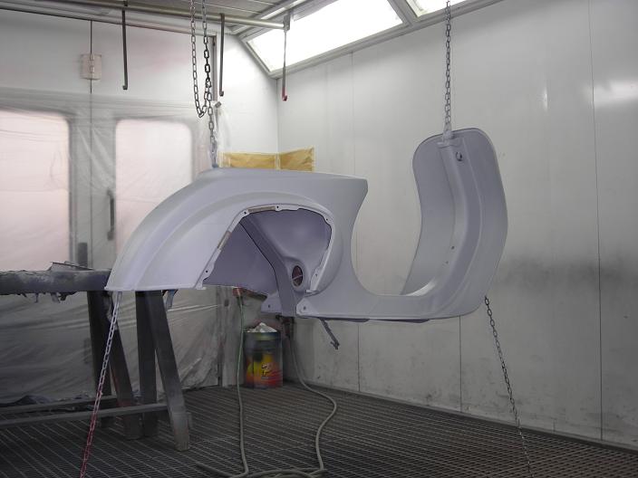

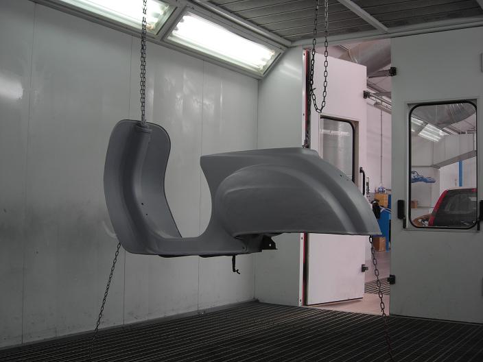

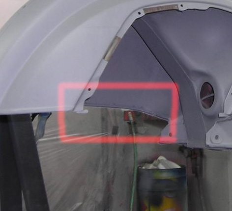

Eccomi qua moooooooolto soddisfatto di queste altre 2 ore attorno alla vespina, dopo qualche giorno di saldature, molature e martellate ho finito la fase due, la battitura...
61,32 KB
e finalmente ho potuto dargli il fondo epossidico, che ve ne pare???
49,53 KB
47,2 KB
Per VESPAISLIFE: Mi sono scordato di controllarti il codice delle spazzoline però girellando su internet ho trovato che Ruote & Dischi 3M™ Clean & Strip XT Viola* con attacco Roloc ™+ Le ruote viola* Clean & Strip XT 3M™ sono la perfetta alternativa alle spazzole a fili metallici. La nuova generazione di Clean & Strip XT viola rappresenta la combinazione di ottime prestazioni ed eccezionale durata. Dotate di una formidabile resistenza sui bordi, mantengono la capacità di taglio costante nel tempo assicurando il massimo rendimento.[/b], per i prezzi e il codice esatto rimandiamo tutto a lunedì, scusa ma la testa è quella che è!!!
Grazie mille anche a CLAUDIOVNG, che strano, l'ho comprato su ebay a pochi eurini naturalmente ma il mio istinto da carrozziere mi diceva di non metterlo, era troppo perfetta la lamiera lì sotto, che c'entra era vissuta ma non aveva alcun segno di dissaldatura di un pezzo del genere vorrà dire che lo rivenderò su ebay...
Grazie a tutti per il momento e alla prossima!!!!!!!!!!

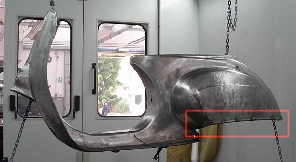

Per poco mi scordavo di dirvi e chiedervi una cosa importantissima, molti clienti di carrozzeria (più o meno appassionati di vespe) mi hanno consigliato di saldare un tondillino di ferro all'interno della puppa sinistra in modo da rinforzarla, prevenendo le spaccature dovute dalle vibrazioni... che mi dite ho fatto bene? Qualcosa mi dice che secondo me infamerete dal momento che non è una particolarità originale... Però sono stato sincero

anche io ho fatto saldare dal mio carrozziere un tondino nello stesso punto...non sara' certo originale ma chi cavolo lo vede???
