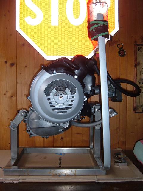

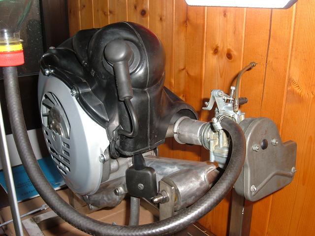

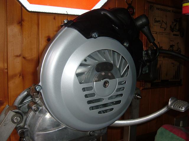

vi posto le foto del motore, lo so è solo un motore, ma lo tengo in casa da quanto è bello.
Manca la marmitta, sto restaurando un padellino originale (si lo so che con 20 euro mi compro una Sito e con 55 quella originale del Catalogo Vintage, ma preferisco trafficare su questa)
il 99% del lavoro l'ha fatto l'ottimo VESPA90, che ringrazio, io mi sono limitato a mettere a posto l'estetica diciamo....
63,54 KB
52,98 KB
64,71 KB

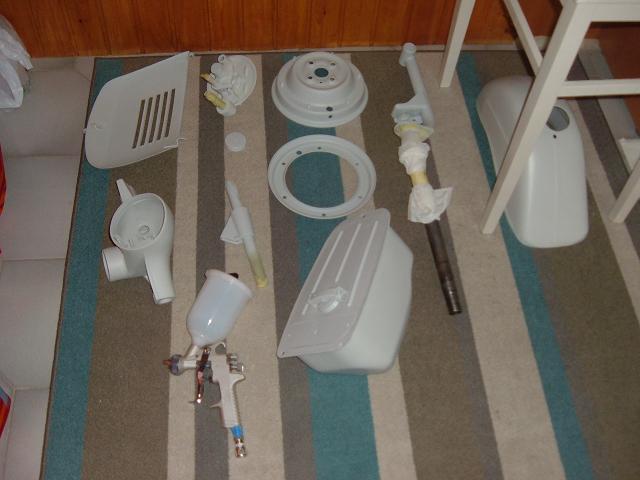

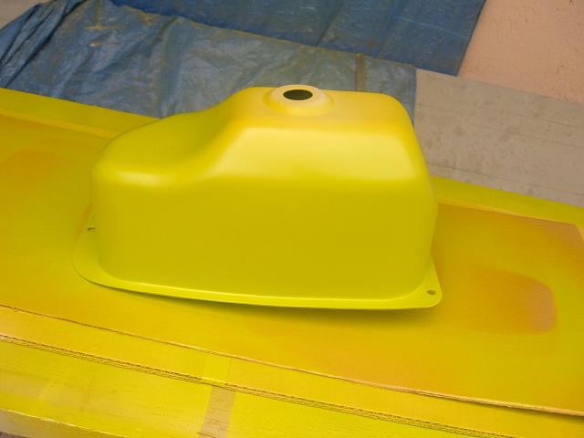

e questa l'ultima mano di fondo sui pezzi, prima giornata di sole dopo un mese e ho colto l'occasione...
46,53 KB
Inserito il - 02/06/2008 : 15:18:57  Mostra Profilo Invia a vespa_90 un Messaggio Privato
ottimo Lorenzo, se vuoi un consiglio, togli le rondelle a rasamento dai 3 fori di fissaggio laterali e in basso del coprivolano, ci vanno solo su quelli della cuffia

bene bene sono contento
poeta, sto motore veramente mi ha stupito, dopo averlo richiuso ti giuro mezzo colpo di pedivella ed è partito....così come ogni altra volta

complimenti del motore davvero bello. a vederlo dalle foto sembra 50. ma hai montato qualcosa sotto??
Inserito il - 06/06/2008 : 19:29:33  Mostra Profilo Invia a vespa_90 un Messaggio Privato
garantisce la casa che è 50
forse il primo blocco che rifaccio 50 originale

è tutto originale, credo che mi divertiro' tantissimo in rodaggio: anche mia nonna camminando mi supererà...

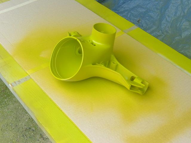

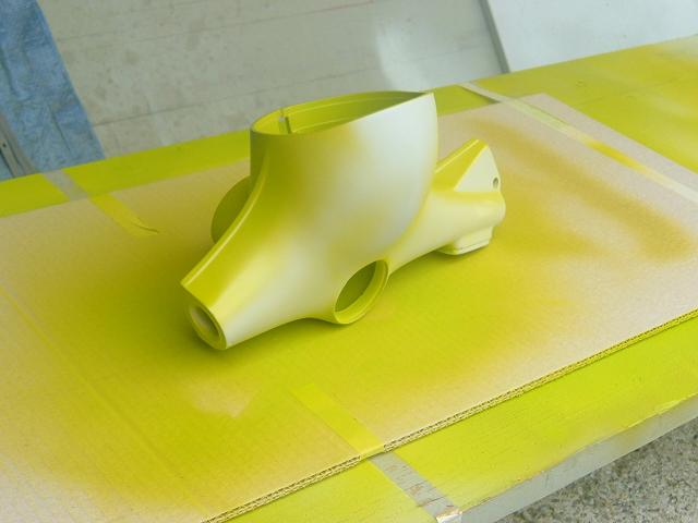

a proposito di vespe per COMEDIOCOMANDA:

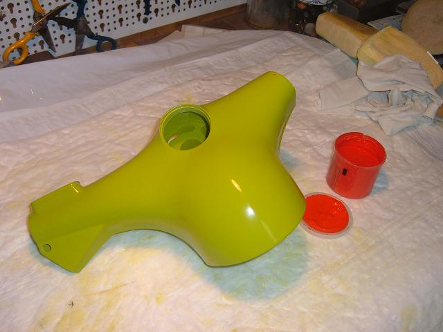

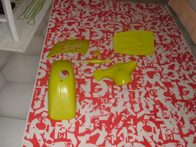

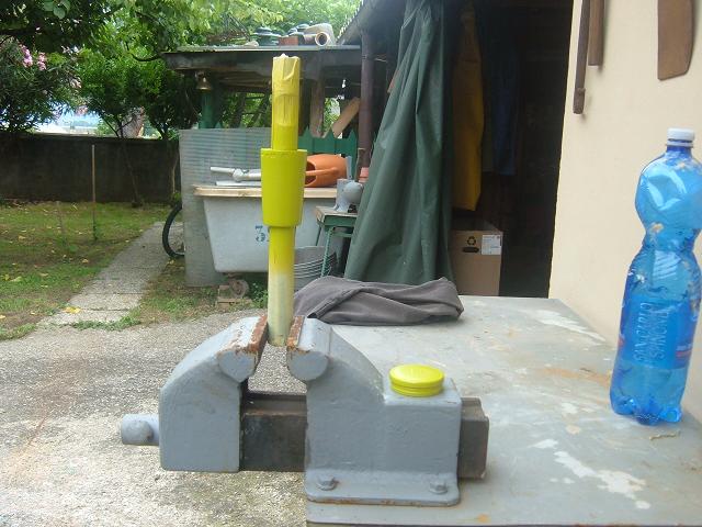

ho finito stasera di lucidare i pezzi del telaio (il telaio lo vernicio se va bene sett prox). sono venuti ottimi, con una lucentezza veramente profonda e naturale (non a specchio)....ovviamente ho seguito il vecchio metodo NITRO BILUX piu' lucidatura (personalizzato in qualche modo)

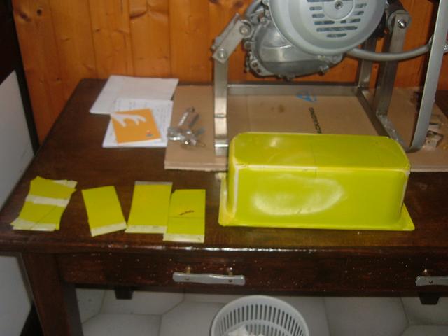

il parafango mi sono accorto di averlo lucidato da cani e la pasta abrasiva GELSON a grana extramordente l'ha reso pieno di sfumature gialle (poca vernice o troppe passate di pasta) percio' lo rivernicio a breve
non fate caso al colore: questa macchina digitale fa un po' schifo, ma vi assicuro che e' perfettamente VERDE MELA

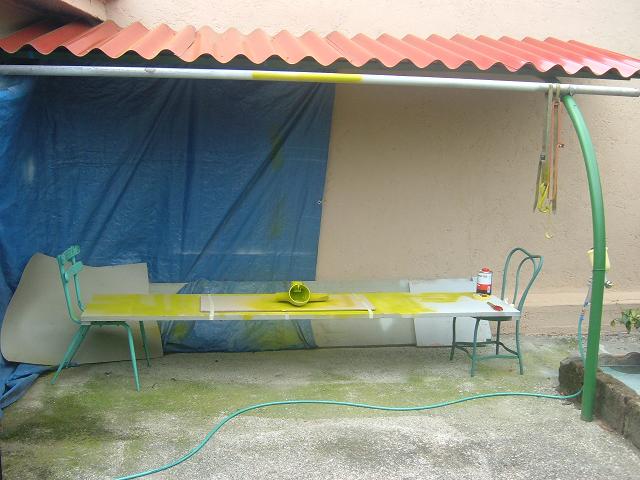

vi mostro anche il mio angolo verniciatura appendi vespa, semplicemente geniale...e le prove colore (per determinare le regolazioni pistola e la diluizione)

bello il verde mela...mi piace!
complimenti a tutti e 2!!

Inserito il - 22/07/2008 : 20:36:56  Mostra Profilo Invia a vespa_90 un Messaggio Privato
ahia ma il parafango è BUCCIATO!!! o sbaglio??
vespabag
Prov.: Lecco
Città: brivio
709 Messaggi
Inserito il - 22/07/2008 : 21:07:52  Mostra Profilo Invia a n/a un Messaggio Privato
NEGATIVO!
so a cosa ti riferisci : la buccia d'arancia, non so se sia peggio su una vespa o su una donna, fatto sta che non ce n'e' nemmeno l'ombra!
ovviamente ho verniciato in modo da avere uan superficie non rugosa (no buccia) pero' leggermente ruvida, e questa rividita' se ne va con la lucidatura successiva: risultato spettacolare
sul parafango pero' mi sa che ho esagerato, gia' carteggiato e pronto per altra mano
Inserito il - 22/07/2008 : 21:59:12  Mostra Profilo Invia a vespa_90 un Messaggio Privato
eh vedi che l'occhio non sbaglia dagliela gia bella diluita pressione sulle 5 atmosfere ugello quasi chiuso
brevi spruzzi con mano veloce
