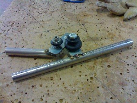

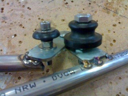

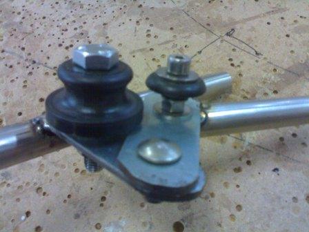

Ti faccio vedere delle foto del collega vespista yuri76 di come ha realizzato la pinza bordo scudo.Basta comprare solo i rulli (13 euro) e con un po' di manualità si puo' realizzare e fuziona a dovere.

sembra una piega tubi!!!cmq io la prenderei pure su ebay ha ragione po4ever

mi sa che me lo costruisco...........io non so saldare ma un mio amico si,quindi basta ke mi faccio un progetto dell'attrezzo così glielo facccio capire.allora se ho capito bene il primo tubo è saldato perpendicolarmente ad una piastra con il primo rullo.il secondo tubo,quello più piccolo ha all'estremità una fascia con il secondo rullo,ma questa è saldata non perpendicolarmente,ma a quale inclinazione?va bene lo stesso se lo faccio grossolanamente?inoltre i tubi quandeo sono lunghi?
Leonardo
p125x
Città: Apricena
418 Messaggi
Inserito il - 24/05/2008 : 15:08:44  Mostra Profilo  Visita l'Homepage di Leonardo Invia a Leonardo un Messaggio Privato
ma i rulli devono ruotare?come si fa?perchè mettendo i perni con il dado questi rulli non si bloccano?ma bisogna posizionarli in modo che stringendo la pinza i due rulli si tocchino?
