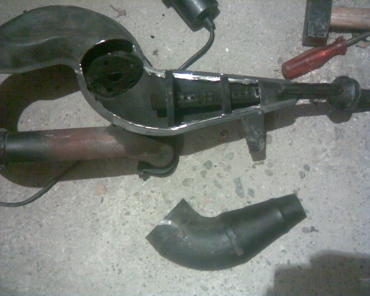

In teoria dovrebbe essere vuota...... invece in pratica......... si parla di quella per PX, sto facendo un motore Polini corsa 60 e devo trovargli una marmitta adatta, non era possibile che senza silenziatore avesse lo stesso suono e quindi dagli di seghetto ed ecco la sorpresa, la saga delle paratie !!!!!!
Magari a qualcuno viene voglia di curiosare in una per small !!!!

Era palese che nelle marmitte Polini, Simonini, Leovinci, Pinasco ecc ci sono paratie, lo si capisce dai punti di saldatura che sono presenti sull'espansione appunto per tenere ferme le paratie.
In ogni caso, pur avendo questi diaframmi all'interno rendono di più di una marmitta originale.

Ecco la robaccia che c' era dentro, adesso un pò di saldature, un silenziatore "vero" e poi vi dico le impressioni......
Azz. mi dispiace veramente per Bruno ET3

cicciopx ha scritto:
ma quindi se apro la mia polini trovo la sorpresa?.....conviene liberarla?....quali sono pro e contro?...........
La resa aumenta in maniera considerevole, naturalmente bisogna aprire il silenziatore e riempirlo di lana di roccia per fargli fare, finalmente, la sua funzione.
Se hai una saldatrice e pazienza ne vale la pena.
Il contro è la maggior rumorosità e il dover cambiare ogni tot la lana di roccia nel silenziatore.

Inserito il - 07/06/2008 : 23:17:39  Mostra Profilo Invia a taxidiver un Messaggio Privato
Io ho tagliato, +/-, nei punti in rosso, le paratie son cerchiate in verde, preparati uno scalpello fine e tagliente per far saltare dall' interno le puntate di saldatura.
Video non ne ho ma il sound è ottimo ed accettabile dal punto di vista della circolazione (accettabile per le nostre orecchie, se vedi un vigile molla)
Comunque ti assicuro che la resa cambia considerevolmente, obbligatorio togliere i rivetti al silenziatore e riempirlo di lana di roccia.

vik75 ha scritto:
Allora voi pensate che se' apro la pinasco quella tutta cromata trovo qualche sorpresa all' interno?
ma per risaldare va bene anche una saldatrice a filo?
Un mio conoscente l' ha aperta e mi dice che ci sono due paratie, io la avevo ma l' ho venduta prima di "operarla".
Prendi un filo di ferro abbastanza rigido ed infilalo dal silenziatore, se esce dal collettore è libera, se si ferma prima....... prendi la misura e vai di seghetto !
La saldatrice a filo và bene, certo che tagliare una Pinasco è quasi un peccato.
Comunque fai la prova del fil di ferro e facci sapere, magari se hai delle misure (+/-) di dove sono le paratie (se ci sono) mettile, come ho fatto io per la Polini.
