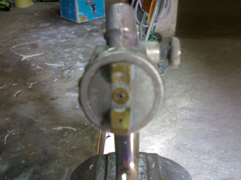

Buon giorno qualcuno mi sa dire gentilmente come si deve regolare L'ugello del ventaglio dell' aereografo? è meglio in verticale ho in orizzontale? grazie anticipatamente

il ventaglio deve essere orientato perpendicolare alla direzione che stai seguendo per spruzzare, quindi lo ruoti quando passi la mano nel verso incrociato.
cmq fai un po' di prove su una lamiera per scegliere quanto aprire le valvole di aria e vernice (vernice tanta, aria poca in teoria)

Giusto.
Redolandolo in verticale si ottiene un ventaglio orizzontale; regolandolo in orizzontale di ottiene un ventaglio verticale.

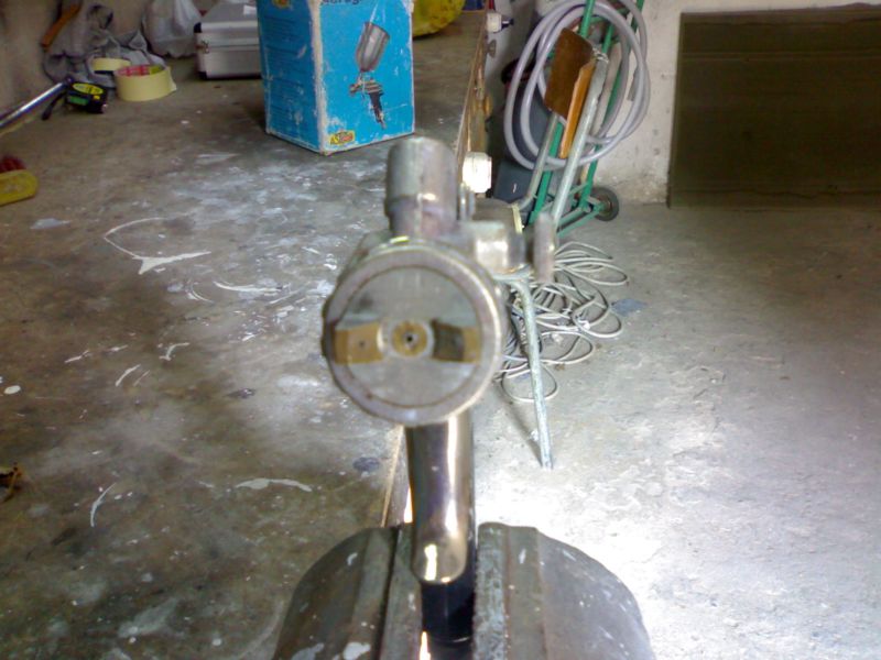

Seconda foto. In questo modo il ventaglio sarà verticale.
Infatti devi muoverti a destra-sinistra, mica su-giù...

Ventaglio VERTICALE ugelli uscita aria ORIZZONTALI, in quanto il braccio di solito muove su un piano destra sinistra...

E' vero ma le mani di vernice vanno incrociate: 1 orizzontale ed una verticale, poi di nuovo orizzontale... e basta (se sei bravo ad usare l'aerografo.
