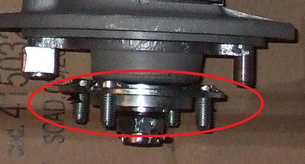

Scusate la domanda stupida...dovevo montare prima le ganasce posteriori del pezzo nella foto?
63,76 KB
Inserito il - 28/01/2009 : 20:17:56  Mostra Profilo Invia a n/a (ex wyatt) un Messaggio Privato
eh si, conviene...
Inserito il - 29/01/2009 : 10:59:58  Mostra Profilo  Visita l'Homepage di poeta  Clicca per vedere l'indirizzo MSN di poeta Invia a poeta un Messaggio Privato
fdelt....
vai vicino al muro, tieni le mani dietro la schiena e dai tre testate (forte) sul muro!
Andavano certo montate prima le ganasce, quindi tre testate che servano in futuro a ricordare.
MEA CULPA VESPISTICO.

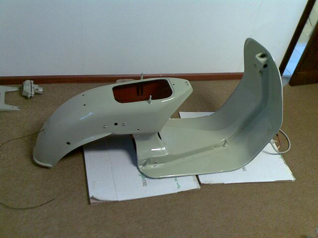

Inserito il - 23/03/2009 : 16:33:48  Mostra Profilo Invia a fdelt un Messaggio Privato

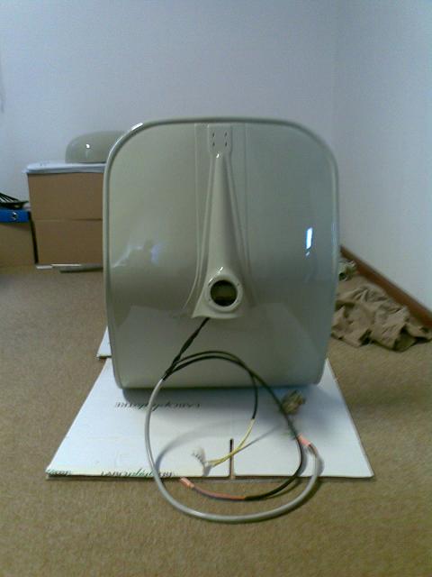

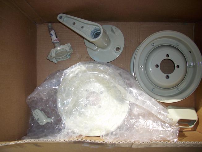

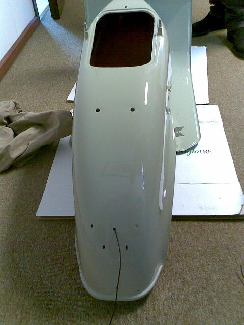

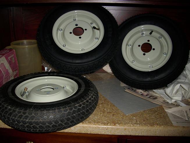

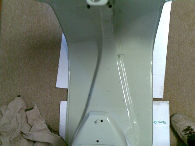

Finalmente ci siamo! Sabato ho portato a casa la vespa e ho cominciato subito a montarla. Ecco parte dei lavori svolti:
39,12 KB
55,12 KB
41,86 KB
42,03 KB
108,2 KB
115,9 KB
110,86 KB
fdelt
Città: udine
194 Messaggi
Inserito il - 23/03/2009 : 16:36:12  Mostra Profilo Invia a fdelt un Messaggio Privato
C'è per caso qualche trucco per infilare i pezzi in gomma dove sbattono lo sportello carburatore e il cavalletto?
