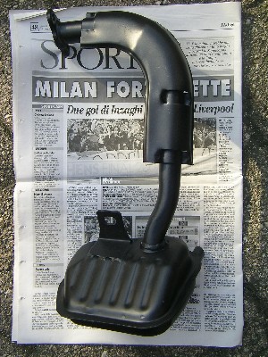

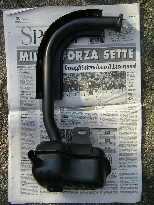

ecco qua le foto della marmitta rimessa in sesto...
ho visto com'erano belle le marmitte fatte con il virato oro, ma alla fine ho optato per la soluzione piu' semplice, nonche' piu' economica...
in garage avevo infatti una bomboletta di vernice nera termo-resistente che ho spruzzato sulla marmitta, dopo averla bruciata e grattata con la spazzola di ferro applicata sul trapano...
ecco i risultati...

che ne pensate???
a presto, Mattia

che ne penso?Che se qeulla č una marmitta originale,hai sbagliato a farla nera...cmq,in genere,bel lavoro mattia!

non preoccuparti claudio...se avesse avuto il marchio Piaggio non avrei mai osato imbrattarla...
da quello che vedo, penso sia una Sito, perche' il logo e' assai rovinato...

secondo me, se anche la tua marmitta non e' originale, puoi farla nera...
ovvio che e' piu' bella virato oro, ma sicuramente spendi di piu'...dipende dalla tua disponibilita' monetaria insomma...

quella marmitta non sembra originale... ha il tubetto di scarico troppo corto...

Puo' darsi che l'abbiano tagliato...x facilitare il cambio della ruota...
