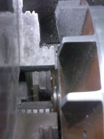

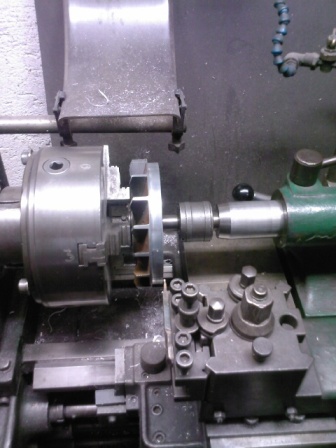

per alleggerire il volano devi usare un tornio, devi tornire la parte esterna senza togliere i fori di bilanciamento come fa bruno qui

attento! i volani pk sulla parte esterna hanno delle "gobbe" per il bilanciamento, fallo alleggerire quanto possibile (nei limiti della sicurezza) e ribilanciare da una rettifica specializzata, altrimenti ti si trancia via pure l'albero

alleggerire il volano in se stesso,è un'operazione estremamente facile,
nulla di chè...
logicamente bisogna stare attenti a cio che si fà!!
Io solitamente eseguo alleggerimenti di due tipi,
uno standard e uno racing!!
Lo standard consiste nell'alleggerire il volano il piu possibile,ma entro i limiti della bilanciatura originale!!
Cioè,cerco di alleggerire piu possibile senza intaccare i fori o le asole originali di bilanciatura!!
la versione racing,consiste nell'alleggerire il volano "all'osso" togliendo i fori originali di bilanciatura e lasciando un pelo piu di materiale dal limite "dell'osso" per non comprometterne l'affidabilità!!
Cioè,non lo scarnisco al limite limite,ma quasi...
poi,logicamente il tutto va ri-bilanciato dopo l'alleggerimento "racing" ,
ed io lo faccio grazie ad un'apparecchio autocostruito con asse cromato e rettifficato con movimento su 4 cuscinetti a sfera ad alta scorrevolezza!!
In pratica è un'affare che uso per bilanciare sia le campane che i volani super alleggeriti!!
Calcola che generalmente sono in tolleranza di + o - 1 grammo!!!
a volte provo per curiosità i volani originali e spesso sono fuori anche di 6/8 grammi!!
quindi come vedi,il mio è un'eccesso di perfezione...
o deformazione vespistica!!!
se ti dovesse servire un lavoro del genere puoi sempre contare su di mè!!
ciao!!

ma alleggerire il volano porta sicuramente miglioramenti in tutti i sensi!!
Sia come entrata in coppia,come ripresa e facilità di raggiungimento dei giri massimi (rapportatura permettendo...)
diciamo che alleggerire il volano non ti fà guadagnare nemmeno un decimo di cavallo...
ma modifica "solamente" l'erogazione dei cavalli gia a disposizione!!
Un'alleggerimento standard porta a migliorare un bèl pò le prestazioni,
mentre un'alleggerimento racing ti cambia completamente il comportamento e la reazione del motore!!
poi,in qualunque modo venga alleggerito il volano (di piu o di meno) non và assolutamente a compromettere l'affidabilità nè tantomeno la durata dei magneti!!
Non centra propio nulla il campo magnetico..
un volano pk xl pesa circa 2.240 grammi,
con alleggerimento normale arrivo a circa 1.870 grammi,
e con il "racing" a circa 1.460....
logicamente poi,se trovi un pinasco è meglio!!
Sia perchè e gia bilanciato,sia perche è gia leggero di suo!!
L'unico inconveniente dei pinasco è che raffreddano un pò meno degli originali...
questo a causa delle dimensioni piu ridotte delle alette!!
