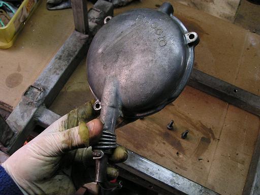

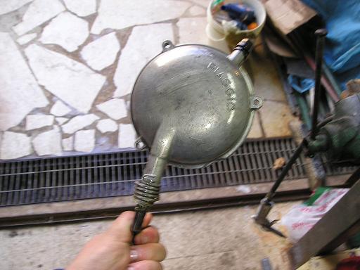

Come scritto sopra il motore è stato rifatto completamnete ma in maniera superficiale a livello di pulizia e rifiniture, la cuffia hai detto bene è di plastica ma lho messa io per nn far riscaldare il Gruppo termico.
State tranquilli sò cosa fare
tonysubwoofer
off.mecc.trapanese
Prov.: Trapani
Città: Erice
3172 Messaggi

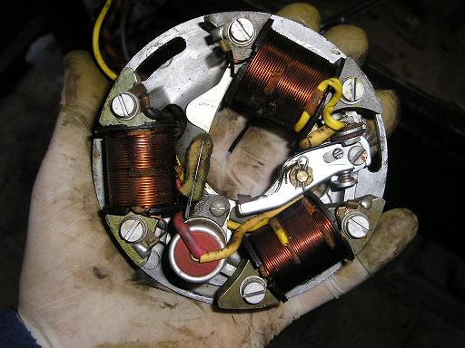

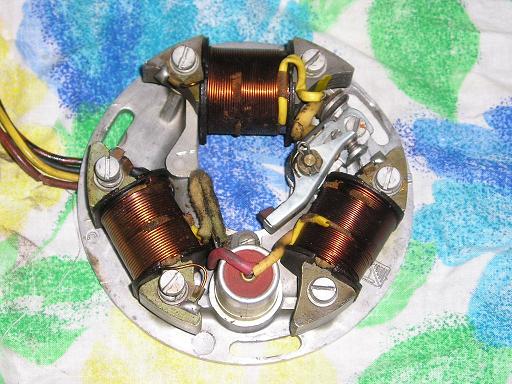

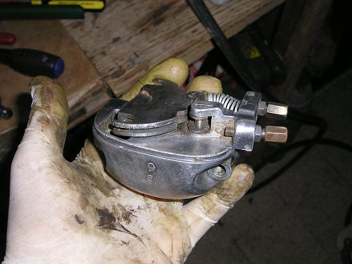

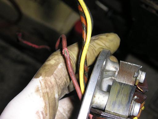

Inserito il - 14/02/2008 : 12:35:55  Mostra Profilo  Visita l'Homepage di tonysubwoofer  Clicca per vedere l'indirizzo MSN di tonysubwoofer Invia a tonysubwoofer un Messaggio Privato

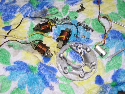

E'stato smontato il volano, il piatto bobine(dalla foto si vede il filo consumato del condensatore che porta corrente alla bobina At) e leva accensione.

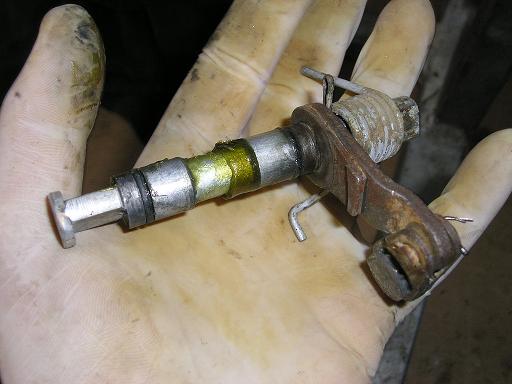

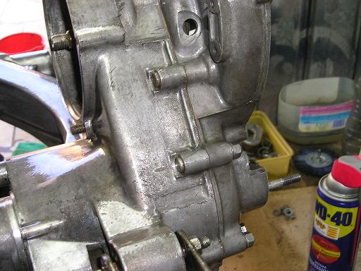

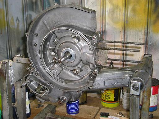

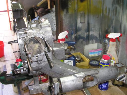

Inserito il - 14/02/2008 : 12:53:11  Mostra Profilo  Visita l'Homepage di tonysubwoofer  Clicca per vedere l'indirizzo MSN di tonysubwoofer Invia a tonysubwoofer un Messaggio Privato

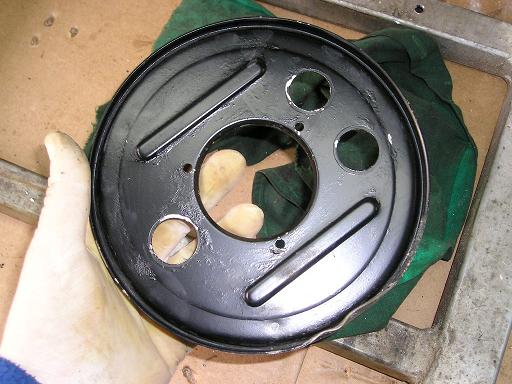

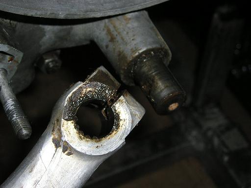

manca solamente il parapolvere delle ganasce, il coperchio frizione con tutta la frizione(dalla foro si vede che i dischi nn sono stati cambiati), il leveraggio freno posteriore e infine il preselettore che nn presenta nessun gioco!

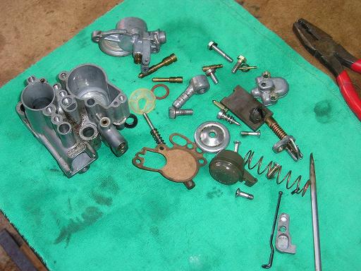

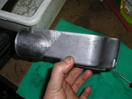

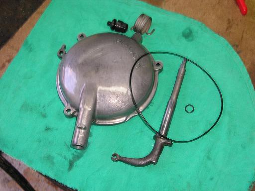

Inserito il - 14/02/2008 : 13:01:06  Mostra Profilo  Visita l'Homepage di tonysubwoofer  Clicca per vedere l'indirizzo MSN di tonysubwoofer Invia a tonysubwoofer un Messaggio Privato

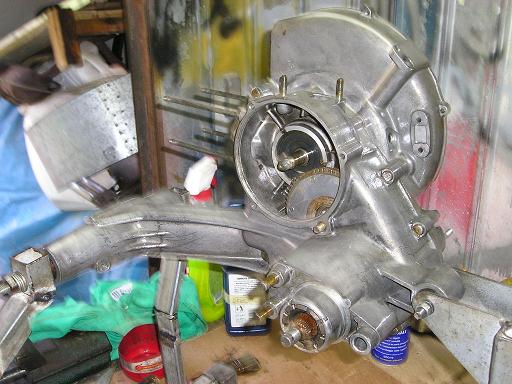

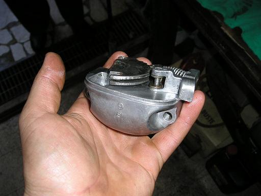

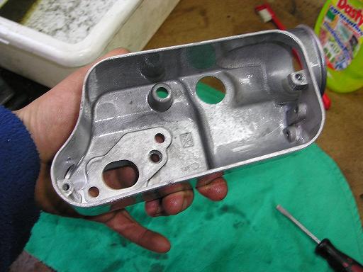

e adesso viene il bello!
è stato pulito la scatola carburo, il coperchio frizione( sostituendo gli O-ring),il preselettore e tutto il blocco motore.

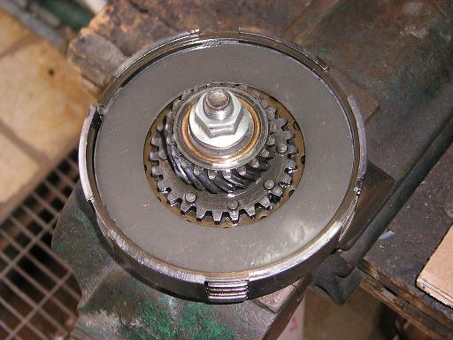

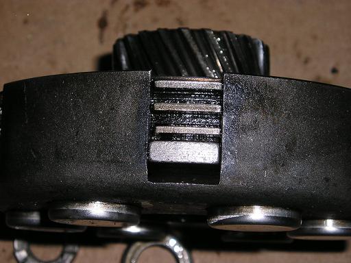

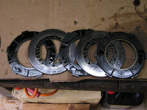

Inserito il - 14/02/2008 : 17:58:08  Mostra Profilo  Visita l'Homepage di tonysubwoofer  Clicca per vedere l'indirizzo MSN di tonysubwoofer Invia a tonysubwoofer un Messaggio Privato

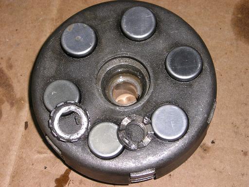

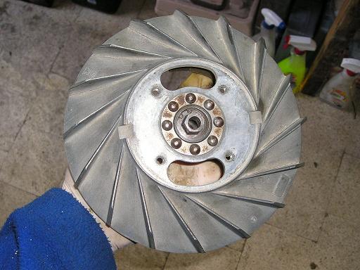

Dopo di che è stato smontato il pacco frizione, dalle foto si notano i dischi oramai invecchiati dal tempo anche se poco consumati.

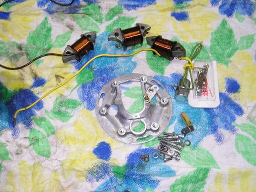

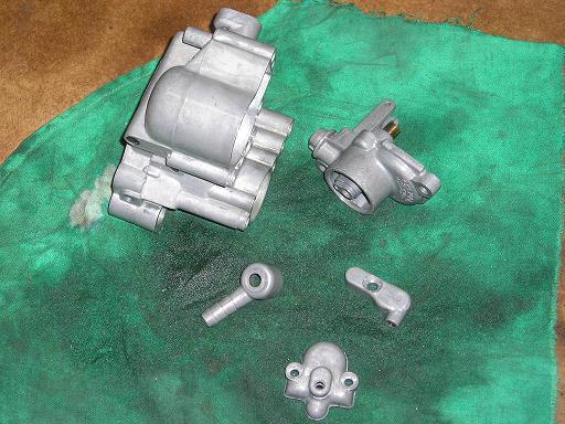

E' stato ripulito per bene il carburo che dovra essere montato con le nuove guarnizioni e tutto il piatto statore con puntine e condensatore nuovi

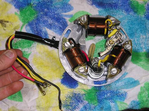

Oggi ho montato tutto il piatto statore
