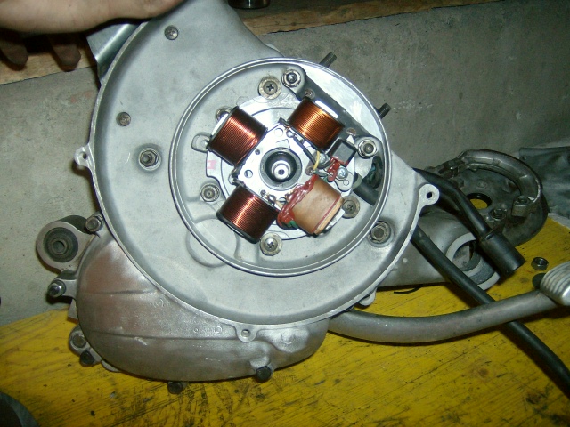

Sto preparando un motore PK-S da mettere sotto la mia V.In poche parole devo ''adattare'' il motore pk-s alla mia vespa V, quindi modificarlo in alcuni componenti.
Dunque:
Carter sabbiati.
75 polini.
Albero Piaggio anticipato.
Travasi raccordati.
19\19.
18\67.
marmitta da costruire...

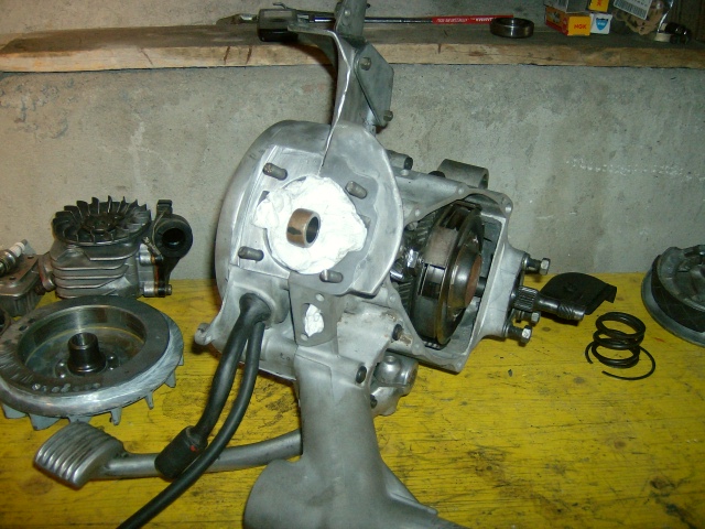

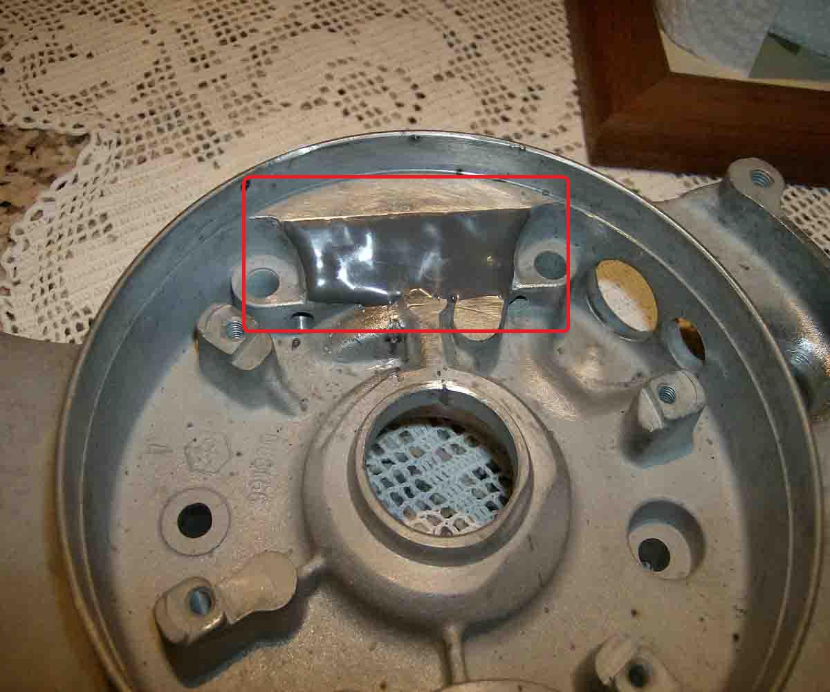

durante il raccordo dei travasi il carter lato volano accindentalmente si e bucato. ma e stato tutto risoldo grazie allo stucco bicomponente acciaio liquido.

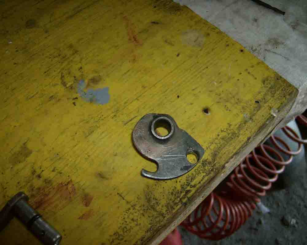

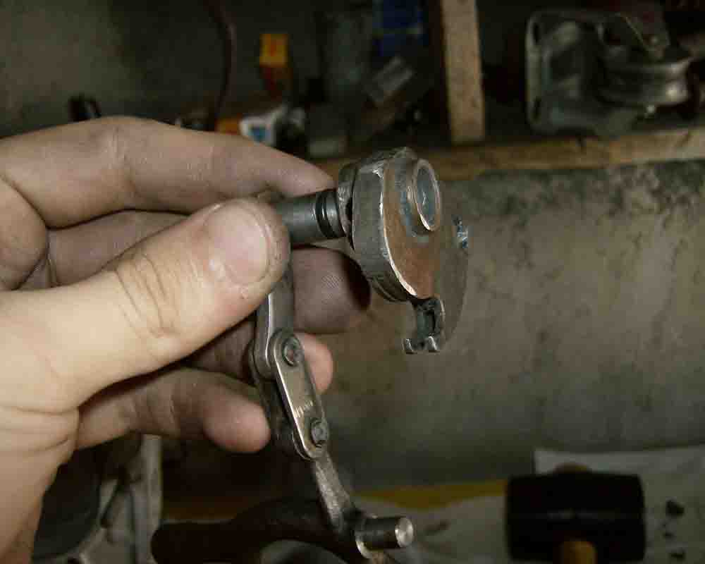

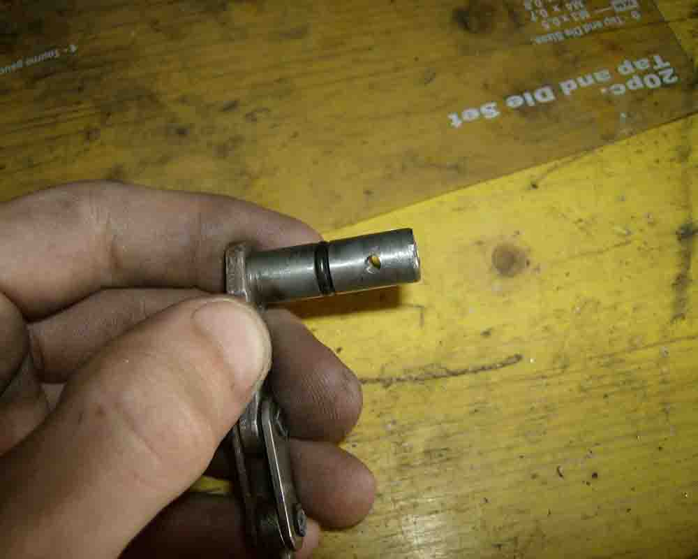

Poi mi sono dedicato al selettore cambio che e stato modificato per il monofilo d'acciaio.

non per fare il guastafeste, ma quello stucco bicomponente non mi sembra una buona idea... io avrei fatto saldare dell'alluminio...

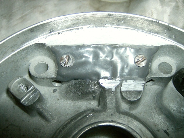

Nella mia zona e difficile trovare uno ke salda l'alluminio e quindi mi sn rassegnato all'acciaio liquido...
però ho fatto una modifica, ho forato l'acciaio liquido fino all'alluminio e poi l'ho filettato, e infine ho avvitato 2 viti a scopo di tenuta.

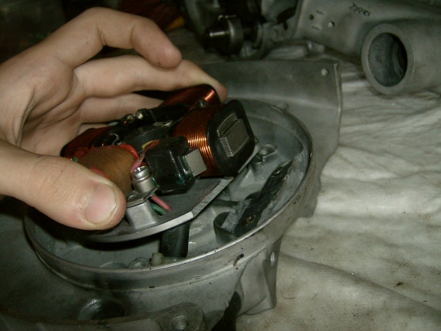

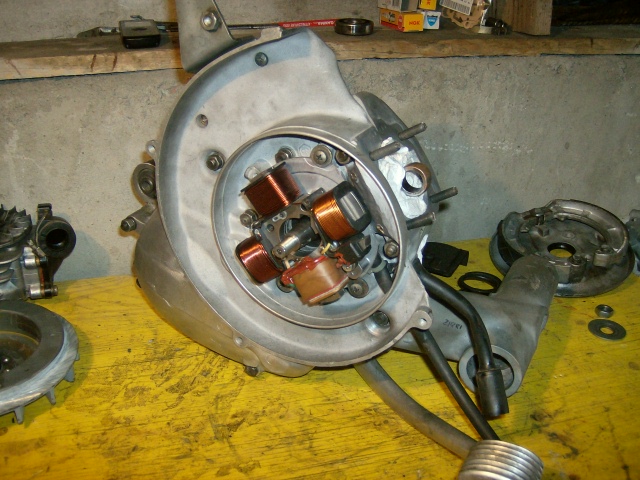

poi ho tagliato un pezzo di statore perche toccava sul riporto di acciaio liquido.

Inserito il - 09/09/2009 : 21:23:36  Mostra Profilo Invia a vespa_90 un Messaggio Privato
ciao di carter soprattutto monofilo ne trovi a montagne, io di quell'acciaio liquido non mi fido sinceramente

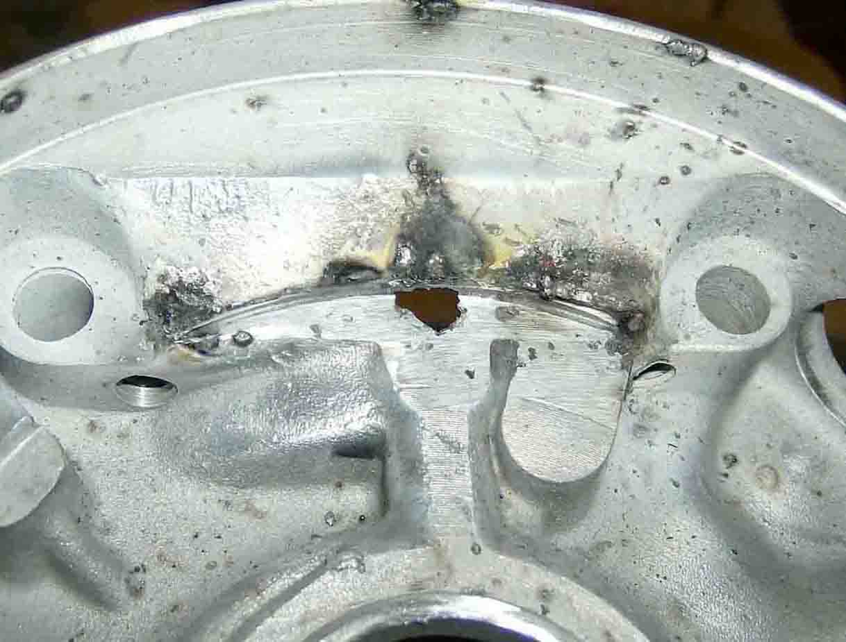

Infatti non mi fido nemmeno io di quell'acciaio liquido...
domani provero a parlare con uno che salda in un'officina, perche ho domandato da un ferramenta e gli elettrodi per l'alluminio esistono.

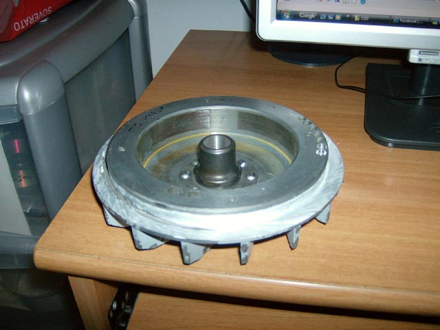

poi avevo pensato che allungando i rapporti il volano pk-s sia troppo pesante...
il peso da originale e di 2,2kg.
io l'ho alleggerito togliendo la fascia interna e limando a mano con il flex la parte sottostante.
78,12 KB
con questa semplice modifica adesso il volano pesa 1,9kg. ma lo vorrei portare a tornire ancora un po anche per renderlo piu uniforme.

yuri76
Città: Villa Vicentina
3703 Messaggi
Inserito il - 10/09/2009 : 09:45:32  Mostra Profilo Invia a yuri76 un Messaggio Privato
devi assolutamente portalro a tornire e bilanciare il volano!
Mariovespa94
VeSpA MaTtA
Prov.: Catanzaro
Città: Guardavalle Marina
589 Messaggi
Inserito il - 14/09/2009 : 22:04:52  Mostra Profilo Invia a Mariovespa94 un Messaggio Privato
si si faro'bilanciare il volano una volta portato a un peso ragionevole.

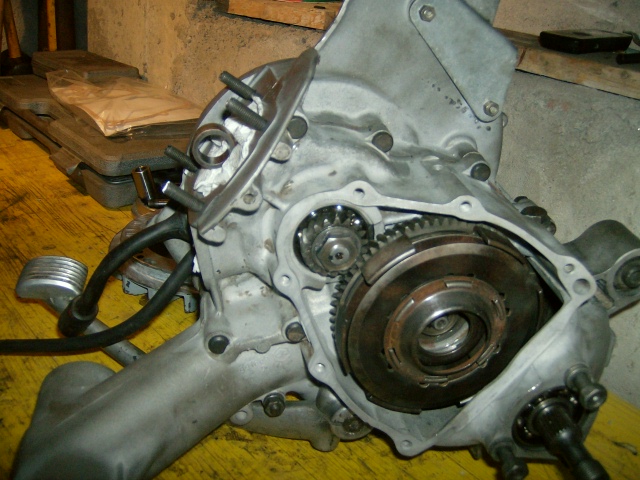

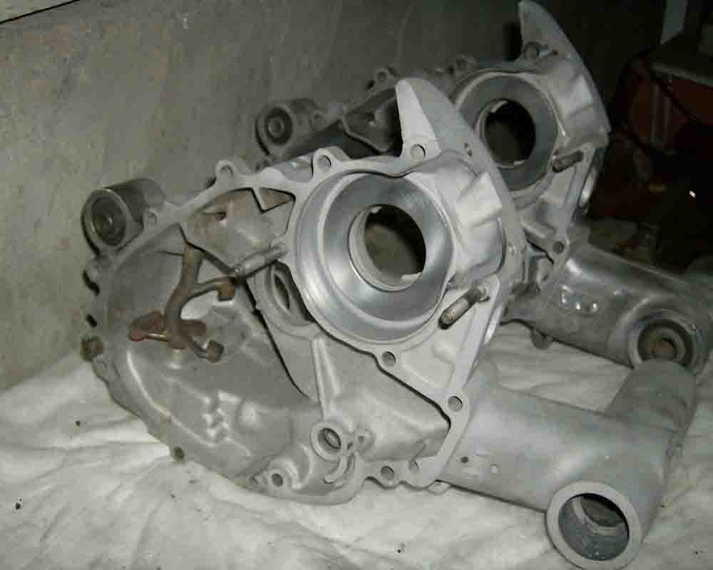

Inserito il - 16/09/2009 : 22:13:40  Mostra Profilo Invia a Mariovespa94 un Messaggio Privato
Finalmente ho chiuso i carter...
adesso mi mancano soltanto i silet block,frizione, e collettore 19.

Inserito il - 16/09/2009 : 22:47:46  Mostra Profilo Invia a vespa_90 un Messaggio Privato
bravo...l'alluminio poroso dei carter pk è sempre bello quando è pulito

589 Messaggi
Inserito il - 17/09/2009 : 21:43:08  Mostra Profilo Invia a Mariovespa94 un Messaggio Privato
si si
i carter sono stati puliti,sabbiati, e lucidati nella parte frontale.
sono venuti proprio bene, sono rimasto soddisfatto.
