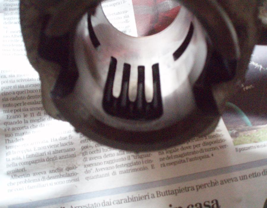

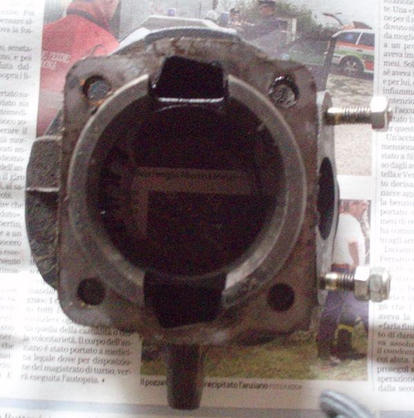

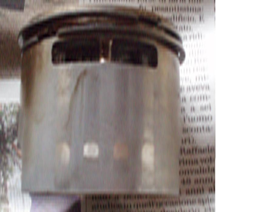

ciao ragazzi ...
sapete che cilindro č questo??
strane le luci o no?? datemi una mano grazie!

IL cilindro č un 75cc Olimpya.
le prestazioni sono una via di mezzo tra un DR ed un Polini.

eh... porca miseria!!!
monta una testa DR...

si č un 75 olimpya... quasi completamente uguale al dr
Cmq montato cosi com'č senza lavorarlo un pochino rende pochissimo

ma lo si considera un 3 travasi?

IL dr ke ha itravasi uguali lo si considera un 6 travasi
xkč considerano le unghiate dei travasi..
Io l'ho sempre considerato un 3 travasi..
olimpia č DR....
similissimi in prestazioni
