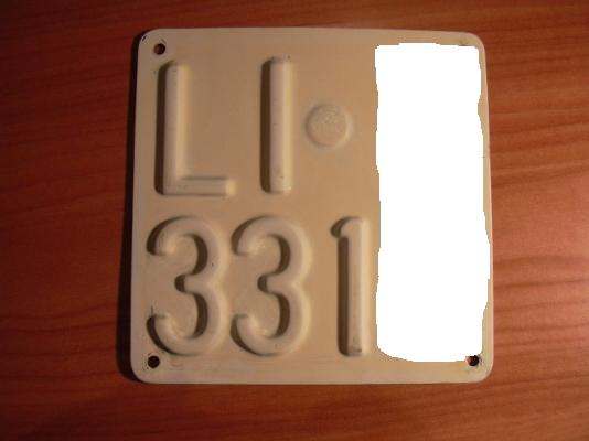

1) con carta vetrata (di grana molto piccola -io ho usato la P360-) bagnata in acqua grattare tutta la superficie della targa, riportandola a plastica pura bianca. usare anche solvente nitro per togliere residui di colore.
26,71 KB

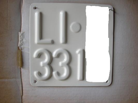

2)dare un fondo bianco su tutta la superficie della targa (io ho usato bianco acrilico opaco); dare un paio di mani a distanza di qualche ora.
26,61 KB

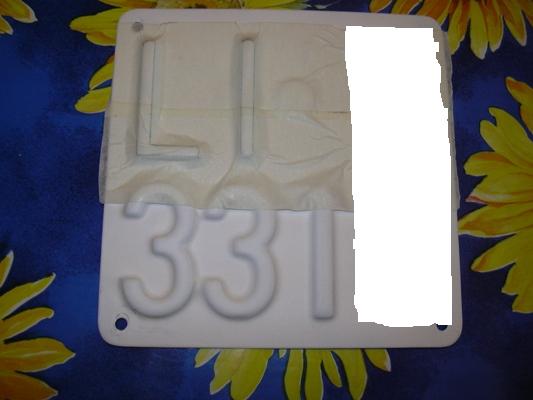

3)dopo aver lasciato sufficentemente asciugare il bianco, ricoprire l'intera superficie della targa con scotch di carta (quello da carrozziere).
31,68 KB

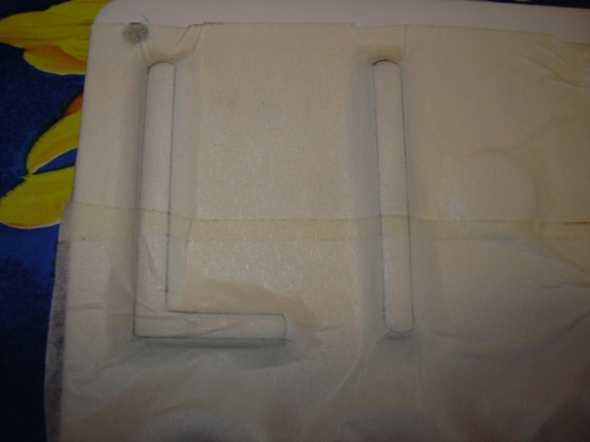

4)con l'aiuto di righello e curvilinee, tracciare con una matita i bordi delle lettere e dei numeri.
81,11 KB

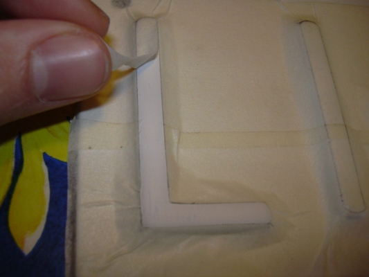

5)con una taglierina ben affilata ripassare i bordi precedentemente tracciati a matita, e staccare lo scotch che ricopriva i numeri/lettere
80,91 KB

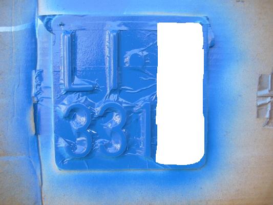

6)con una bomboletta di smalto nitro blu dipingere tutta la superficie della targa (lo scotch rimasto protegger? la parte da mantenere bianca, mentre i numeri e le lettere prenderanno il colore; anche qui dare un paio di mani.
41,34 KB
7)attendere che la vernice asciughi, per poi togliere delicatamente tutto lo scotch rimasto: in questo modo solo i numeri e le lettere saranno colorati.

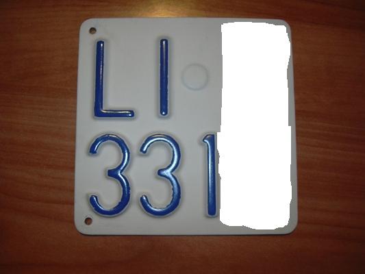

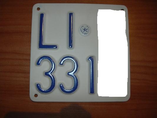

8) con un pennellino tipo "00" e (e molta pazienza) dipingere il simbolo della Repubblica Italiana e ritoccare le parti mal venute di numeri/lettere.
28,79 KB

oggi mi son messo li' con pennellino 00 e ho pitturato il simbolo della repubblica.
ne ho approfittato anche per correggere le imperfezioni sui numeri.
posto la foto nel messaggio iniziale.....
