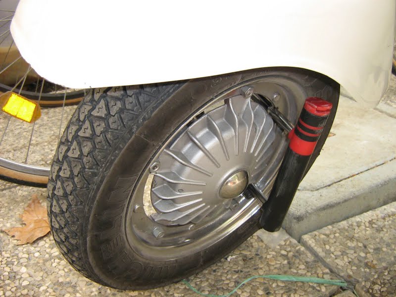

ok ho trovato l'antifurto che stevespa dice, lo uso anche io ed è "buono" cioè livello di sicurezza da 1 a 5 = 4 (il 5 su 5 non esiste perchè un ladro trova sempre il metodo per rubartela, sta vespa)
97,42 KB
p.s. considerane solo uno di quei robi

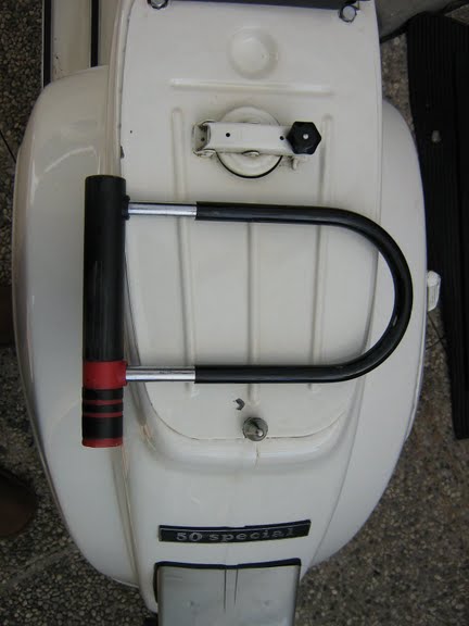

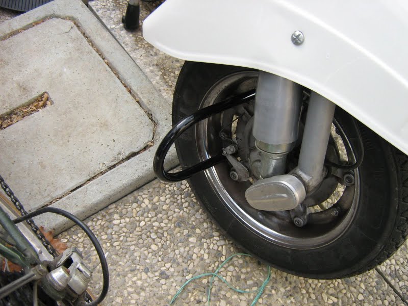

Ecco le foto del bloccaruota...
28,98 KB
77,79 KB
84,51 KB
Faccio passare le staffe per il buco dove c'è lo spinotto della ruota e in un buco che ho fatto allargando leggermente il cerchione...

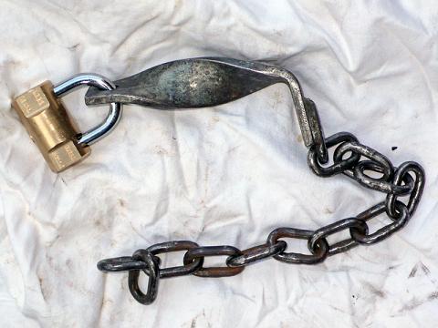

Inserito il - 16/10/2009 : 15:59:37  Mostra Profilo Invia a et3jeans1976 un Messaggio Privato
eccolo, il migliore di tutti
io l'ho fatto replicare da un fabbro
ne avevo fatti 10 a 14 € l'uno, e li ho smerciati agli amici di Bologna (facendo rigorosamente cambio soldi!!!!)
solo che erano tutti da provbare singolarmente e 6 li ha dovuti ritoccare perchè non passavano.
se ne facevo uno solo costava 80 €...
29,59 KB
p.s. non c'è bisogno di forare nulla! è quello il bello

sono cazzuti entrambi!! Forse quello di et3jeans1976 è piu' ostico per un ladro,blocca sia il cerchio che la forcella giusto?Mettendo una catena "seria"si puo'completare il sistema bloccando la vespa a un palo o a una ringhiera.Ma senti mettendolo nn ti graffia la ruota?Cioè non passa a filo e essendo di ferro grezzo a furia di metterlo non rovina la forcella?
Quello di stevespa invece è piu' pratico da mettere e per lasciare la vespa in un posto a vista dovrebbe andare bene,il ladro dovrebbe smontare la ruota e cambiarla con quella di scorta.Cmq dovrei lasciare la vespa ed ogni tanto controllarla,mentre con quello di et3jeans si è piu' tranquilli.

Inserito il - 16/10/2009 : 16:22:18  Mostra Profilo  Visita l'Homepage di mimmo  Clicca per vedere l'indirizzo MSN di mimmo Invia a mimmo un Messaggio Privato
interessante il tuo boccaruota et3, ora porto la foto al mio fabbro e mi faccio fare un po di staffe.

Inserito il - 17/10/2009 : 14:53:18  Mostra Profilo Invia a stevespa un Messaggio Privato
Di niente alfiotoxy. La marca del bloccaruota però non la so...
Comunque se fai passare il bloccaruota in modo che blocca la forcella sei sicuro che non riescono a togliere la ruota...
