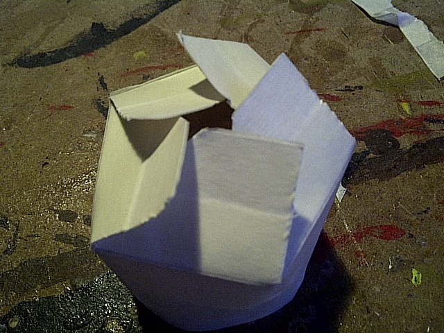

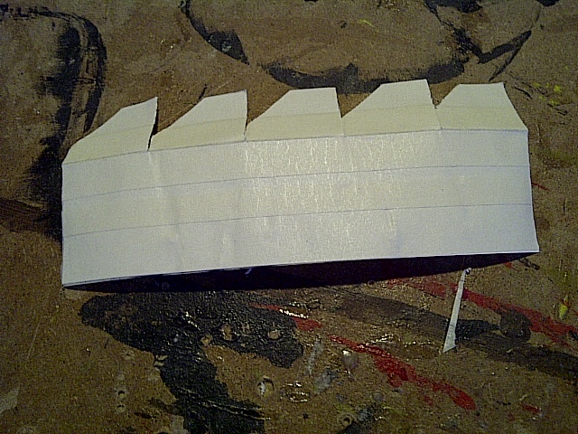

Beh ho fatto anch'io questa considerazione, se fosse realmente efficace figuriamoci se non fosse già stato utilizzato ad esempio in moto gp o sbk!!! Però c'è un'azienda artigianale britannica che costruisce scarichi per auto, di cui non riesco a ricordare il nome, che utilizza il sistema vortex sul finale degli scarichi da loro brevettati che aumenta le prestazioni auto, l'ho visto su Discovery Channel tempo fa, e partivano proprio dallo stesso concetto di espellere più rapidamente i gas di scarico con un vortice per creare meno attrito nella risalita del pistone in camera di combustione! Del resto la mia ricerca è partita proprio da li!!! Nel frattempo ho costruito un campione in carta partendo dalla circonferenza della parte finale della mia sito plus ovvero 20 cm. Ecco il risultato

esiste una marmitta che monta i ventagli per la rotazione dei gas, certo solo appena abbozzati, nulla a che vedere con questa elica, è la cannone polini, ora che se ne dica l'ho provata in varie salse, ed è una grande marmitta oltre che bellissima, si apprezza la nube roteante che ne fuoriesce, ed il sound è bellissimo come l'stetica spartana.... certo al confronto delle marme nuove la cannone è inferiore, ma era il 1980 quando uscì. |
Inserito il - 30/03/2013 : 19:20:19
Fra si realizza partendo da un disco lo fai di diametro 3-4 cm maggiore rispetto a quello del condotto in cui và infilato, poi lo tagli a raggera, ora lo stringi e i triangoli si sovrappongono, il modello di carta che hai fatto anche però,,, |
