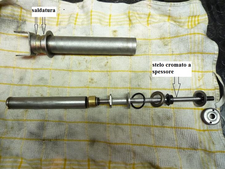

                        |  alevespa50 ha scritto:
  non è che fosse tutto fosfatato, era fosfatata solo la molla, lo stelo era di un leggero color rame
  lo stelo è cromato a spessore, semai il fodero, ma il leggero color rame che vedi "potro pure sbagliarmi" ma è la brasatura (saldatuira dei tre pezzi oggi si usa il castolin una volta il rame perchè fonde a più bassa temperatura dell' ottone e non deformava la cartuccia) dei due bicchieri uno della forcelletta e uno di appoggio alla molla... anche per questo secondo mè non è fosfatato, perchè il rame mal digerisce l'acido fosforico e e il cloridrico che si usava una volta.....

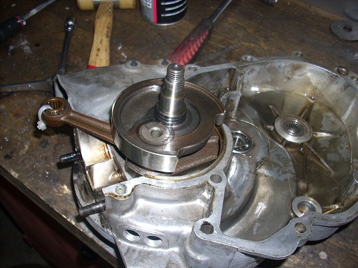

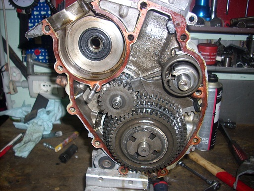

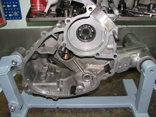

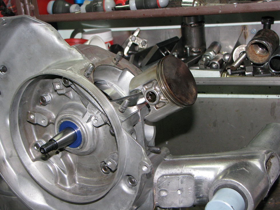

                       ho smontato il motore... dall'ultima volta che ho messo le mani a un motore della vespa saranno passati 25 anni...!!!! sicuramente non è un motore passato dalle mie mani perchè i carter non sono limati e allargati... non so' se ce la faro' ma inizialmente non volevo modificarli, vediamo se riesco a resistere. e già montato un gruppo termico 102 di marca e deve avere girato pochissimi km... anche l'albero probabilmente era nuovo ma sarà nedcessario sostituire la biella perchè gracchia parecchio come i cuscinetti di banco, mi sa che il motore ha subito una foratura del pistone è non è stato smontato per l'adeguata pulizia montando poi un gruppo nuovo....

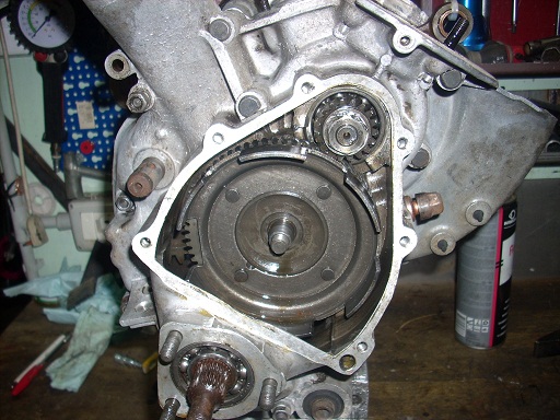

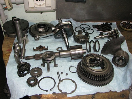

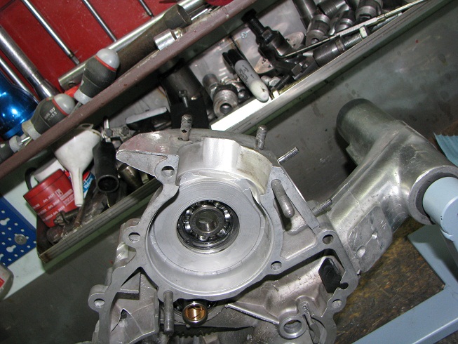

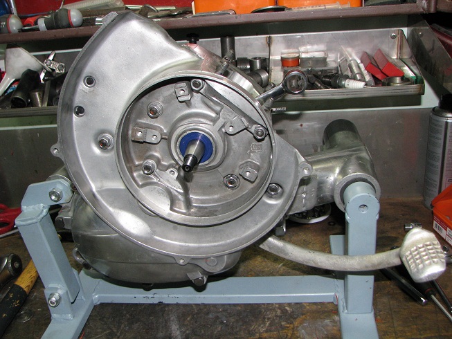

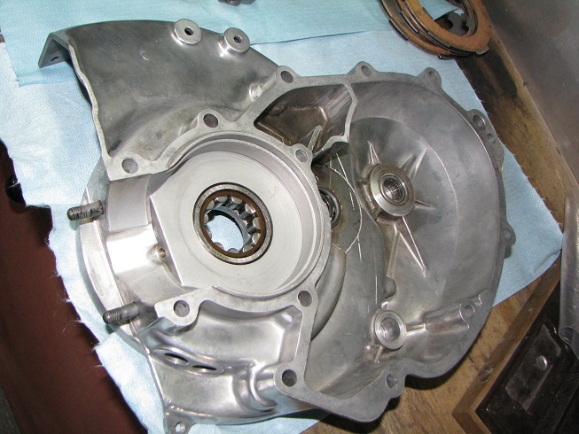

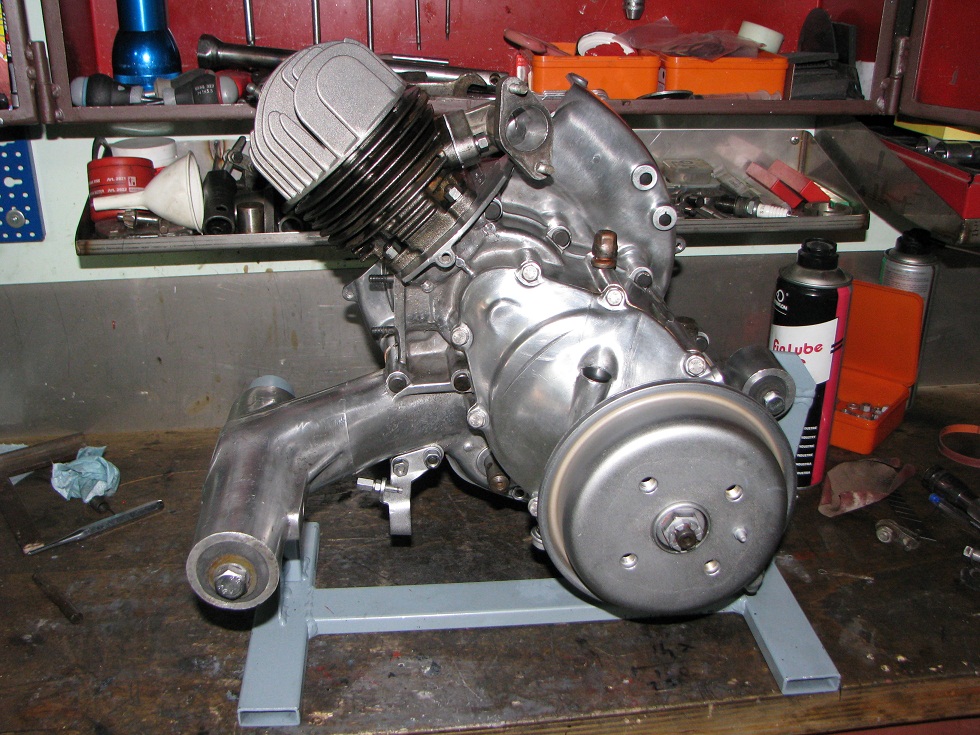

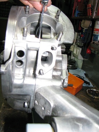

                       questa settimana ho fatto un po' di lavori, non ho resistito a non limacciare a destra e sinistra, anticipato l'albero come indicazioni polini, montato una biella nuova mazzucchelli che viene venduta come lucidata ma in realtà è solo scartavetrata per di più male, il lavoro fine l'ho poi fatto io, allagato carter per raccordarli hai travasi, e allargato l'aspirazione per adattarla al collettore del 19.19, la lunghezza della valvola è stata ritardata di mezzo mm circa solo per raccordare bene il tutto, poi preferisco che il motore non prenda troppi giri, anche perchè lascierò il volano originale con puntine e bobina interna
    90,75 KB
    153,01 KB
    151,26 KB
    139,87 KB
    69,55 KB
    100,29 KB

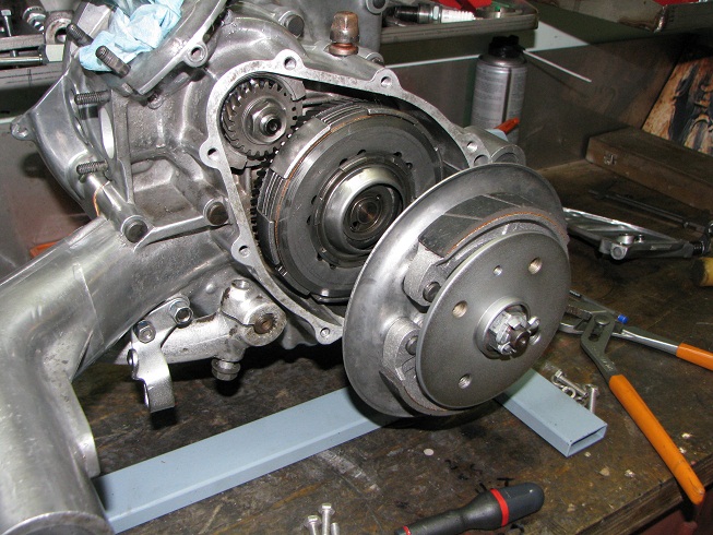

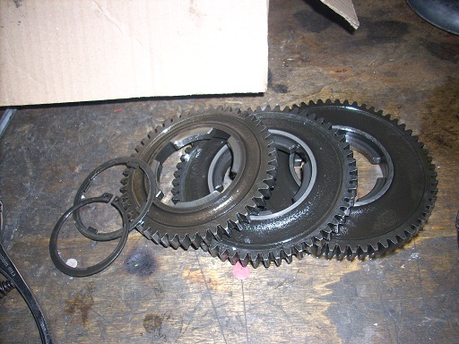

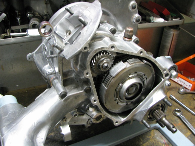

  tutti i pezzi pronti per il montaggio, i carter sono stati spazzolati esternamente e sabbiati nel'alloggiamento dell'albero, e nel condotto di raffreddamento, ho sostituito la campana con una sempre denti elicoidali rapporto 22-63, tutti i cuscinetti sono skf serie explorer quelli di banco un 6303 c3 lato frizione e un nu204 c3 a rulli  Polieter-eter-chetone (PEEK) lato volano (ho visto che alcuni del forum consigliano i tn9 ma da manuale SKF gli explorer sono unici cuscinetti alte prestazioni temperature oltre i 150° i TN9 con gabbia in poliamide 120° e sopportano un n° di giri più basso, non è certa la compatibilita del poliamide alle alte temperature con gli idrocarburi)
    142,04 KB
    171,62 KB
    121,73 KB
    140,24 KB
    136,59 KB

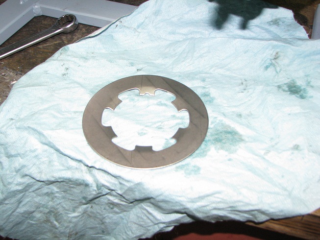

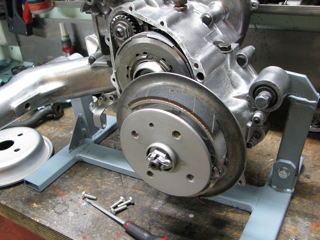

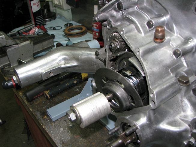

  i paraoli del banco sono i polini, costano un po' di più ma credo ne valga la pena, la frizione ho messo una 4 dischi con molla rinforzata, ho visto purtroppo dopo che molti la sconsigliano perchè i dischi possono uscire dalla sede, per evitare il problema ho piegato le tacche del disco liscio verso l'interno (solo i due più esterni) così da limitare o evitare il problema

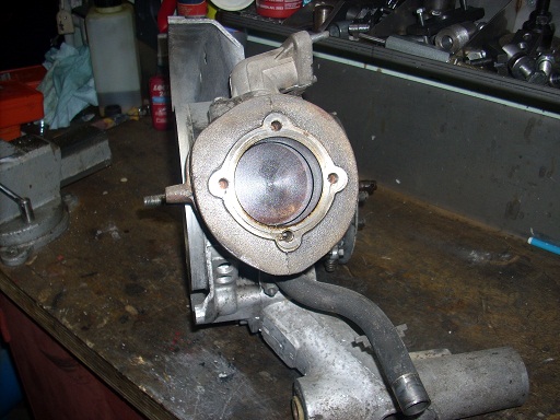

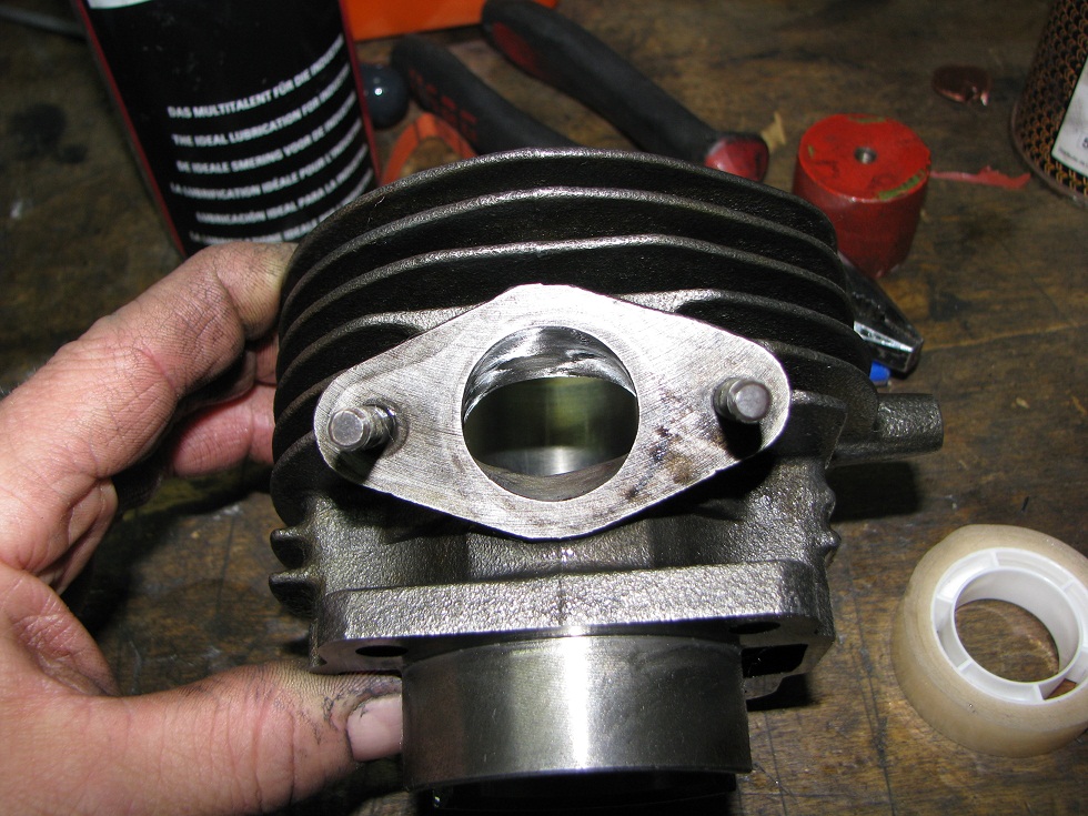

  domani mettiamo le mani al cilindro, ma nulla di esasperato, raccordero e finiro solo le superfici senza asportare molto materiale, e creerò leggero raccordo sui travasi 1 decimo cica e un po' più pronunciato 2-3 decimi sullo scarico che dovrebbe allungare la vita al cilindro........

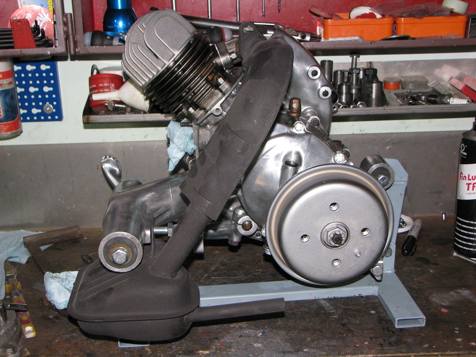

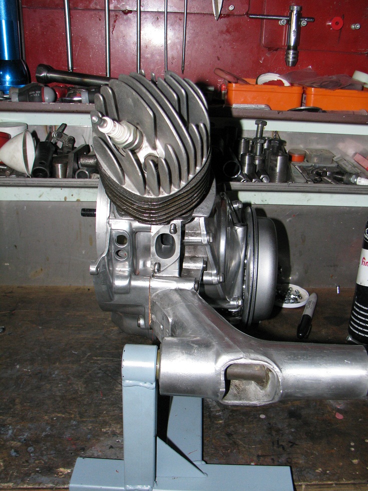

                       il motore è a posto, il cilindro è stato solo ripulito dalle bava di lavorazione e smussato sullo scarico è travasi....
    272,2 KB
    278,71 KB
    283,26 KB
  il gruppotermico è un vecchio polini D.55 monta ancora un bel pistone asso
    312,94 KB
    300,22 KB
  ho provato anche a montare il padellino originale per vedere che andasse tutto bene visto che ha subito importanti riparazioni.
    307,63 KB |

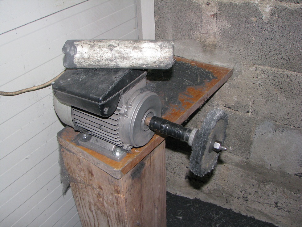

                       Come hai fattto a lucidare i carter in quel modo?  Comunque complimenti, bella vespetta la L  |

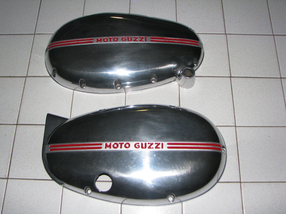

  ho allungato l'albero a un motore da 1kw, i carter della vespa li ho fatti con la spazzola montata è il panetto abrasivo bianco, rimane una finitura leggermente opaca
    296,32 KB
  per lucidare a specchio uso le spazzole appoggiate sulla mola e il panetto abbrasivo azzurro
    251,76 KB
  il risultato è questo
    241,12 KB |

                       Inserito il - 13/11/2011 :  21:25:03
                       a mio avviso...carter troppo lucenti....non è mica una guzzi...è una vespa......perdono con quella lucidatura quell'effetto vintage che solo il dannato olio di gomito con paglietta, diluente, benzina....etc sanno dare a quei carter. l'ammo post dai retta nero è inguardabile.....per replicare l'otiginale spazzola per bene via il nero e trasparente opaco. Altro appunto i bulloni che tengono i cerchioni al mozzo dalla foto mi sembrano verniciati grigi, invece andrebbero zincati.
  Per il resto ottimo lavoro...quasi ineccepibile |
