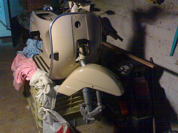

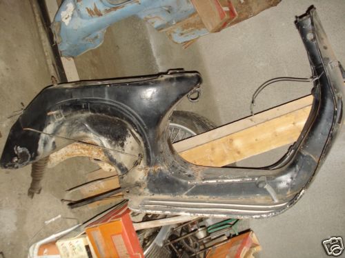

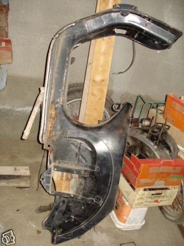

girovagando quà e là per la rete a fine novembre mi sono imbattuto in un telaio cadaverico ed in decomposizione....
 6,13 KB
 38,41 KB
 38,71 KB

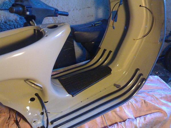

pedane.... diciamo un lontano ricordo.... abbondante corrosione passante vicino il bullone motore, sul tunnel centrale sotto tappetino e sotto il tunnel nella zona pedale freno........ zona attacco ammortizzatore posteriore in situazione molto critica.... stucco a volontà da precedenti magagne.... Qui c è poco da salvare.... casomai da resuscitare e rianimare.. però l idea non è male..... sicuramente una bella sfida...... Vediamo di tirare fuori ub bel pe200......

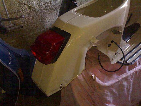

Per prima cosa occorre qualcuno in grado di riportare alla vita un cadavere decomposto del genere e qui c'è poco da scegliere.. l unico nel raggio di qualche centinaio di km dotato di pazienza, voglia, meticolosità e precisione.... il Frankenstein delle vespe.... ossia Federico meglio noto come Pinopinolo.... non è facile convincerlo ed ancor meno far si che durante i vari esperimenti non buttasse via tutto come più volte ventilato..... E così in un pomeriggio di primi dicembre questo rudere ha l onore di entrare nell Atlantide dll vespe.., si perchè dovete sapere che il laboratorio di Pinopinoloè come Atlantide.... si sa che esiste ed i risultati lo dimostrano.... ma si vocifera che ad eccezione di lui nessuno vi abbia messo piede e nessuna sappia dove si trovi..... Cmq dopo circa tre mesi ecco che il dottor Frankenstein giunge a casa mia con cadavere rianimato..... pedana sostituita, puzzle di lamiere sul tunnel ed attacco ammortizzatore rinforzato.... via è ora di iniziare il rimontaggio ed i primi riultati dello scorso week end eccoli......
 51,1 KB
 45,09 KB
 55,17 KB
a presto per i prossimi sviluppi

Inserito il - 09/03/2010 : 09:27:58
grande vesponet e grande pino il mio collega io quel px arancio l'ho appena finito...
dai dai che lo vogliamo vedere finito... quant'è di cilindrata? |
Inserito il - 09/03/2010 : 09:34:53
Un'altra Vespa... che affronterà le starde del domani!
E in che mani che è capitata!
Si tratta di un caso di RESURREZIONE VESPISTICA, il motore?
Se viaggia serve il 210 un rapporto DD POLINI e la torretta a flusso maggiorato con filtro T5, c'è un post in cui se ne parla forse anche una FAQ.... se deve fare tutti i chilometri che immagino farà, deve avere un motore che a mezzo gas cammina sui 100Km/H! Consuma meno e si guida meglio.... Pneumatici da viaggio i classici SC30 PIRELLI, un pò duretti e dal rotolamento appena superiore alle Michelin S83.
Non metterci la YANKEE!
Semmai imbottitura ad alta densità sull'originale.
E viaggerà ne sono sicuro, parecchio.
OTTIMA la scelta del Colore, il SABBIA è elegante per una P200E del 1983 se l'occhio non mi inganna. |

Inserito il - 09/03/2010 : 09:35:48
questo sarà un 200, si Fede ha fatto propio un gran bel lavoro....... anche se come al solito secondo lui si può sempre fare meglio....... Per il tuo quindi arrivati devioluci e quanto mancava? |

Inserito il - 09/03/2010 : 09:41:55
questa poeta sarà destinata alla rappresentanza e rispecchierà l originalità anche nella sella....... da viaggio lascerà l altra che oramai è abituata, gomme michelin s83, nessun portapacchi... ma fedelissima all origine anche nelle manopole, pomello starter, leve, contakm, asta rubinetto benzina e via via......
p.s.) l occhio non ti inganna (e non avevo dubbi)..... centrato tutto |

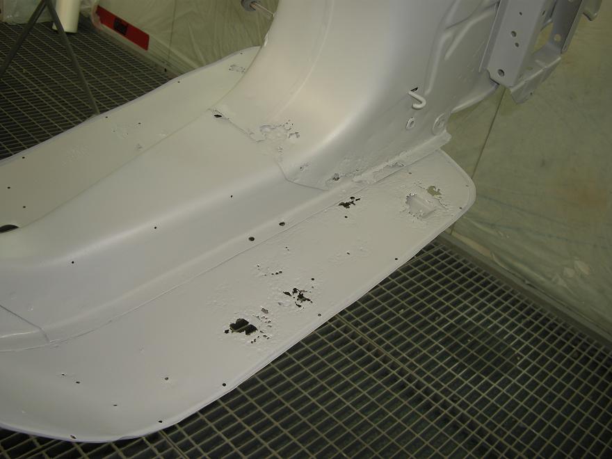

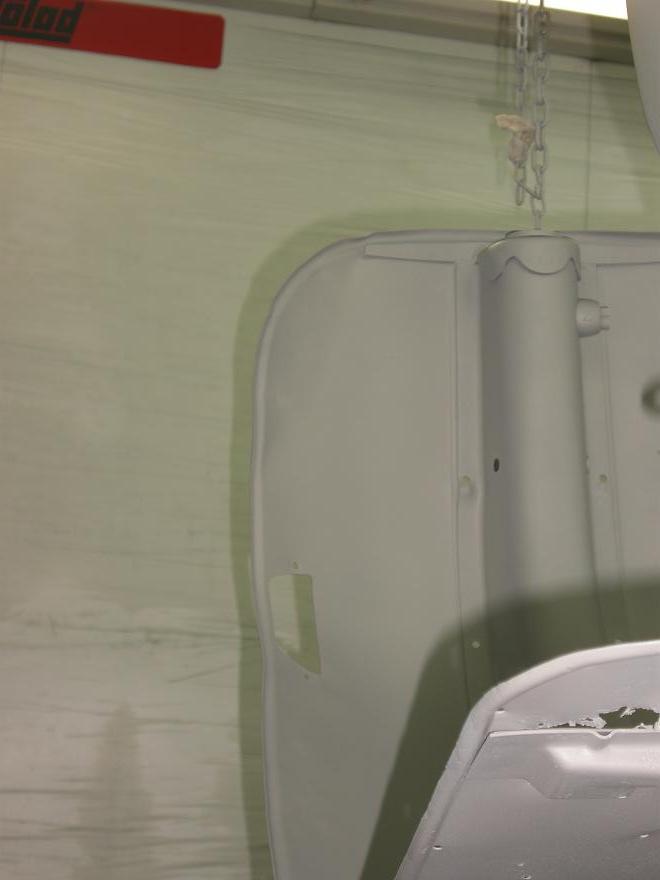

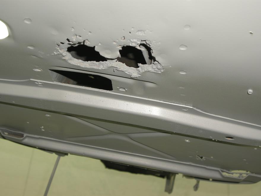

Inserito il - 25/03/2010 : 20:17:02

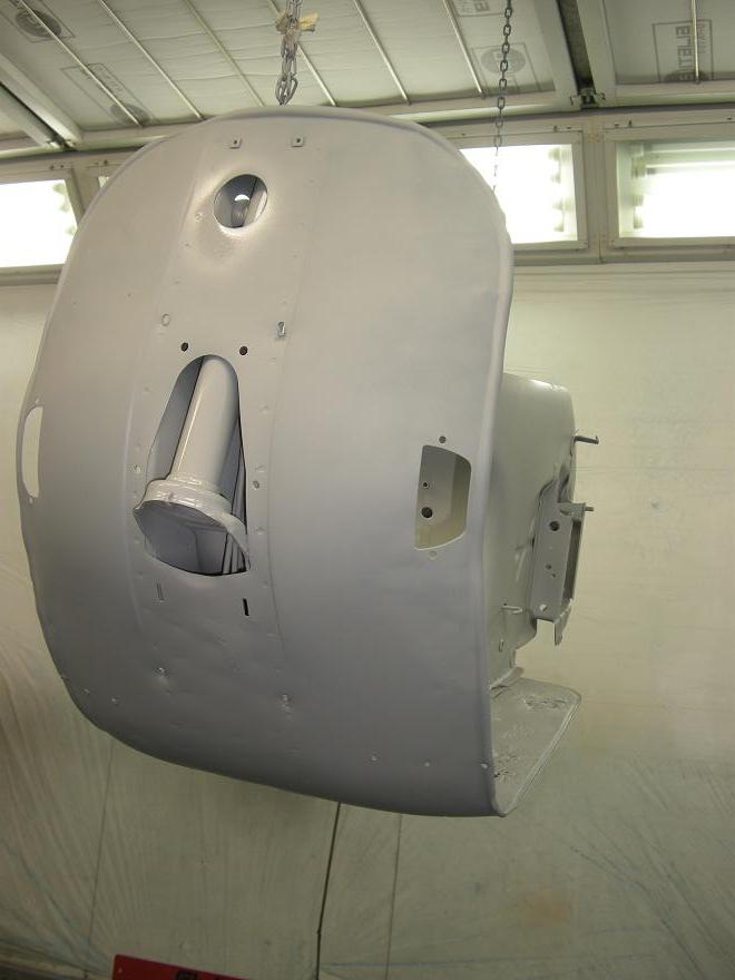

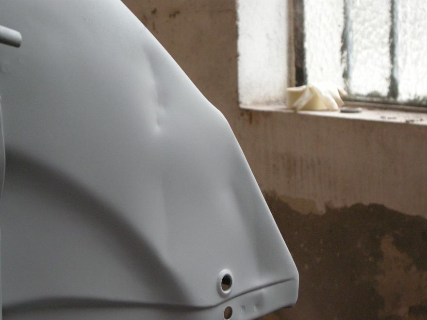

messa male?
 53,74 KB
 69,14 KB
 55,84 KB
 37,26 KB
 50,42 KB
 47,77 KB
E perchè manca le foto dei vari componenti e dell'interno del piatto dell'ammo post.........
Una vera impresa ma alla fine ci siamo riusciti...
BELLA VESPONE!!!!!!!!
