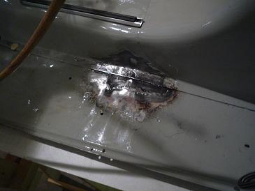

Quindi ti consiglio di far rinforzare in qualche modo il telaio in quei due punti. Io ho una VNA1 che aveva lo stesso problema e anche se non originale e molto bello da vedere ho comunque saldato due piastre quadrate da 2mm sotto la peda in corrispondenza del foro di fissaggio cavalletto. Adesso anche se il cavalletto é fissato su un solo punto tiene molto bene e la pedana é salva da possibili strappi !! Sopra non vedi nulla e sotto e ben rinforzata e sicura. Sono del parere che é meglio saldare quelle due piastre anche se non originali , ma essere sicuri di nn dovere piú intervenire piuttosto che fare tutto il lavoro di verniciatura e poi magari dopo qualche mese dover intervenire saldando ancora con le sue brutte conseguenze....

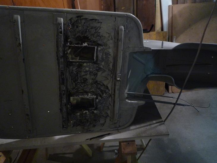

Come dice vespista... le foto possono servire anche ad altri , quindi le posto comunque:

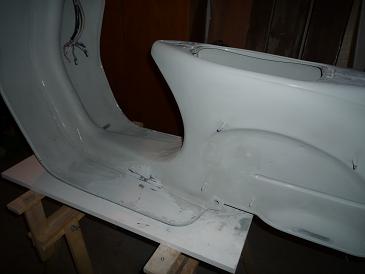

1) Situzione dopo aver tolto le piastre e dopo aver leggermente levigato.. Sotto la piastra c'era parecchia ruggine anche per questo motivo é meglio asportare !
51,4 KB
27,76 KB

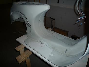

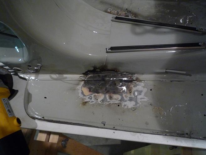

2) Piastre saldate , ma non ancora ben levigate...
56,62 KB
3) Stuccatura
26,61 KB
25,16 KB

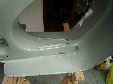

4) Risultato finale
26,71 KB

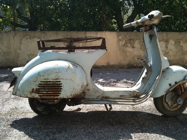

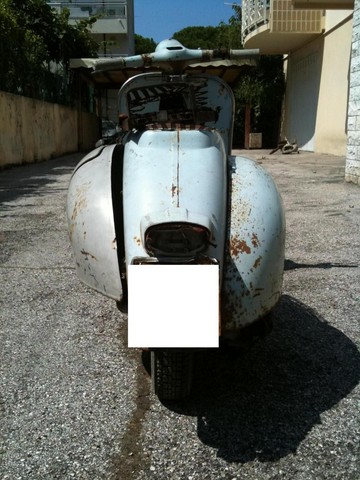

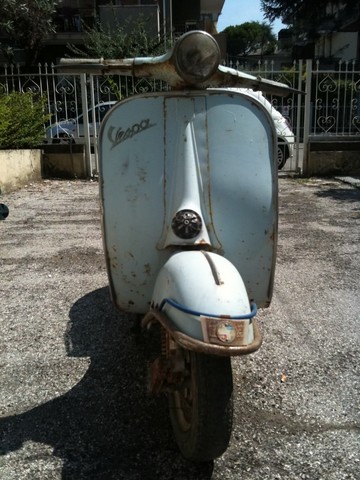

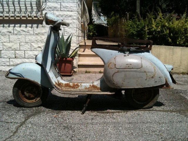

Questa è la mia vna2t
64,29 KB
112,37 KB
103,4 KB
62,81 KB

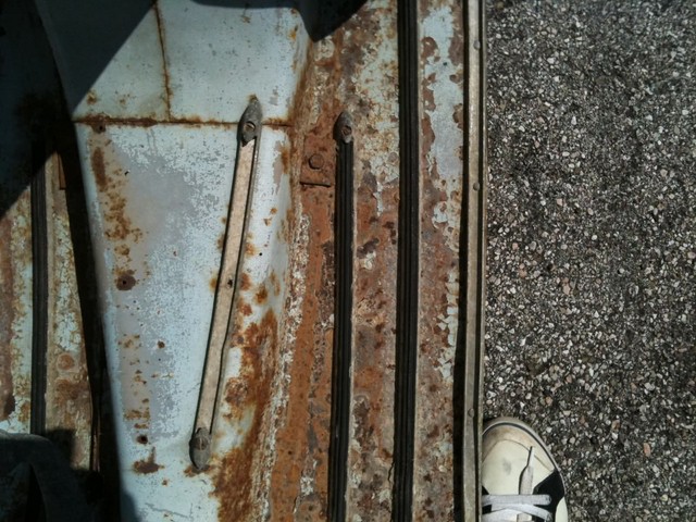

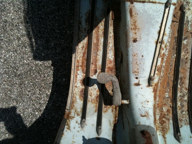

Queste sono le pedane, si riescono a intravedere le piastrine
120,76 KB
112,46 KB
Che ne pensate? Ieri mi sono visto con un mio amico che restaura le vespe e mi ha fatto notare che il fanalino dietro è di una lambretta. In oltre mi ha suggerito per la pedana di fargli un rinforzo per il sopra, mettendogli una striscia di rinforzo dove vi ho indicato nella foto perchè ha detto che per il sotto non viene tanto bene. Che ne ditte?

io dico che le 2 piastrine fatte da sanrem vanno piu che bene,cavoli sulla mia il telaio è leggermente deformato devo inventarmi qualcosa...
vna2t con strisce pedana che curvano alla fine
il fanale dietro va quello rettangolare tipo quello delle ultime farobasso,il devioluci non so se riesci a recuperarlo,se lo compri nuovo ricorda che va in tinta carrozzeria,le selle sono 2,in pelle verde scuro
ah niente bordoscudo!

Io dico che le piastrine montate sopra fanno schifo.....
Non le avrei messe nemmeno sotto , ma mi sono visto costretto altrimenti si sarebbe strappato il telaio al 100% !!
