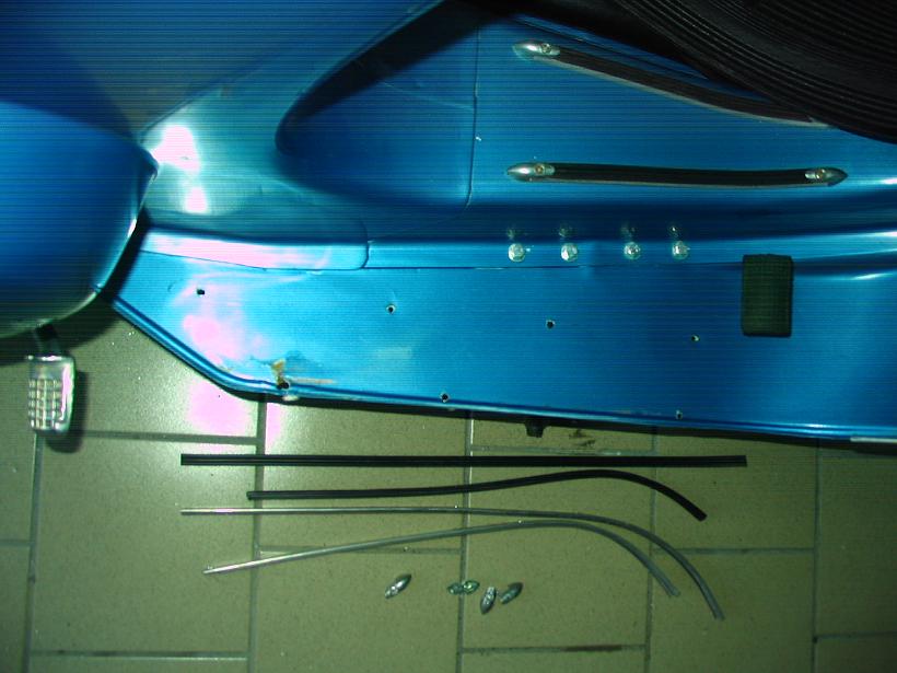

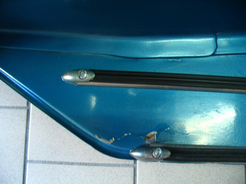

Il problema era questo:
Una crepa comparsa sulla pedana destra in corrispondenza del ribattino in seguito ai colpi ricevuti dal finecorsa del cavalletto.
56,8 KB

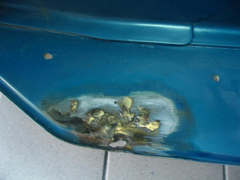

E' il risultato del precedente restauro fatto da me, con poca esperienza. Saldatura fatta a cannello con ottone.
Comunque, prima di tutto, vie le liste da tutta la pedana.
70,51 KB

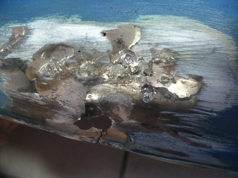

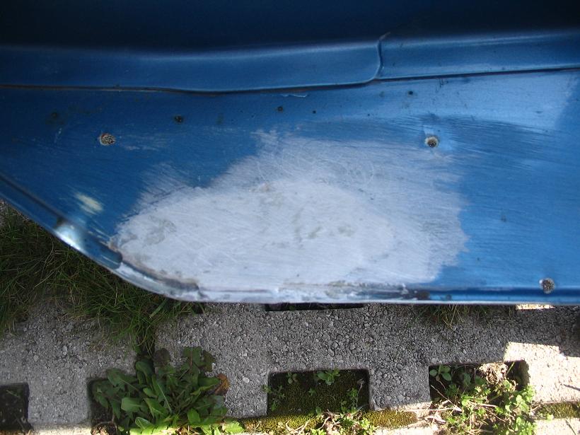

Spazzola d'acciaio su trapano e via alla verinice ed agli strati di stucco sottostanti portando fuori la lamiera e le precedenti maldestre saldature.
55,04 KB
Notare la pedana leggermente marcia e mancante di un pò di lamiera in prossimità del foro.
74,89 KB

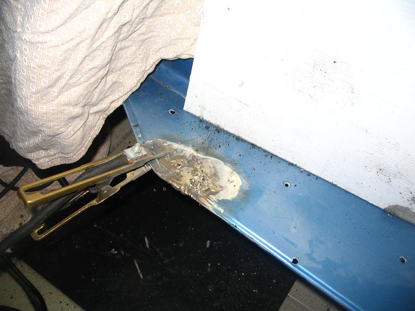

Armato di tanta pazienza ho ricostruito e riportato materiale con saldatrice ad elettrodo. Prima ho eseguito un paio di fori per mettere in comunicazione la pedana con il rinforzo sottostante, accoppiati poi per saldatura.
74,71 KB

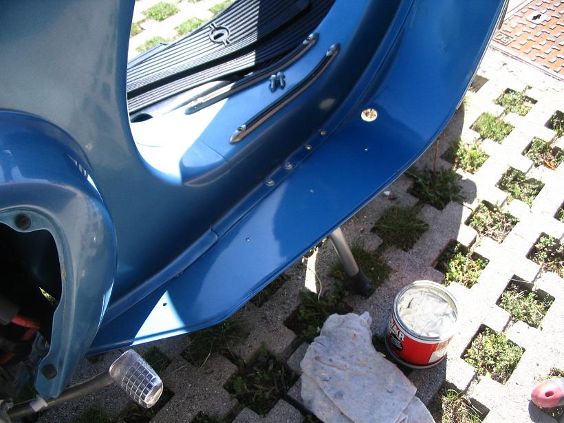

Una bella spianatina col flessibile e disco lamellare abrasivo.
56,26 KB

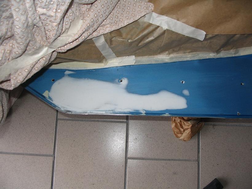

Prima stuccata con stucco strutturale a resina. Questo tipo di stucco resiste parecchio alle sollecitazioni ed alle vibrazioni in quanto ha una buona componente legante ed elastica. E' praticamente quello verdino con delle fibre di resina a vista.
91,05 KB

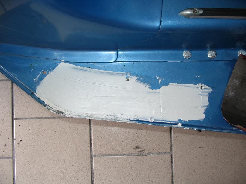

Dopo averlo spianato al grezzo con carta GR80 ho dato una rasatina con stucco metallico fine. Importante tirarlo ben bene per dar planarità e semplificare la conseguente levigatura.
71,21 KB

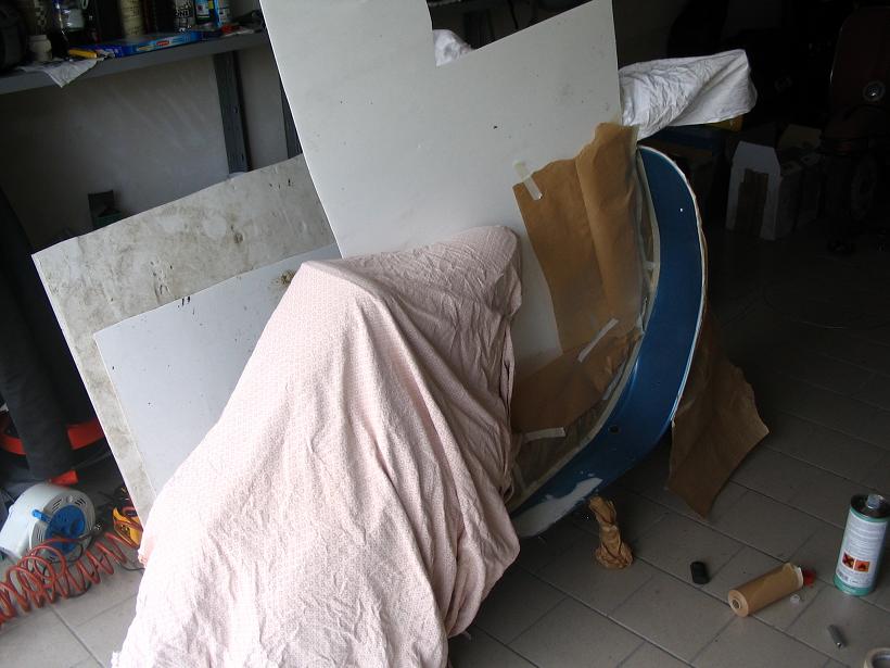

Nella foto qui sopra potete notare che il resto della vespa è stato coperto e mascherato. In questo caso in prossimita della giunzione della lamiera del tunnel centrale con la pedana. Tutta la pedana verrà riverniciata per non mettere in risalto la parte ritoccata.
Ricordate che è preferibile riverniciare zone ampie ben delimitate da giunzioni piuttosto che verniciare una piccola zona porzione di una unica superficie. Il ritocco sarebbe ben visibile.

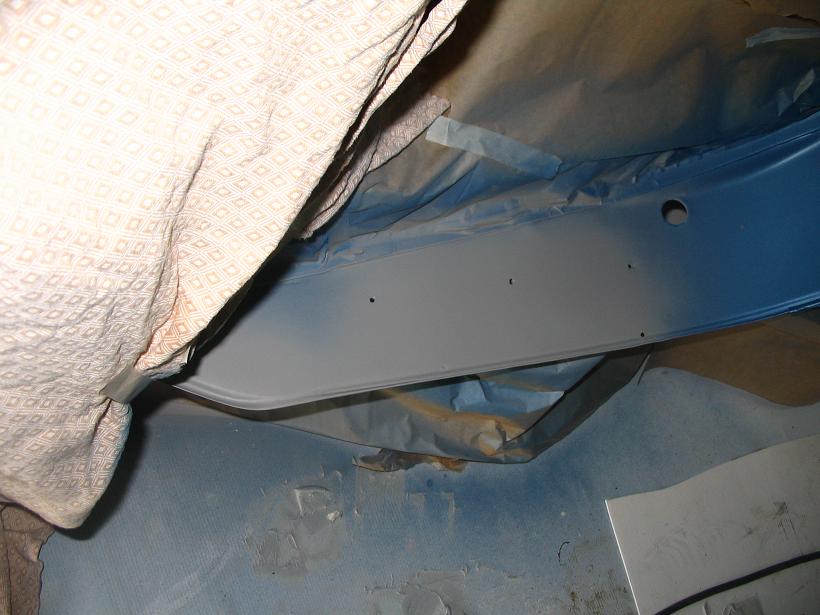

Ora è stata data una mano di fondo coprente tipo "stucco a sruzzo" in bomboletta.
68,69 KB

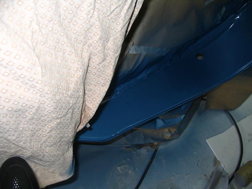

In seguito verniciato con vernice fatta a campione sullo sportellino motore e caricata in bomboletta. Ormai molti colorifici offrono questo servizio.
73,93 KB

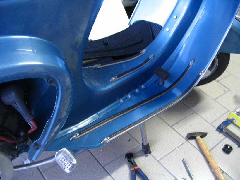

Iniziamo il riassemblaggio delle liste pedana.
41,68 KB

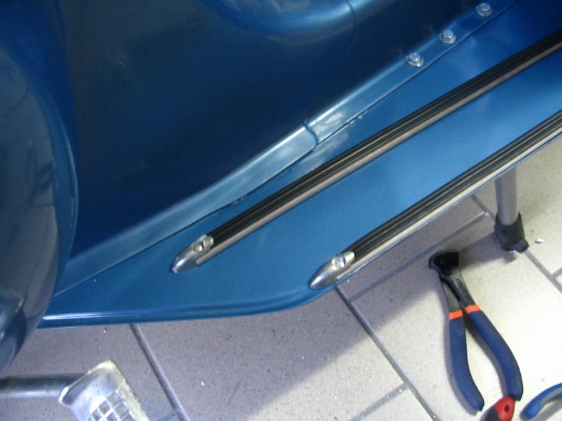

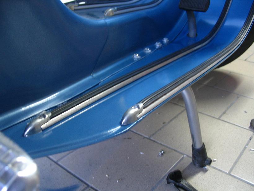

Ed ecco il risultato finale.
64,03 KB
60,22 KB
69,6 KB
Come vedete il risultato e accettabile.
Sono molto soddisfatto e adesso posso aspettare un pò prima di iniziare un restauro completo. Non sono più ossessionato da quel diffettuccio e posso buttare via quell'odioso tapetino in gomma!!!
