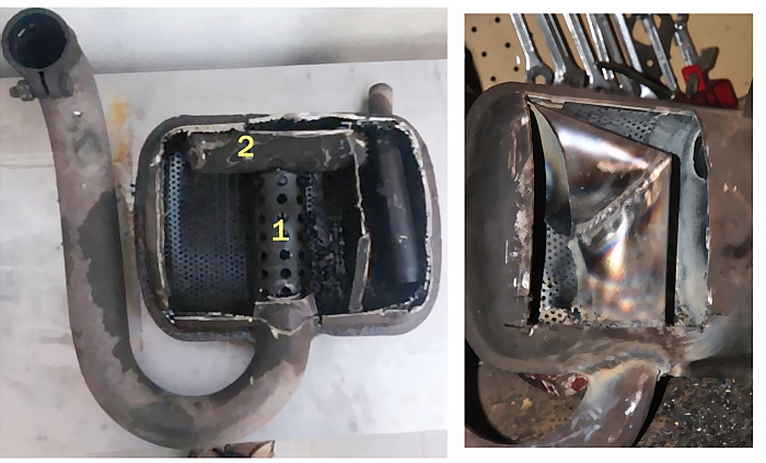

Vi presento la "Oscadella" cioè finalmente la realizzazione del mio progettino strampalato di fare una polidella economica e più semplice tentando di ricalcare un po' la piaggio T5. Semplicemente, senza smantellare il collettore e fare tanti coni, partendo da una sito, via il db killer (1), via il tubo trasverso (2) e si installa e salda il cono (fatto solo da 2 pezzi) esclusivamente interno che piega a 90 gradi cercando di ricalcare alla buona quello del T5, e fra l'altro il bucone che resta sulla paratia è in posizione favorevole per far sì che una buona parte dei gas facciano lo stesso giro che fanno in quella marmitta. Purtroppo anche se non ci sono tutti quei coni da preparare e saldare, di contro la marmitta si deve aprire un bel po'(ma non come nella prima foto eh) per poter eliminare il tubo trasverso, ospitare il cono e saldarlo tutto attorno a quel che resta del db killer; con una piaggio sarebbe più semplice mancando il tubo da eliminare; poi c'è anche il pregio di non aver bisogno di dime o motori sul cavalletto visto che il collettore resta tutto al suo posto, bastano flex, dremel e saldatrice. Temevo un risultato deludente...e invece...ottimo rispetto alla semplicità del progetto
La resa non ha molto da invidiare alla T5: medio-bassi portentosi, alti un po' carenti ma non inesistenti come in un normale padellino modificato, cioè dopo i 6000rpm circa continua ad allungare ancora parecchio ma lentamente. Forse ha ancora più bassi della T5, se possibile, ed un pelino meno coppia in alto (tipo sito plus), ma non ho toccato il collettore, si potrebbe accorciare per dare di più in alto (certo non sarà mai a livello di una polidella). Secondo me per un motore originale o con rapporti troppo l'unghi è una scelta azzeccatissima. L'unica pecca è un po' il rumore: è molto cupo e pieno, forse un po' troppo, certamente a causa dell'unico bucone nella paratia, ma se si facesse su base piaggio coi 5 buchini originali andrebbe senz'altro molto meglio, ma non so se possa cambiar qualcosa a livello di rendimento (penso poco). A me comunque il sound piace, non è affatto brutto e "legnoso" come la sito plus nè metallico e squillante, è un bel POOOOOM che si fa sentire il giusto per far capire agli "avversari" che non si ha un motore originale sotto, ma nemmeno eccessivo da attirare l'attenzione delle fdo, il rumore resta da "vespone" molto pieno e cupo. Un grazie come sempre a Carmelo (mega) che mi ha saldato il tutto con la consueta pazienza e maestria.

Grazie! Io non ho i mezzi ma posso chiedere a Carmelo quanto verrebbe il suo disturbo per fartela. Si può fare su base sito o piaggio nuove oppure gli mandi il tuo padellino. Penso ti chiederebbe per il suo lavoro intorno ai 50€ (sembrano lavori facili ma ci si perde parecchio tempo ed anche materiale di consumo). Che motore hai?
