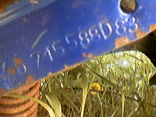

scusa, ma per telefono mi hanno dettato i numeri sbagliati, ? che il telaio ce l'ho a casa da ieri...mi correggo:
VMB1T D715588D83 come potete vedere i numeri sono anche battuti un p? sbilenchi....mah....

Inserito il - 24/06/2007 : 22:18:19  Mostra Profilo  Visita l'Homepage di poeta  Clicca per vedere l'indirizzo MSN di poeta Invia a poeta un Messaggio Privato
NON SERVE IL LIBRETTO, LA TARGA!!!!
Vedo quei numeri....
sono CONTRAFFATTI al 100%!!!
sono certo, li conosco molto bene d'altronde, fin troppo e quelli non sono opera PIAGGIO!
Strani davvero, con le (D) nel mezzo e tutte quelle cifre, mai visto "un lavoro" fatto cos? MALE per giunta!
DA BUTTARE.

Inserito il - 25/06/2007 : 09:47:29  Mostra Profilo  Visita l'Homepage di vespaforever Invia a vespaforever un Messaggio Privato
se fossero rifatti legalmente alla motorizzazione, non sarebbero li in alto, ma da un' altra parte

Inserito il - 25/06/2007 : 10:03:03  Mostra Profilo Invia a n/a un Messaggio Privato
concordo anch'io con la teoria della contraffazione.......inoltre hanno fatto un lavoro da "cani".......oltre che illegale anche molto approssimativo..........
...........immagina un controllo su strada da parte di un celerino un po' pi? pignolo del solito e con la voglia matta quel giono di far male a chiunque gli passi a tiro..........
come minimo la galera,.....come minimo

Inserito il - 25/06/2007 : 10:41:10  Mostra Profilo Invia a n/a un Messaggio Privato
Scontato ke quei numeri sono stati ribattutti illegalmente e ke rischi molto... fai cos? x risolvere... allora hai il libretto giusto? Probabilmente nn ? il suo originale ma poco importa... elimina quei numeri ribattutti illegalmente in modo ke nn si vedano minimamente e rivernicia in quella zona... poi prendi appuntamento alla motorizzazione e se vai cn il libretto e targa te li fanno nuovi e ti ripunzonano un nuovo numero di telaio, cos? ? tutto in regola... verifica ke il numero di telaio del libretto ke hai ora nn risulti rubato, in qst caso butta la vespa!
