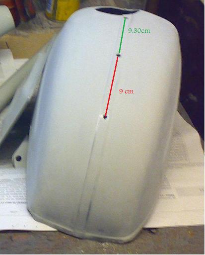

Eccomi come promesso ho bisogno ancora del vostro aiuto...
sulla mia 50R del 70 devo reinstallare la cresta sul parafango
alla quale manca e non ci sono i fori.
mi servono le misure dall'inizio del parafango alla punta della cresta o dall'inizio parafango al 1° foro della cresta
ringrazio in anticipo tutti coloro che mi verranno in soccorso

ciao... queste fotografie le ho prese gentilmente in prestito da un'altro post sempre del sito... quindi se cerchi puoi trovare di tutto... cmq le ho provate e risultano giuste

grazie moltissimo + preciso e chiaro di cosi non si poteva
