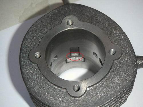

ok grazie secondo voi come cambia il mio motore(102 DA 24 proma 22/63 + lavoretti vari)se tolgo qesto saclino?
36,39 KB
ke separa la luce del 2 aspirazione da una luce di travaso

Inserito il - 05/02/2008 : 14:00:04  Mostra Profilo Invia a stefano vespista un Messaggio Privato
36,39 KB
se ben vedo,,,
quello li sotto è la luce della doppia, mentre il quadratino sopra è il frontescarico.. giusto? non mi sembra di aver detto una cavolata..(scusa ma non si capisce benissimo dalla foto)
io fossi in te non farei quella modifica li...
Per il D.A. i lavori che ti consiglio sono:
-controlla ed elimina tutti i scalini del collettore che si sdoppia.
-allarga i travasi base
-raccorda bene i carter
-lucida a specchio lo scarico

perchè ho visto gente che lo faceva sul 130 DA allora mi sono chiesto provo anch'io ma prima di farlo vi o consultati se voi mi dite che non serve non lo faccio
gli scalini del collettore li ho già tolti ma una cosa mi ha lasciato perplesso il collettore è proprio fatto da culo e pieno di porosità ed imperfezioni e poi la 2 luce del collettore era totalmente sfasata con la luca del cilindro però lho riallineata dopo due ora di lavoro con lime limette limozze varie ed adesso è perfetta
ma è normale

però è un bel motoraccio..in ghisa?

Inserito il - 05/02/2008 : 15:41:45  Mostra Profilo Invia a n/a un Messaggio Privato
yessss in ghisa
NO IN CARTA !
unbè, si vede dalla foto, poi 102 polini in alluminio non ci sono, sono tutti in ghisa
