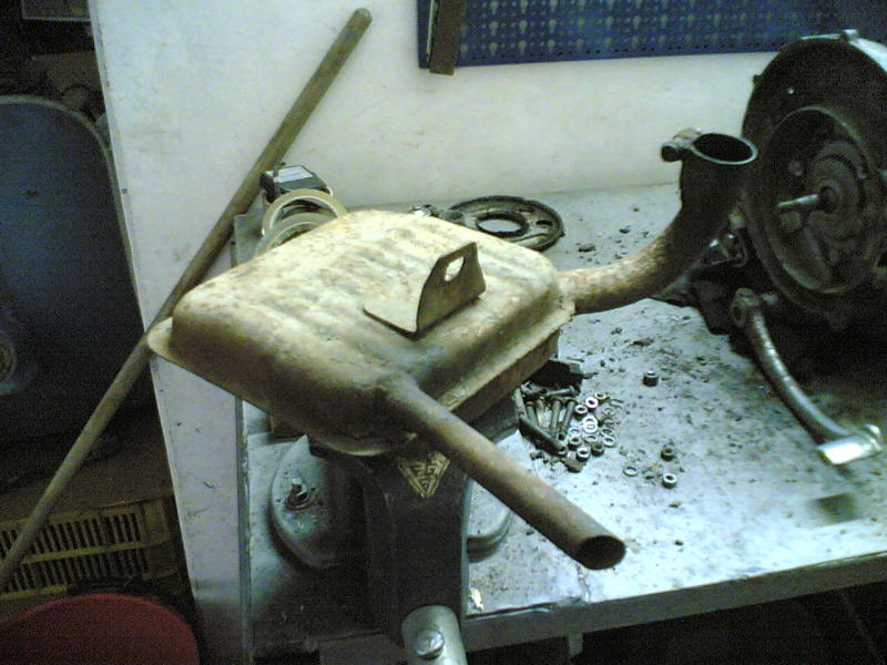

Inserito il - 19/03/2008 : 10:03:25  Mostra Profilo  Visita l'Homepage di irritato  Clicca per vedere l'indirizzo MSN di irritato Invia a irritato un Messaggio Privato
Ciao Poeta. ecco la foto della marmitta che era montata sotto la mia Super. Guardatela bene nei minimi particolari e dimmi se ne trovi una uguale in tutto e per tutto.
81,51 KB
Inserito il - 19/03/2008 : 11:03:17  Mostra Profilo  Visita l'Homepage di poeta  Clicca per vedere l'indirizzo MSN di poeta Invia a poeta un Messaggio Privato
E' quella della GT-GL, quella SUPER ha la staffa messa in modo opposto e condotto che attacca dietro tipo Sprint.
Confermo quindi quanto detto sopra.
